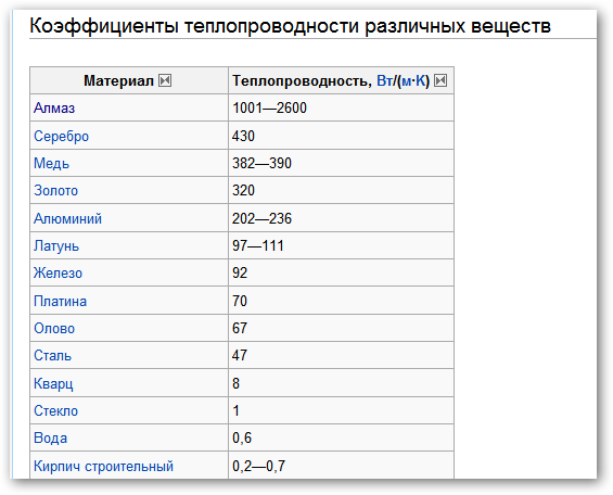

Доброго времени суток, возник вопрос о целесообразности применения меди в качестве материала изготовления теплообменника водяного отопления. В добавок ко всему окончательно запутался при расчетах его мощности. В результате расчетов у меня вышла мощность в 85 кВт, что меня чрезвычайно смущает. Длина медной трубки 11 метров, диаметр 15 мм, в результате вычисления получил площадь теплообменника в 0,5 м^2. И при этом такую мощность. Расчет мощности производил через формулу Qуд = k(T-t)S, где:
k=331 ккал/час на 1°С – коэффициент теплопередачи «газ-вода» через медную поверхность;
Т = (Tмакс+Tмин)/2 – средняя температура нагревающей среды (пламя, газы 500), °С;
t = (tмакс+tмин)/2– средняя температура теплоносителя (вход+выход/2), 70°С.
Qуд=331(500-70)*0,518
Qуд в ккал/час. А после расчета полной мощности теплообменника Q=SQуд= 44,3 кВт. Ничего не понимаю. Уважаемые мастера, прошу вашей помощи в разрешении возникшей дилеммы- постройка печи встала из-за оной остановилась. Заранее благодарен.
откуда эта цифра ?
Сергей Некрасов
Зарегистрирован: Ср 9 Декабрь 2015, 20:10
Регион: Одесса
СообщениеДобавлено: Чт 10 Декабрь 2015, 16:33 Ответить с цитатойВернуться к началу
Нашел на одном из сайтов, посвященных термодинамическим расчетам. Конвертировал значение и в результате получил данное число.
 Размер файла:  19.34 КБ
 Просмотров:  1068 раз(а)
Сообщения: 10143
СообщениеДобавлено: Чт 10 Декабрь 2015, 18:15 Ответить с цитатойВернуться к началу
это немного разные понятия, хотя размерность одна
и значение должно быть меньше раз в десять
Сергей Некрасов
Регион: Одесса
СообщениеДобавлено: Чт 10 Декабрь 2015, 23:34 Ответить с цитатойВернуться к началу
Понял, спасибо. Попробую поискать дополнительную информацию.

коэффициент теплообмена / теплопередачи для трубчатой конструкции теплообменника и рабочих сред вода-газ
Жидкость снаружи (внутри) и газ при атмосферном давлении внутри (снаружи) труб. 15 - 70 Вт/м2К=Вт/(м2*oC)
