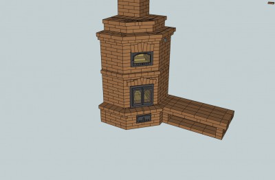

Доброго времени суток.
Пришла зима, на январь работы нет, поэтому решил заняться косяками, которые накопились за прошедший сезон.
В прикрепленном документе все расписано с фото, вкратце проблема следующая....
Имеем - отопительный камин (каминопечь) с хлебной камерой. Камин эркерный. Перемычки над дверками - делали сами - кирпич склеен на мастику, внутри стянуты шпилькой 8 мм.
Все топится и греет, ничего не дымит, Но.... После сушки печи между топочной и хлебной дверкой появилась трещина. Трещина живая, во время топки расширяется
Приехали, протопили печь, расшили трещину, уехали... Через неделю звонок - опять разошлось.... Но теперь еще добавились трещинки с другой стороны перемычки и трещинки от дверки хлебной камеры....
Посидели, подумали.... Возможные причины образования трещин
1. Кладку распирает дверками. (Дверки поставлены через топочную защиту и парок)
2. Кладку распирает перемычками - нагревается шпилька....
3. Имеет место соприкосновение шамотного ядра и наружной кладки печи.
Ну и поехали на объект ставить эксперименты.
Первое, что сделали - достали все дверки, поменяли топочную защиту - нержа 2,5 мм.+парок 1см., несколько расширили посадочные проемы для обоих дверок, Поставили все на место, уехали. Через неделю звонок.... - не сработало....
Во второй наш Визит мы решили поменять перемычку..... разобрали кладку между дверками, вырезали перемычку и собрали на место. Через неделю звонок...... Трещина живая, во время топки расширяется....
Чтобы полностью исключить дверки как причину, сняли топочную защиту и закрепили дверки в кирпич - дверки шатаются по 2 см... Протопили, не помогло...
Ну и остался 3 вариант. Приехали, сняли всю лицевую кладку в поисках соприкосновения топливника и основной кладки.... Не нашли.... Везде зазоры по 1 -2 см, все сделано через парок, те кусочки смеси между контурами исключены. У меня опустились руки.......
Опускные каналы у меня идут по боковым сторонам, может они греются и расширяются, и из за этого рвет лицо? А над дверками слабое место, мало перевязки - поэтому и рвет? Но тогда трещины у хлебной камеры как объяснить?
Видимо чего то я не понимаю в этой жизни.........
Собственно вопрос, что делать? Как убрать трещину?
Может кто нибудь сталкивался с такой проблемой? Или хотя бы подскажите в какую сторону копать.

Сразу оговорюсь - проект только для внешнего вида и подсчета кирпича, внутрянку не прорабатывал, так что там где шамот заходит на красный кирпич - это не ошибка, а нехватка времени... В живую все зазоры соблюдены.

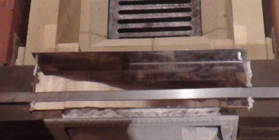

Никакая прокладка проблему не решит.
Ошибка в конструкции печи.
Одно дело в портале камина не нагруженная стяжная балка, другое дело у вас, загрузили её по полной.
Разбирайте и ставьте перемычку на два сваренных между собой уголка.

СообщениеДобавлено: Пн 25 Январь 2016, 18:16 Ответить с цитатойВернуться к началу
Уважаемый Дачник, поясните, я не понял Вашу мысль....
Сначала стояла клееная перемычка, стянутая шпилькой - никаких распирающих нагрузок не было, трещина обошла перемычку и пошла к дверке Хлебной камеры.
Затем поменяли перемычку на "клиновую" - трещина пошла по перемычке.
Опытным путем выяснили, что проблема не в перемычке.
Как перемычка на уголках сможет решить проблему?

Уголок спасет от провисания.
Между экраном нержавейки каминной дверцы и уголком оставляю 2см., в это пространство прокладываю каолин, для того чтобы уголок не грелся...и можно перекрывать перемычкой, замком или прямой кладкой..
Кладку над перемычкой нужно обязательно стянуть лентой.

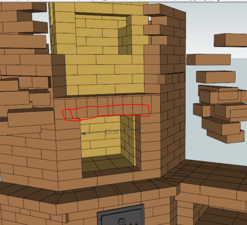

Разбираете стенку над топочной дверцей до ХК.
Собираете все обратно ... предварительно отпилив кирпич для создания зазора от шамотной кладки в 5 см, заложив его базальтовым утеплителем

Сергей, привет.
Посмотрел на фото перекрытой дверцы клином, мне не нравится то, что на четыре ряда идет практически сплошной вертикальный шов. Нельзя ли рассмотреть вопрос о перекрытии дверки обычной кладкой с перевязкой в пол кирпича.

СообщениеДобавлено: Вт 26 Январь 2016, 09:56 Ответить с цитатойВернуться к началу
Женя, привет, рад видеть.
Я уже думал об этом - нужно этот узел переделать с перевязкой по кладке, решит ли это проблему с трещиной?....
Евгений Викторович, в нашем варианте зазор был 1 см, сделать 5 и заложить базальтом - не проблема, лишь бы трещина ушла....
Александр, уголок над перемычкой поставим, подстрахуемся...

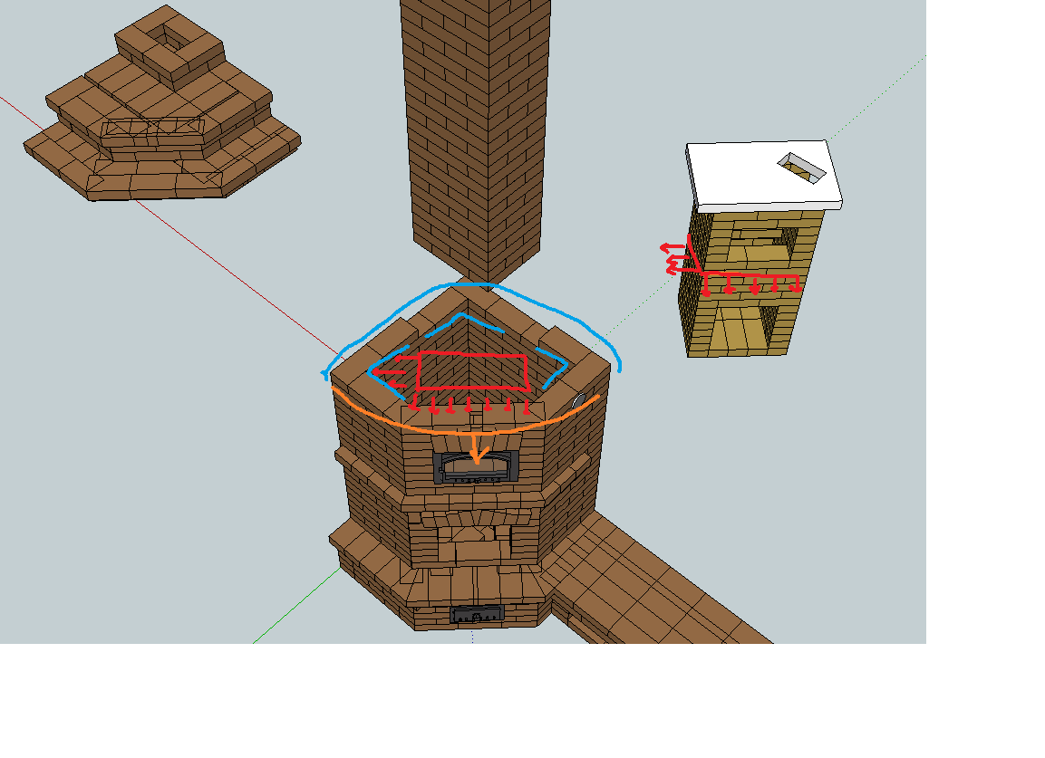

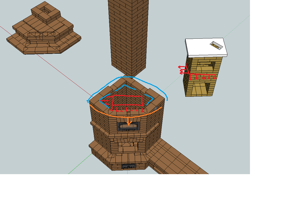

думаю, что изначальная причина в особенности конструкции и, соответственно, в неравномерности прогрева печи. Действительно, поверхность наружней кладки в углах значительно больше, чем ш. ядра. Поэтому, наверняка, прогрев весьма неравномерный, что приводит к проблемам где "тонко".

Печь стоит в углу. Теплоотдача почти с двух поверхностей меньше, чем с фасада.
Сердечник перегревается в большей степени, чем у свободно стоящей печи и в большей степени передает тепло на фасад.
Плюс тепло от рамки дверцы топочной перегревает первый ряд облицовки над ней. Последняя расширяется и выдавливает ... имхо
