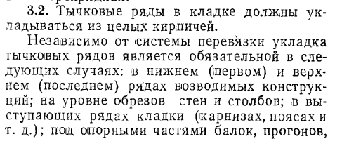

Собрался класть эту печку вместо разобранной старой, вышедшей из строя. Фундамент под печь - бетонная плита (плита лежит высоко над землёй (1.5м) в подвале на столбах), сама плита от воздуха подвала гидроизолирована при заливке толстой п/э плёнкой натянутой в опалубке. По не обходящимся техническим причинам (основание под печь и его устройство - осталось от старой) плита выступает над полом на 4см - не хотелось бы лишний раз поднимать низ печи над полом. Всвязи с чем есть 2 взаимосвязанных вопроса:
Нужна ли какая-то гидроизоляция под 1й ряд печи, если до фундаментной плиты только этот ряд и будет? не будет ли рубероид (или ещё что) плавиться и вонять? - вроде как пол у этой печки прилично греется?
Нужен ли в основании печи "нулевой" тычковый ряд, идущий перед первым рядом порядовки (полом 1 колпака)? вот это имею в виду (фото не от этой печи!):
Каковы вообще функции этого ряда? Если не считать уменьшения теплопотерь в фундамент - я так разумею, что исторически этот ряд клался для перекрёстной перевязки швов пола и укрепления тем самым всей кладки печи, стоящей без капитального фундамента - на чёмнить вроде уреплённого пола итд.
Так ли он нужен, если печь стоит на бетонной плите, а плита даже не лежит в земле, а выходит в относительно тёплый подвал (даже в -40 этой зимой там ниже +5 не было, выше правда тоже)? На крайняк - могу потом и плиту из подвала минватой зашить Smile
Последний раз редактировалось: Денис Куликов (Пн 3 Июль 2017, 20:07), всего редактировалось 1 раз
СообщениеДобавлено: Пн 3 Июль 2017, 20:02 Ответить с цитатойВернуться к началу
Вот выдержка из норматива по армокаменным работам ... хотя этот норматив для тепловых агрегатов и не применяется.
Но, все же ...
Тычковые ряды в кладке

Я понимаю, что есть кучи очень правильных документов с кучей умных слов Smile Прекрасно понимаю, что спрашиваю о вынужденном компромиссном решении - меня и интересует, допустимо ли на практике будет? Например видел кучу примеров самолепных Кузнецовок, где явно видно на фото - бетонная плита и прям по порядовке сложенная начиная сразу с 1 ряда чертежа печь.
И кстати... тычковый ряд в приведённом примере явно неслучайно выложен из 3/4 - таким образом перевязываются ВСЕ швы 0-1 рядов пола. Почему и говорю - это явно для урепления дна на некапитальном фундаменте, нужно ли это при установке печи на плите?
