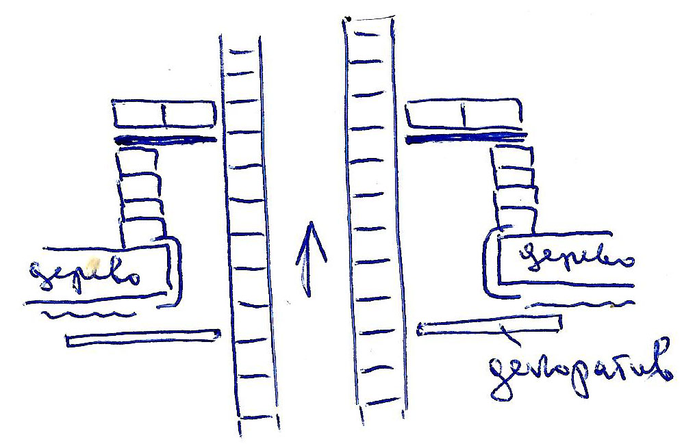

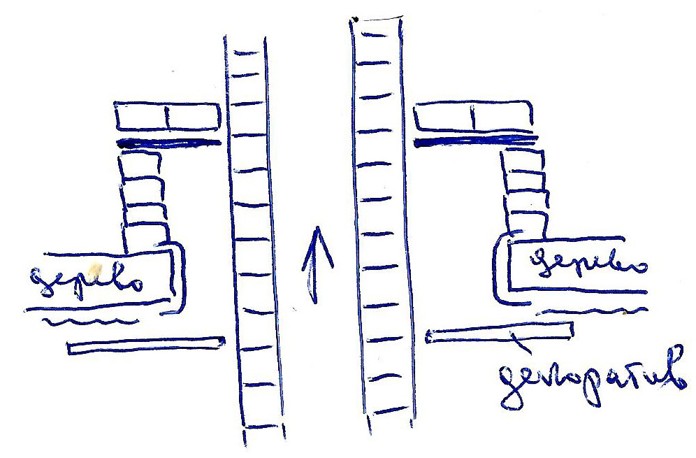

Евгений Докторов писал(а):
А никто, случайно, не задумался об уменьшении кирпичной распушки в межпотолочном пространстве...
Чтобы было проще двинуться к новым конструктивным решениям в части горизонтальных трубных разделок (потолочных распушек), предлагаю рассмотреть вполне законный путь перехода от разделок к отступкам.
В частности, чтобы пояснить предложение, вместо того, чтобы воздвигать вокруг кирпичной трубы у потолка массивную трудоемкую кирпичную разделку толщиной 380-500 мм, можно сделать небольшую отступку 200 - 320 мм с применением стали, кирпича, бетона или иных негорючих материалов.
То есть, "стирая" различия между отступками и разделками, можно найти приемлемые решения.
Евгений Викторович, решится ли ВНИИПО согласовать какую-либо из подобных конструкций (с учетом требований ТРОЛ)?
 Размер файла:  282.78 КБ
 Просмотров:  857 раз(а)
Сообщения: 6379
СообщениеДобавлено: Ср 10 Февраль 2016, 16:15 Ответить с цитатойВернуться к началу
Любая противопожарная защита должна решать две задачи:
- постоянно защищать горючие элементы здания в нормальном режиме эксплуатации (безаварийном),
- временно (на период обнаружения, ремонта или эвакуации) защищать в аварийном режиме.
Второй фактор пожарники сейчас часто забывают, полагая, наверно, что "все равно сгорит". :D
Поэтому надо думать не только о том, как постоянно защищать горючее перекрытие от перегрева (то ли до 50 град, то ли до 85 град, то ли до 120 град, то ли до 150 град), но и как временно защитить перекрытие при разрушении дымовой трубы (при выкрашивании, при растрескивании, при сломе трубы при проседании или наклоне и т.п.).
Но таких мероприятий ни СНИП, ни СП, ни ТРОЛ не предусматривают.
Приведенная выше конструкция позволяет приступить к решению задачи временной защиты при аварии трубы. Например, с использованием пахучих веществ (индикаторов аварии) на поверхности трубы (например, войлока).
То есть труба снаружи (в отступке) обматывается "шерстью", затем для затруднения выхода дыма "из аварийных щелей" обматывается гибкой стеклотканью, или минеральной ватой и т п.

Сообщения: 6379
СообщениеДобавлено: Ср 10 Февраль 2016, 22:30 Ответить с цитатойВернуться к началу
Balomut писал(а):
Я делаю ящик из оцинковки и засыпаю его керамзитом а сверху крышку из той же оцинковки
Ясно. Но это чистая разделка. Она должна быть 260.
Такие разделки надо бы выпускать промышленно в красивом исполнении.
Желающих производить найдется много. Стоить будет, наверно, дорого.
И патентов на полезную модель будет уйма. :D
Но можно разделку увести вверх отступкой (из неудобной и опасной зоны перекрытия), причем дешевыми подручными материалами, например, бракованнным кирпичем.
Вопрос в том, какова должна быть высота, чтобы МЧС согласовал?
 Размер файла:  139.24 КБ
 Просмотров:  743 раз(а)

СообщениеДобавлено: Ср 10 Февраль 2016, 23:04 Ответить с цитатойВернуться к началу
Идея интересная. Было 380 мм от "дыма" стало - 320. Но это в том случае ,если отступка открытая, но судя по рисункам, особенно второму, отступка закрытая и должна быть 260 мм ,т.е. от "дыма" те же 380. Да, трудоемкость меньше. Но для печников важнее габариты, из-за которых, возникают проблемы прохода между балками. А в предлагаемом случае проблема габарита "распушки" остается.
Было бы здорово, если бы промышленностью с применением современных материалов выпускались сертифицированные малогабаритные "распушки" с заданными противопожарными свойствами.

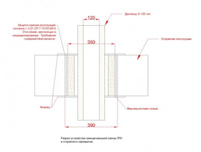

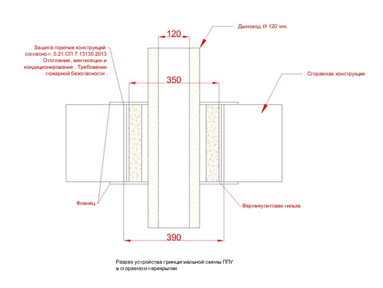

Вспомните проходной узел Вермилоджик.
Ну давайте и его обсудим...
http://dimohod.su/math/prezentatsiya-ppu-vermilodzhik-barer/protivopozharnyiy-uzel-vermilodzhik-barer/
Обеспечивает ли он хотя бы временную пожароопасность при аварийном нарушении целостности самой дымовой трубы в месте прохода через перекрытие? Например, при прогаре трубы или расстыковании ниже перекрытия?
 Размер файла:  29.36 КБ
 Просмотров:  1116 раз(а)
