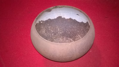

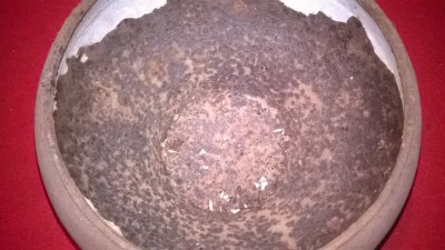

Всем привет. На даче откопал несколько стареньких горшочков. Состояние на фото. Может кто сталкивался с восстановлением, есть ли варианты? Выкидывать жалко. Забора нет, вешать пока некуда

У всякой печной посуды (помещаемой в горнило на под) износу интенсивному подвергается дно - стачивается о кирпичи.
Раритетный чугун весь тонкостенный. Как посуда, так и притворы-вьюшки-задвижки...
По чугуну изнутри - на дрель абразивные шарошки, а снаружи - лепестковый круг №36, но уж больно трудоёмкое дело...
Ставь плетень

А что за эмаль раньше использовали не в курсе?

В пескоструй отдай и всё будет блестеть.

Да обычную смесь... для обжиговых - иных то не бывало.

Дрелью не очистишь, и в лицо ве будет лететь когда внутри чистить будешь. Щедящий вариант щавелевая кислота, не щедяций но быстрый уксусная, но если переборщить будет друшлак.

Про пескоструй думал, но на крайняк уже.
