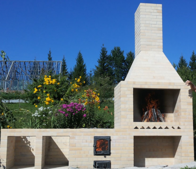

Добрый день. Уважаемые мастера, помогите, пожалуйста советом. Купил проект печи-барбекю, хочу сложить сам. Пока только готовлюсь, читаю форумы, собираю информацию, но есть один вопрос, на который я ответа нигде не нашел:
Наружняя часть печи печи выполнена из полнотелого кирпича. Его размеры 250х120х65. При этом, толщина швов в проекте заложена 5 мм. Получается, что при перевязке кирпичей иногда возникает ситуация, что к одному кирпичу со стороны ложка нужно класть два кирпича тычками. Таким образом поучается разница по толщине 5 мм. т. к. 120+120+5=145 мм вместо нужных 250. Иногда, на большой длине набегает приличная разница. Хотелось бы узнать, каким образом можно решить эту проблему.
Спасибо.
Фуфло Ваш проект -по картинке видно. И сколько "отмуслявили " за такую халтуру? Казан - будет пригорать с одной стороны. Мангал будеть работать только в режиме камина -с углями дым мимо пойдёт. Кто автор проекта?
Сообщения: 6785
СообщениеДобавлено: Сб 9 Апрель 2016, 07:02 Ответить с цитатойВернуться к началу
Да и на плашку шамот класть нет смысла, к тому же, на плашку шамот часто трескается в таких приборах.
Я бы переделал этот проект, под более рациональную перевязку и под шамот на ребро...
Не будет трескаться на плашку - если не делать перевязку между собой стенок топки. И снять весовые нагрузки дымосборника с топливника. А проект не переделыватьть - а вернуть тому кто взял за него деньги и чтобы деньги вернул покупателю. Фуфло откровенное впаривают.

Фуфло Ваш проект -по картинке видно...
Может и так, я не специалист, мне по картинке не видно. Тут ведь как, проверить заранее не получится. Сложу - посмотрим. Все лучше, чем то, чем сейчас пользуюсь.
P.S. В вашей критике я тоже особых аргументов не заметил
P.P.S. По этому проекту уже сложен мангал, только целиком из шамота. Никто не жаловался.
Да потому и не жалуются - потому что не знают как правильно должен быть построен мангал и казан. По фото конкретная халтура- не по качеству кладки- а по функциональности и конструктиву. Людей -конкретно обманывают. Это не мангал и казан- это облагороженный костёр не более.

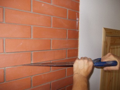

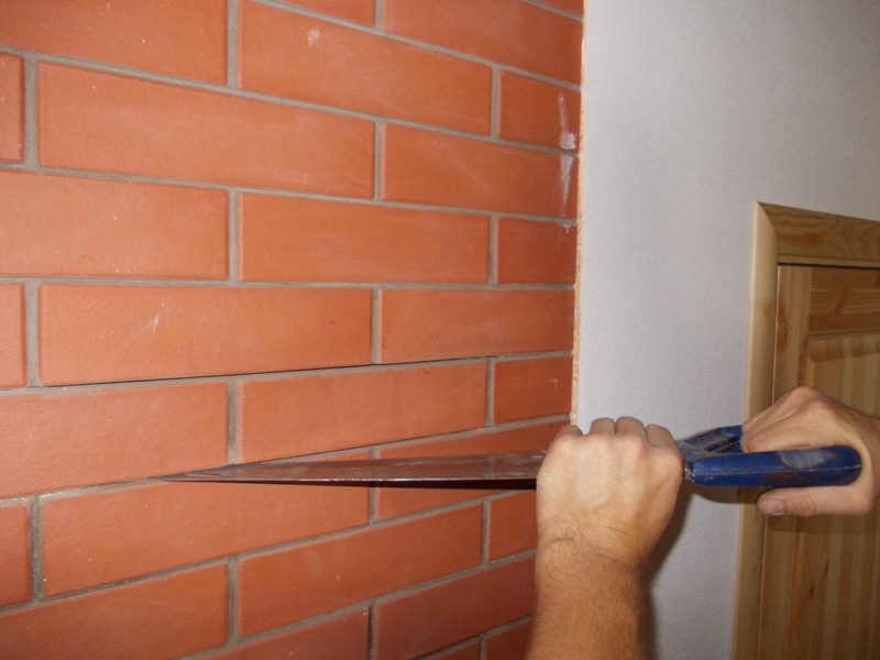

СообщениеДобавлено: Вс 19 Июнь 2016, 09:10 Ответить с цитатойВернуться к началу
Smile Кто нибудь сталкивался с понятием ВИП шов на практике ? Термин включает себя тонкие относительно швы с калибровкой кирпича с кладкой по уровню в всех горизонтах. И желательно чтобы все швы горизонтальные и вертикальные бились в одну линию( тоесть надо один точно в ряду подпиливать ). Также должна иметь место быть вогнутая или другая фигурная расшивка с последующей покраской лаком и другим средством типа пропитки.
 Размер файла:  341.8 КБ
 Просмотров:  780 раз(а)
Сообщения: 6019
СообщениеДобавлено: Вс 19 Июнь 2016, 16:07 Ответить с цитатойВернуться к началу
Подошёл тут заказчик со штангелем и вопросиками...
В ответ - ставим пяток LODE на тычки... молчание ...
Затем протягиваем ему, его же угольник, слесарный - пусть поищет угол в 90 град... "поиск не дал положительного результата..." Sad
Толщины кирпичей он самостоятельно перепроверил Sad , в том числе в кирпичах с поддонов "открыл для себя" неровности..., а вот "ровности" как раз - нет...
Это - к вопросу о горизонтальных швах.
к.м.к., перемерить кирпичи для усреднения параметров, денег дополнительных стоит для заказчиков...
... а длины кирпичей отсортировать - тоже возможно, но это потребует увеличения кол-ва приобретаемых кирпичей.
А вот как расшивать швы спичечные "на кант"?... сам не владею такой расшивкой... Но, может, воспользоваться иглой дренажной торакальной..., диаметр вполне! Very Happy
СообщениеДобавлено: Вс 19 Июнь 2016, 16:51 Ответить с цитатойВернуться к началу
Это понятно что Лоде давно не идеал так к нам гонят отбраковку с завода тут и без измерительных приборов на глаз видно брак и горбатость и прыганье размеров . Печник на то мастер чтобы из г.... сделать конфету . Вопрос был к тому что при должном внимание и желанье к кирпичу как импортному и к нашему.Данная услуга на данный момент еще бродит в умах заказчиков. Просто сам раньше в печных фирмах была такая опция
Сообщения: 6019
СообщениеДобавлено: Вс 19 Июнь 2016, 18:41 Ответить с цитатойВернуться к началу
Да опц...ия "отбраковал-отсортировал-снялтыльныйложок" - только в необычнобюджетных печах.
Да и ради шва более 3 мм - это всё не предназначено.
А что до заказчиков, так они хотят уникума, т.б. чтоб "сравнить с друзьями." Cool
Не удивлюсь и условию в 0,5 мм шов Very Happy
СообщениеДобавлено: Вс 19 Июнь 2016, 20:37 Ответить с цитатойВернуться к началу
