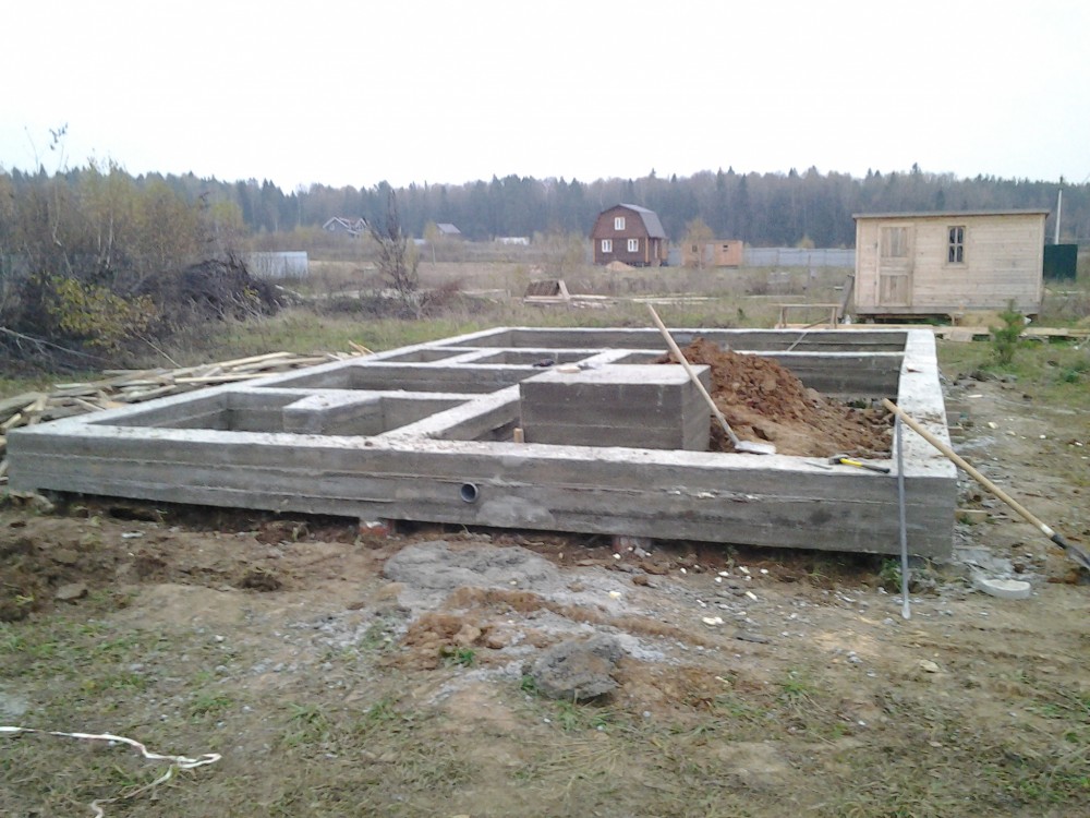

Добрый день.
Есть гостевой домик-баня из бруса и фундамент под печь 115*115.
Нужно сложить двухэтажную отопительную печь-камин с общей топкой на первом этаже. В идеале чтоб можно было топить оба этажа одновременно, если это невозможно, то по очереди. Желаемые размеры: первый этаж 4*4 кирпича, второй 3*4 кирпича, размеры обсуждаются. Желательно, чтоб была возможность топить любой из этажей по отдельности.
Параметры дома: первый этаж профилированный брус 200 мм, высота 3 м, второй этаж каркасный, будет 150-200 мм утеплителя, высота 2.55 м. Схема и фото приложены.
Кирпич планирую использовать витебский.
Необходимо соблюдение противопожарных норм (распушки при прохождении перекрытий и пр.). Декор обсуждается.
Все перекрытия пока не заполнялись, только лаги.
Трубу нужно сделать тоже из кирпича, пройти через металлочерепицу и поднять на высоту минимум 500 мм от уровня конька.
Московская обл, Солнечногорский р-н, 40 км от МКАД по Ленинградскому шоссе, коттеджный поселок. Есть бытовка, электричество, спальные места, холодильник, колодец с технической водой.

Фото фундамента под печь до постройки дома.
 Размер файла:  181.56 КБ
 Просмотров:  701 раз(а)

Прекрасный проект. А нужна ли, вообще, печка наверху? Думаю, что 3-4 кВт вполне хватит на 2 этажа. Если не перекрывать лестницу наверх, то вообще всё тепло будет на 2-ом этаже.
Я бы на первом этаже делал (в углу: лестница- стенка парной) угловую теплоёмкую печь с дверцей , смотрящей по диагонали комнаты и всё. В Ваших размерах - экономия места и организация пространства - важна!
В крайнем случае, на втором этаже : щиток + металлическая печка-камин.
Но хозяину, конечно, видней.
Я бы сделал то, о чём написал. Если до 10 июля никого не найдёте - звоните 910 476 30 77, договоримся))).
Успехов!

На втором этаже своя топка нужна. Площадь тепловоспринимающих поверхностей должна быть на один этаж расчитана.
Иначе тяги не будет вы же понимаете холодные дымовые газы запрут трубу.
