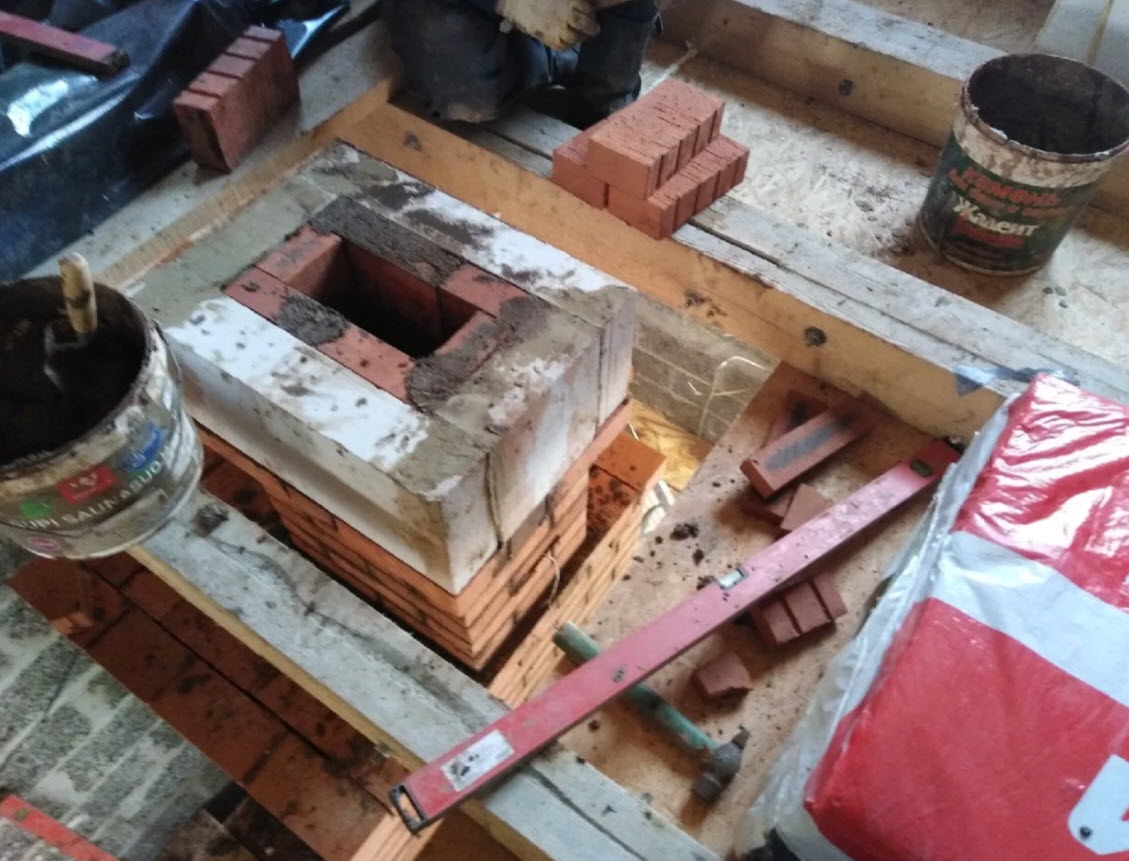

межэтажный проход понятен и сделана распушка с гильзой! а вот как сделать примыкания потолка к распушке?? он ведь будет очень близко к распушке! как этот момент сделать? мож фото есть у кого?

СообщениеДобавлено: Пт 6 Март 2020, 07:40 Ответить с цитатойВернуться к началу
Для последователей выполнения разделок по предложению А.Залуцкого (Иркутск) с применением газобетона (пенобетона) с уменьшением толщины стенок самого канала до 65 мм, что является прямым нарушением п.5.11 в СП 7.13130 - Дымовые трубы должны быть вертикальными без уступов из глиняного кирпича со стенками толщиной не менее 120 мм (!)
