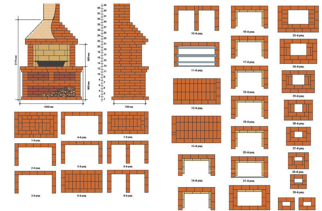

Добрый день.
Вот созрел соорудить своими руками кирпичную барбекю,читал,искал,полезное,что то понял,что то нет,но и приступил к работе.
Кирпич печной,кладу на цементно-песочный раствор.
Вот щас доделываю 12 ряд,и появились вопросы:
Планирую,что дрова будут гореть на 13 ряду,как я понял что 13 ряд надо уже выкладывать шамотным кирпичом ,надо ли перекрывать базальтовым картоном эти ряды?либо есть еще какие варианты, и какую смесь щас надо использовать для выкладки всего остального сооружения.
Извините за глупый вопрос,просто с кирпичом имею дело впервые.

Подскажите, где такие проекты берут? Ссылочку если можно. Дымить будет однозначно. Сечение портала 0,6 кв. м сечение дымохода 0,03 кв.м. Отношение 20! Для уличной печи не более 6. рекомендую остановить стройку и ознакомиться с теорией. На этом форуме полно примеров, если быстро то можно купить курс http://www.pechnik-selivan.ru/kurs_1

Да действительно -проект полный отстой. И деньги наверное берут за такие проекты. Валентин -спасибо за ссылку.

подскажите какой смесью дальше пользоваться.сооружение топки и самой трубы

Шамот на мастику клеить,красный на ГПС.Если без крыши-то пару мастерком цемент на ведро ГПС
СообщениеДобавлено: Пн 1 Август 2016, 18:43 Ответить с цитатойВернуться к началу
А просто красной глины у вас НЕТ? и песочка
