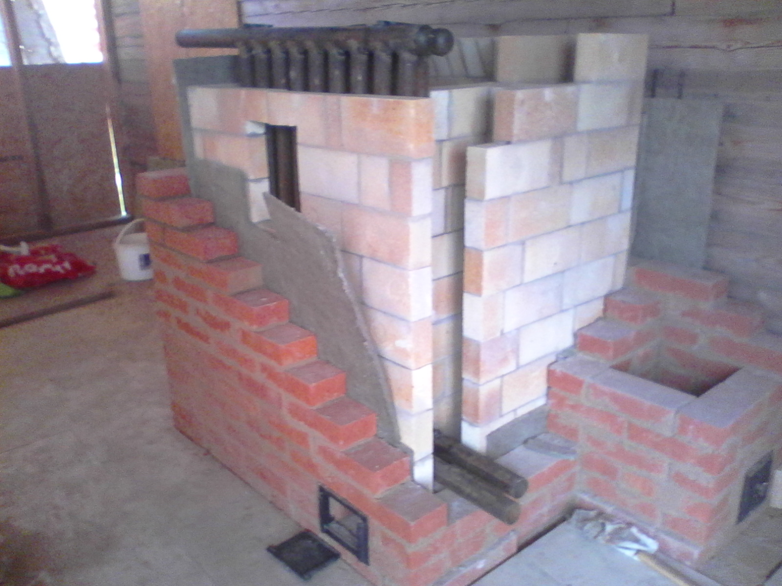

Все красиво, все прекрасно и хорошо. Чернов не глупый человек. Но сколько по времени будет держать тепло данный котел, если его подсоединить к накопительному баку на 300 литров и подключить теплый пол ? По рисунку Шуры слепил проект для себя. Железо прорисовывать не стал. Вчера за вечер сложил, времени в обрез, сезон. Будет данная конструкция выдавать обещанные киловатты? Прогар не делал, задвижку летнего хода не предусматривал. Первый этаж отапливаю ОИХ ХК 4-9, внутрянка В. Солина, дизайн свой, второй и третий этаж, так же ванную с туалетом планирую котлом+альтернативной энергетикой, с газом магистраль не позволяет.

Привет земляк! Какой по размерам теплообменник будет?

1050*600 из 57 трубы 5мм, думаю около 9 квт должен выдать.

практика применения этого устройства весьма ограниченна...
он работает 25% как котел и 50% как печь, то есть имеет смысл только если установлен в помещении которое отапливает,
получается это больше печь чем котел)))
есть гораздо более рациональные решения, ну народу, хочется чуда...
и им его дают)))
