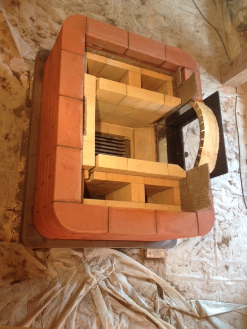

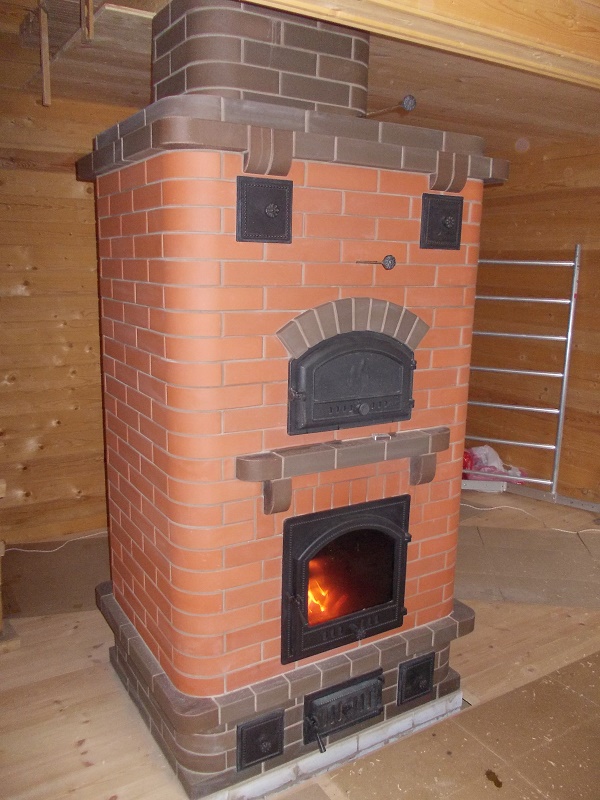

В этом году стал футеровать каминопечи полностью с вторым колпаком лещадкой ша-6 на днях топил через две закладки шамот 4 см пробивает . Не знаю о какой вредности полной футеровки ребята вы говорите ???Если о потери времени на монтаж или о более долгом выводе на прогрев то да ну а что вы хотеле от теплоемкой печи из кирпича. На фото каминопечь типа факел построена в июне 2016 напарником печником Илье Моисеенко скоро будем готовить стейки из красной рыбы.

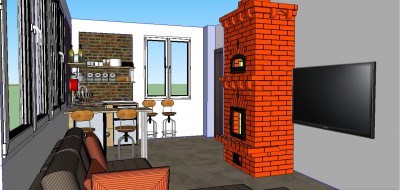

Собираюсь строить себе на веранде печурку, а то сапожник без сапог Confused Из-за того что помещение маленькое 3200х5400, то и печку спроектировал 2,5х4. Футеровку каналов не предусматривал. Попробую испытать такую проставку из легковеса, все ровно лучше хоть что то, чем ничего.

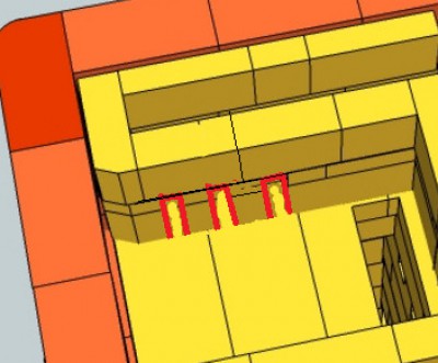

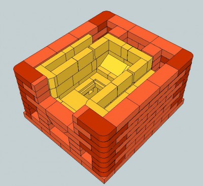

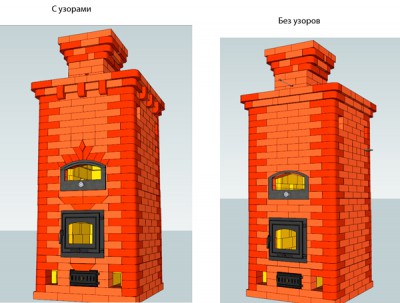

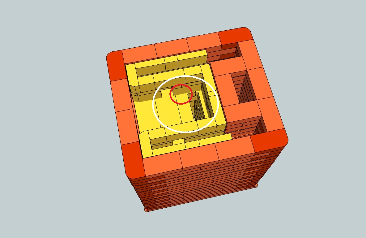

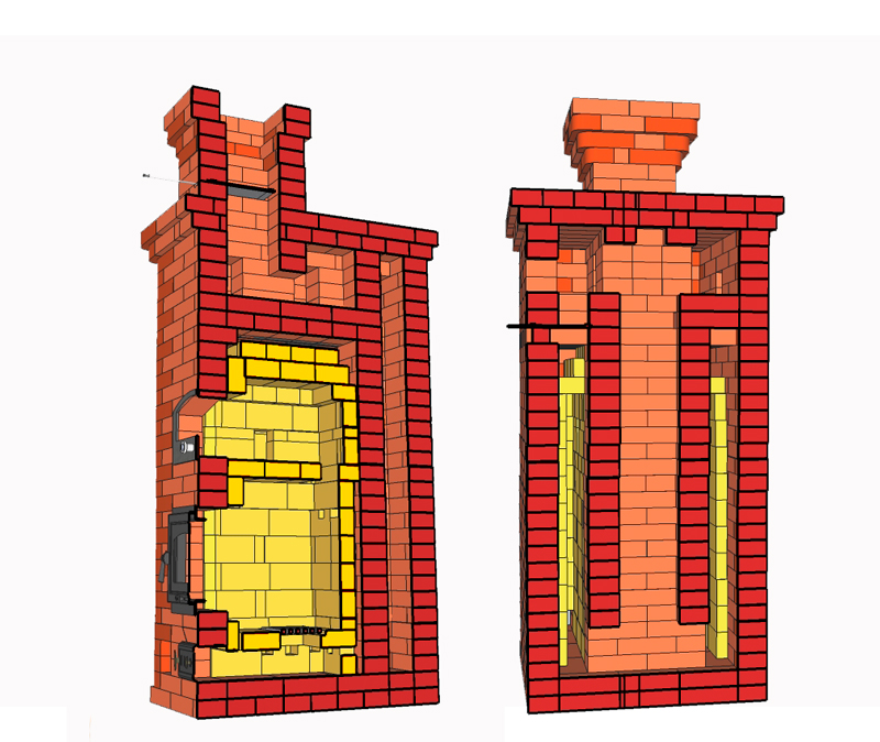

Всем здравствовать! Получил заказ на ОИК с ХК, с габаритами 4х4,5 кирп. Прошу конструктивной критики. Модель в Скечапе и два разреза ниже.

СообщениеДобавлено: Вт 16 Август 2016, 06:48 Ответить с цитатойВернуться к началу
1. это далеко не ОИК...
2. много лишнего("паразитного") кирпича.

СообщениеДобавлено: Вт 16 Август 2016, 16:28 Ответить с цитатойВернуться к началу
Уточните, плиз, какой именно кирпич лишний

СообщениеДобавлено: Вт 16 Август 2016, 19:39 Ответить с цитатойВернуться к началу
По мне - за топкой. Smile Из-за него топка имеет укороченный размер. У нас дрова 50см (плюс-минус).

СообщениеДобавлено: Ср 17 Август 2016, 00:50 Ответить с цитатойВернуться к началу
вопрос для знатоков :А не будет ли в этом месте создаваться сильное разряжение (принцип карбюратора) и не будет ли горелка придушивать хайло с права и слева Своей скоростью ,особенно в активном режиме?
А не правельнее будет каналы хайло сделать ближе к дверце ХК ???
Я учусь ,для себя интересно!

СообщениеДобавлено: Ср 17 Август 2016, 01:06 Ответить с цитатойВернуться к началу
Владимир Солин писал(а):
По мне - за топкой. :) Из-за него топка имеет укороченный размер. У нас дрова 50см (плюс-минус).
Заказчик хочет увеличенную топочную дверку (41х41). Если при этом удлинить топку до задней стенки, совсем не останется места для каналов. Из всех вариантов, которые пришли в голову, этот, по моему, оптимальный.
К тому же, Владимир, в Вашем каталоге большинство топок такой же или меньшей глубины. Полтинник, конечно же идеал, но пока не вижу к нему пути.

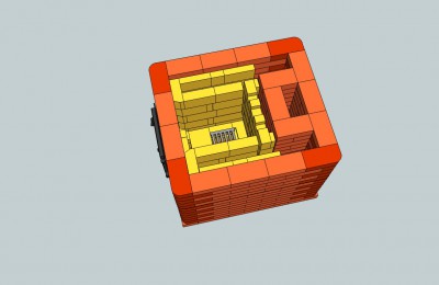

Я бы сделал так:

СообщениеДобавлено: Ср 17 Август 2016, 09:04 Ответить с цитатойВернуться к началу
Смысл делать коренную трубу и потом ей же не воспользоваться?Топку и ХК тогда на всю длинну и на плашку делать.Под ХК тогда можно насухо плитами ШБ96(94) сделать.Позволяет отрегулировать равномерность нагрева ХК.2 подъемных 2 опускных.Тогда толковая печь будет.

Так вот он.
Ну и про половинную футеровку колпаков - не понимаю... Да и еще кое про что тоже...

Тогда теряется подача ВВ. В моём случае ВВ в основном сзади подаётся. При полной футеровке каналов сильно заужаются входы в подъёмный канал.
