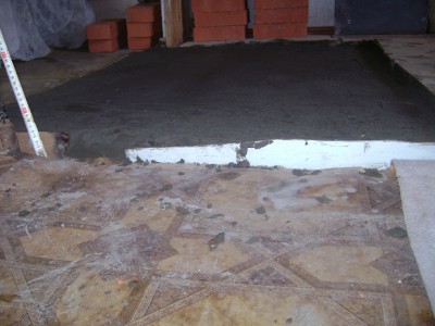

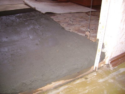

Печник на наш фундамент залил еще на 1.5 кирпича. в результате спереди бетонный фундамент выступил на 5 см. ПОл неровный. я писала. Смущает. в литературе о печах сказано. До пола бетонный фундамент не должен доходить на 65 мм. Но пол то кривой, как тут быть? Посоветуйте, братцы-печники! завтра печник уж первый слой кирпич собрался на бетонный раствор класть, чтоб выровнять по уровню. Потом лишь на глину.

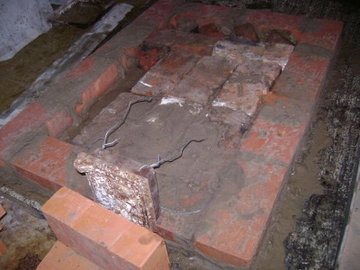

Здравия, граждане и гражданки!
Дошло дело до кладки печи, а пол неровный. ОДна стена дома осела. тут читала разные мнения. Первое- фундаменты печи и дома должны быть объеденены. второе, наоборот. Фундамент печи должен отступать от стен дома минимум на 5 см. а как правильно то? кто подскажет? У нас отступает на 15-20см. Но балка лежит на фундаменте печи.Страшно класть неправильно.
разница.у стены фундамент печи не доходит до пола 2 см. А спереди выше на 4-5 см.

СообщениеДобавлено: Пт 12 Август 2016, 12:50 Ответить с цитатойВернуться к началу
Дом и печь на отдельных фундаментах будут вести себя по-разному. Но если дом - ПМЖ, то отдельный фундамент под печь предпочтительней. Вот балка на фундаменте это уже хуже. Деревянная? Ещё и по пожарке не проходит.
Ну, а то, что пол кривой, зато печь по отвесу.
СообщениеДобавлено: Пт 12 Август 2016, 13:10 Ответить с цитатойВернуться к началу
Вот тоже дом просел. Все удивляются, что печь кривая. Достаю отвес - ан нет, это дом.
На балку положен рубероид и залит бетон на 6-8 см. Старая печь тоже стояла на ней. Снесли. А Вы скажите про бетонный фундамент. Не навредит он печи? Может уже надо было класть кирпич на глине?
ищу печника и строителя надолго.
СообщениеДобавлено: Пт 12 Август 2016, 14:02 Ответить с цитатойВернуться к началу
Ну будет печь на один ряд (на цементе) повыше. В вашем случае, чем дальше дымоходы от балки, тем спокойней.
Вы совсем печнику не доверяете? прежние его работы нет возможности посмотреть, людей поспрошать?

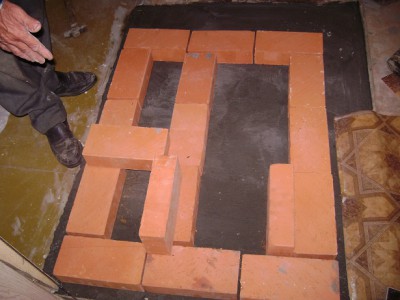

нЕ ТОНКОВАТЫЕ ЛИ ШВЫ? Дверка на проволоке нержавейка вроде.
Про раствор узнали. Пойдет вроде бы. Нужно кварцевый песок достать для шамотной глины. Она пойдет на вывод канала с шамотным кирпичом.
Махонькая печь. Котел высокий 40см.

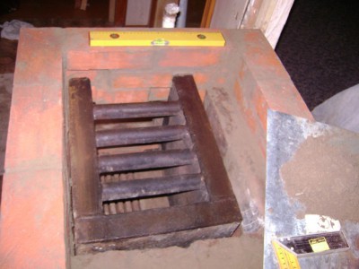

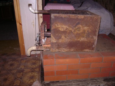

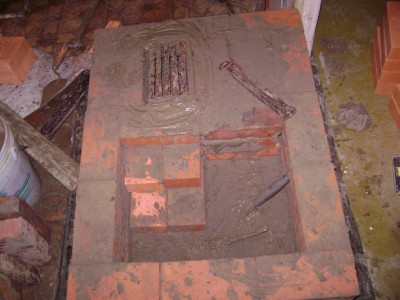

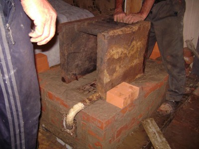

пОЛОЖИЛИ КОЛОСНИК. ПРимеряют котел.
 Размер файла:  133.65 КБ
 Просмотров:  860 раз(а)

СРОЧНЫЙ ВОПРОС
Трубы котла безбожно выпирают вперед. что предпринять?
Горелка газовая не дотягивается до труб котла.
Печник, наверное понял это и ушел на отдых. А мы мозги парим. что же делать? ПОздно пить боржоми?
Чем помочь можно?

Сергей Михайлов
Сообщения: 173
СообщениеДобавлено: Вс 14 Август 2016, 09:32 Ответить с цитатойВернуться к началу
1) гнать этого лепилу поганой метлой.
2) найти нормального специалиста.
Печница писал(а):
Чем помочь можно?
Если уж так лень искать спеца, то лучше делать самому, предварительно изучив вопрос, консультироваться на форуме .

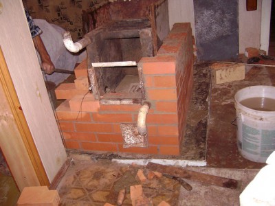

С печником съездили еще к одному печнику. ТОт рассказал и показал. как надо. Кладем. Уже котел начали обкладывать.

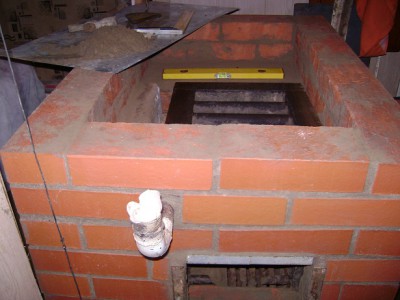

На практике кладем втроем. Муж следит за уровнем, носит кирпич, месит раствор, я мою кирпич и затираю швы, где не хватает, где лишний.Каждый кирпич контролируем, чтоб был без сколов. Печник мажет кирпич и кладет. Не смотря на онлайн трансляцию кладки, никаких советов дельных не слышу и не вижу. Если ждать, когда же поступит совет, белые мухи полетят.
Решили шамотный кирпич вообще не класть. правильно? Ведь основная температура пойдет на котел!

СообщениеДобавлено: Вс 14 Август 2016, 17:55 Ответить с цитатойВернуться к началу
Печница писал(а):
...Решили шамотный кирпич вообще не класть. правильно?
НЕправильно...

СообщениеДобавлено: Вс 14 Август 2016, 18:43 Ответить с цитатойВернуться к началу
Да нафиг там шамот вся топка котел, там каналов лишка бы не нагородить чтоб не засрались. Будет ли плита по котлу?
Мангилев Сергей
Сообщения: 978
Регион: Советск
СообщениеДобавлено: Вс 14 Август 2016, 19:03 Ответить с цитатойВернуться к началу
Конвективку Вам надо прямоточную под газовую горелку.

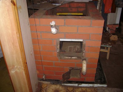

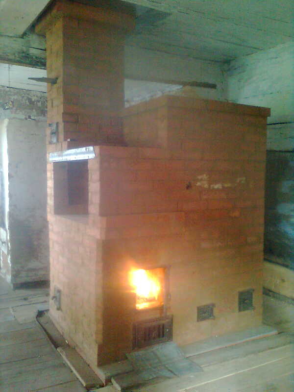

Печник он скажем ниже среднего. НО он хотя бы опыт имеет пусть с б/у кирпичом. В Москву не поедем за печником. Пока сделали немного, но зато без паники. сомнения есть в расстоянии слева между котлом и кирпичом 5 см. Может доложить или плашмя переложить кирпич изнутри?
вижу тема не интересна никому. Говорю с собой. Все на халтурах...

СообщениеДобавлено: Вс 14 Август 2016, 20:52 Ответить с цитатойВернуться к началу
НЕправильно...
Где по-Вашему нужен шамотный кирпич?
