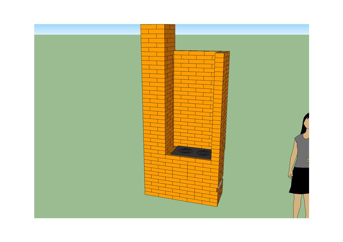

Приветствую всех.
Я никогда не занимался печками, хотя мой дед был отличным печником которого знали за пределами области, но к сожалению он отошел от дел раньше чем я пошел в школу, так что ничему я у него не научился.
И вот понадобилось построить дачку а в ней печку, нарисовал проект печки, может кому не трудно взглянуть и указать на основные ошибки.
Скажите имеет ли право на жизнь моя печка или нет.
Буду премного благодарен.

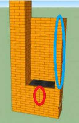

СообщениеДобавлено: Ср 12 Октябрь 2016, 00:23 Ответить с цитатойВернуться к началу

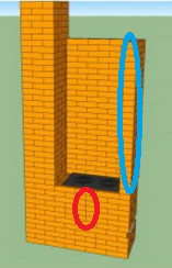

yasinskiy писал(а):
...может кому не трудно взглянуть и указать на основные ошибки...
Много лишнего, "холодного" кирпича(помечено синим).
Перевязка отсутствует(помечено красным).
 Размер файла:  16.02 КБ
 Просмотров:  473 раз(а)

yasinskiy писал(а):
Приветствую всех.
Слишком маленькая топочка. Будут засаживаться каналы.
Отсутствие футеровки шамотным кирпичом топки.
А зачем задвижки обе?
Посмотрите готовые проекты с плитами на форуме.
Посмотрите проект в теме отопительной-подовой.
http://forum.stovemaster.ru/viewtopic.php?t=9697&start=40
Именно дачный вариант.

Да в таком раскладе рациональнее шведки ничего не придумано . Готовых вариантов масса. Толку больше будет .

СообщениеДобавлено: Ср 12 Октябрь 2016, 13:37 Ответить с цитатойВернуться к началу
есть хотелка чтобы топка была со стороны коридора( возле входных дверей) а плита с другой стороны.
ну и минимум места.
вторая задвижка для подачи воздуха с улицы.
