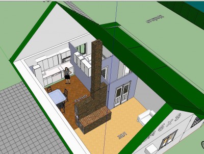

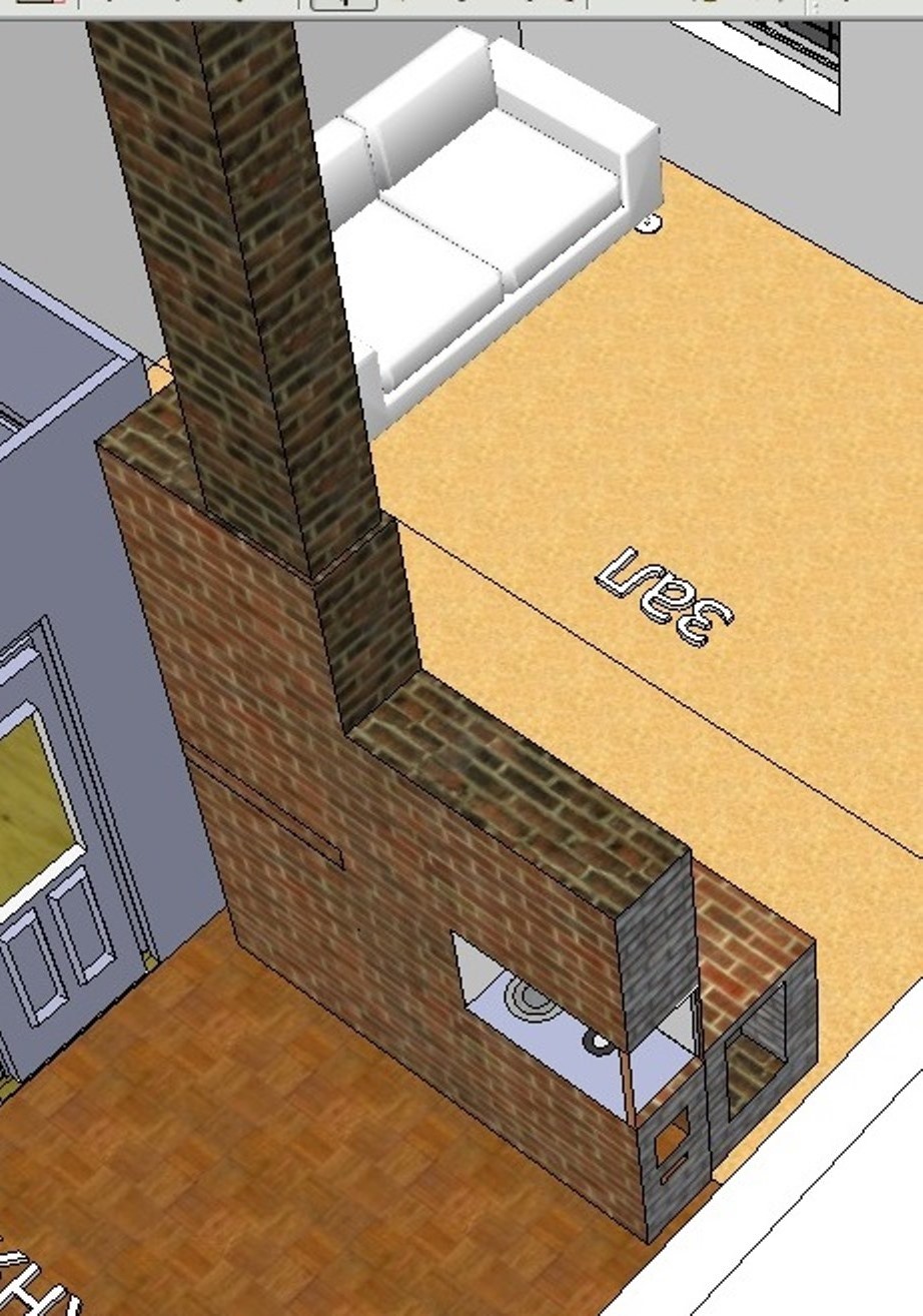

Добрый день ! Прошу профессионалов помочь в проектировании , порядовке ,размера печи ОВП с лежанкой. Знание по печам "нуль", Размеры : 2,5 на 0,8 ,высота 1,8-2м. , и примыкает лежанка. Дом 6 на 9 , 1 этаж.
Дилетант хочет выложить печь.

СообщениеДобавлено: Чт 27 Октябрь 2016, 08:25 Ответить с цитатойВернуться к началу
Вот такая печь

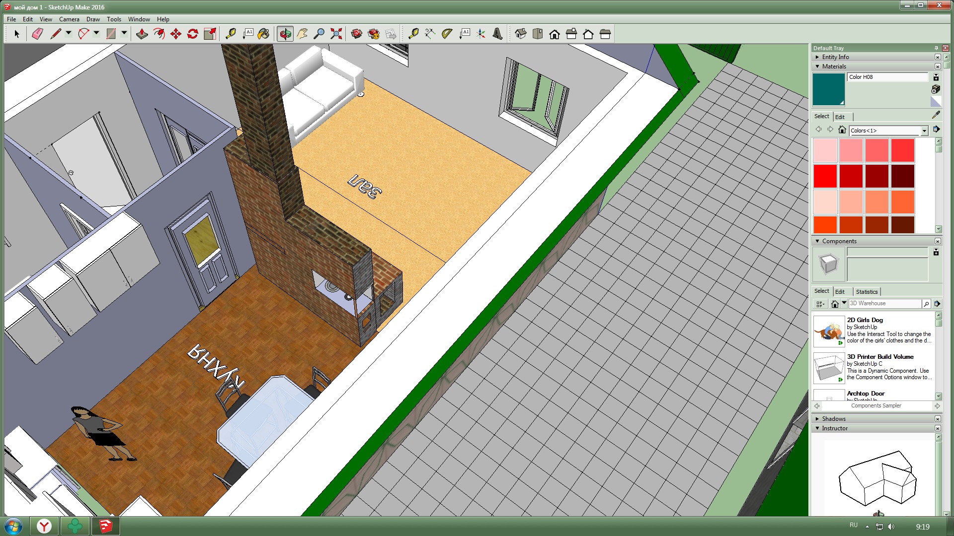

СообщениеДобавлено: Чт 27 Октябрь 2016, 08:55 Ответить с цитатойВернуться к началу
Вид с другой стороны. Возможно ли построить такую печь . Без духовки. Проем под лежанкой для сушки дров.

СообщениеДобавлено: Чт 27 Октябрь 2016, 09:29 Ответить с цитатойВернуться к началу
нет ничего сложного.Правда дыра под лежанкой не дает никакой возможности ее прогреть но это я так понимаю просто рисунок. Да и лежанка невмеру длинная, 2.5 м-таких "сабонисов" нет,а вот длинные ходы в ней сильно ухудшать равномерность прогрева и тягу вообще т.е. разумно уменшить сделав всё менее 2м
Только готовых порядовок под этот конкретный размер и место вряд ли у кого найдете .придеться рисовать Smile

СообщениеДобавлено: Чт 27 Октябрь 2016, 09:35 Ответить с цитатойВернуться к началу
Вопрос: может уменщить всё , сделать 2 метра. А прогреет ли дом ?
СообщениеДобавлено: Чт 27 Октябрь 2016, 09:46 Ответить с цитатойВернуться к началу
54 м2?-прогреет Sad

СообщениеДобавлено: Чт 27 Октябрь 2016, 10:41 Ответить с цитатойВернуться к началу
Лежанка, в Вашем случае, допустима длиной до 2,5 м Razz , шириной 120см., вроде такой: http://forum.stovemaster.ru/download.php?id=7321 но ставить её надо на шанцы. В ней (с печкой-каменкой) общая длина горизонтальных ДК (в первом ярусе) - до 28 кирпичей Confused
А вот от "нахлобучки" над ВП придётся отказаться Very Happy
СообщениеДобавлено: Чт 27 Октябрь 2016, 10:49 Ответить с цитатойВернуться к началу
челу надо весь дом нагреть а не только зал где лежанка,которая восновном только верхом греет, потому нахлобучка, не лишняя а значит лежанку надо максиамально уменшить Sad

СообщениеДобавлено: Чт 27 Октябрь 2016, 10:50 Ответить с цитатойВернуться к началу
Не хочется большую печь, вот в чем дело то. Искал я в инете подходящую, но не нашел. А лежанку шириной 2,5 кирпича можно наверно.

СообщениеДобавлено: Чт 27 Октябрь 2016, 10:54 Ответить с цитатойВернуться к началу
если "знаний 0" то одних порядовок для стр-ва маловато будет. Надо полноценный проект и кучу теории перелопатить. Sad

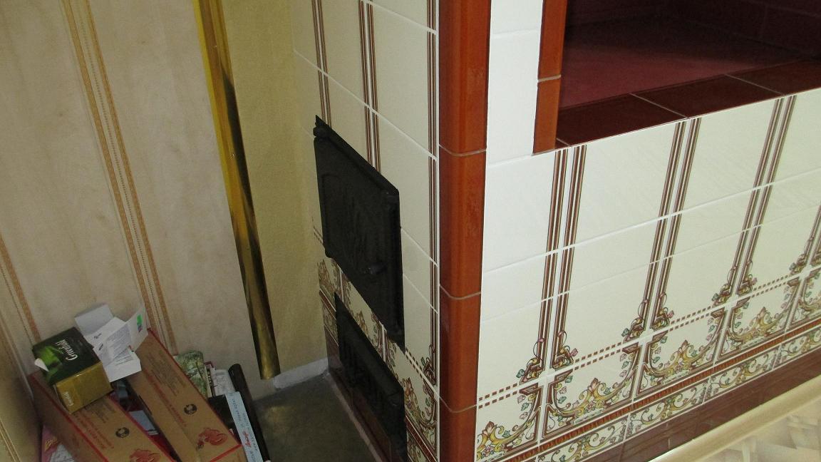

Fill07
Сообщения: 322
СообщениеДобавлено: Чт 27 Октябрь 2016, 15:35 Ответить с цитатойВернуться к началу

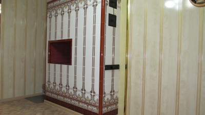

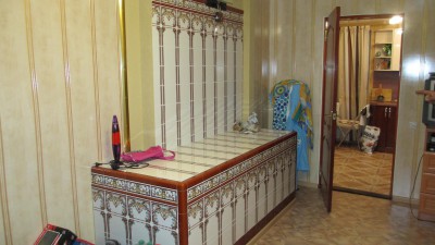

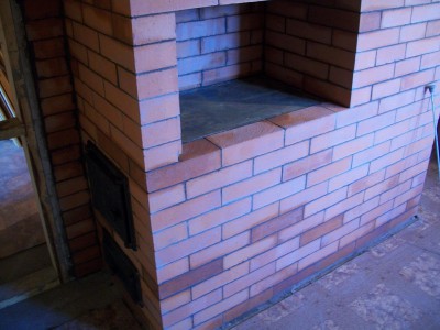

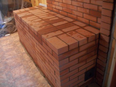

вот... самый простой проект
 Размер файла:  296.04 КБ
 Просмотров:  811 раз(а)
 Размер файла:  294.81 КБ
 Просмотров:  886 раз(а)
 Размер файла:  354.25 КБ
 Просмотров:  809 раз(а)
 Размер файла:  403.83 КБ
 Просмотров:  792 раз(а)
 Размер файла:  106.85 КБ
 Просмотров:  762 раз(а)

СообщениеДобавлено: Пт 28 Октябрь 2016, 11:11 Ответить с цитатойВернуться к началу
Спасибо, хороший проект. Отзеркалить наверно не проблема.Вот туда бы еще небольшую полость , для хранения и сушки дров. А можно так сделать ?
