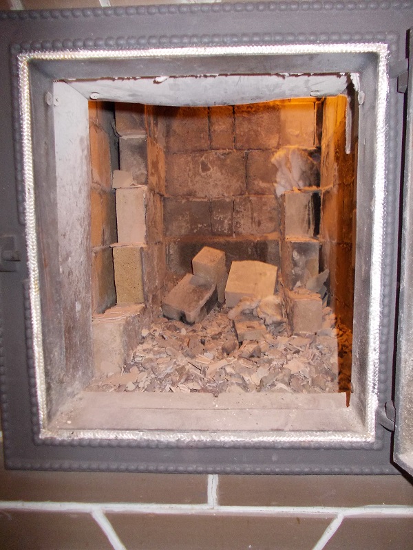

Вот тоже решил применить импортный материал в тех печах где немцы добро на его эксплуатацию так и не дают .Но мы с ним в других печных конструкциях давно применяем, правда тут толщина не большая есть риск быть сломаны распором камней . Были применены ШАМОТНЫЕ ПЛИТЫ 500Х200Х40 ММ от Wolfshöher Tonwerke при ремонте банной печи .Посмотрим как себя дальше покажет наш шамотный кирпич на ребро трещит смесь Ветонит с временем выдуло из швов .

Сама каменка фильтрующая типа Бик без метал каркаса построена была в 2013 году . В топке стенки стала выдавливать и вываливаться в внуторь топки сверху выпали катализаторы также выгнуло чугунные колосники они выперли боковые стенки в камере .

Топку футернули шб-8 плашмя выше колосников уже пошли плиты они прикрывают шб на ребро . Недавно сделали первую протопку после просушки сажа почти вся выгорела ,на днях будем закладывать чугунный заряд посмотрим как ведет себя импортный шамот . Думаю испытания выдержит на предмет трещин и высоких температур и циклов остывания . Вот такой небольшой микро ремонтик выскочил грех не попробовать . Всем удачи в этом сезоне. Cool yu
Алексей стенки выперло потому что на футеровке стоит каменная закладка -не сняты весовые нагрузки на футеровку. Вот ниже фото -печь построена в 2012 г. -балочки рассекатели оплавились раскрошились частично и высыпались в топку.Стенки топки целые и их не выперло. Что интересно отверстия для вторички были треугольными -стали круглыми и оплавленными. Значит вторичка работает прекрасно-виден вокруг отверстий оплавленный шамот. Также прекрасно видно и оплавленные рассекатели и это шамот марки ША.

Про разделение весовые и тепловые делал по кузнецовским проектам сначала шамотный катализатор ( кирпич шб-8 на ребро ) зазор 7 см далее напуски на них решетка с камнями . Если Виктор про то что все это на одной стенки стоит и весит каменная закладка , то да прав так делать больше не стоит не надежно это . Век живи век учись как говориться , а про дверку на сердечник раньше в прямоточных делал когда на плашку кирпич ложил там место позволяло.

Алексей я в Чехове показывал -трёхслойная конструкция сердечника в районе топки. Наружная часть,весовая, и футеровка топки.Выше на фото -пять лет назад сделано. Развалился(выкрошился) только рассекатель(катализатор). И если не было распроеделения весовых нагрузок -вывалилась бы вся каменная закладка. А рассекатель стоит на футеровке.Остальное всё целое. Ну ещё дырочки вторички вместо треугольных стали круглыми и оплавленными.

балочки рассекатели оплавились раскрошились частично... и высыпались в топку.Стенки топки целые и их не выперло. Что интересно отверстия для вторички были треугольными -стали круглыми и оплавленными. Значит вторичка работает прекрасно-виден вокруг отверстий оплавленный шамот. Также прекрасно видно и оплавленные рассекатели и это шамот марки ША.
Виктор Владимирович, поясните, пожалуйста, где у Вас расплав шамота? И как он выглядит? А то раскрашивание налицо, а вот расплав не очень-то видно отчетливо.
Да Юрий Михайлович -раскрашиввание налицо. Расплав я видел на некоторых кусочках шамота -напоминает глазурованную поверхность. Расплав также видно на отверстиях вторички -отверстия были треугольные а сейчас круглые и оплавленные.
Поясню. У меня такое ощущение от снимка, что топка была "холодной", и растрескивание произошло из-за протечек воды через недостаточно горячую каменку...
Да это врядли. Но всякое возможно - я ведь сам не топил печь. Информация от заказчиков. Перетопы могли быть сам видел как нагрели до малинового свечения не только каменную закладку но и шамотный сердечник тоже светился. Каменную закладку из талькомагнезитовых плит прогревают до малинового свечения -по рассказам заказчика. Я думаю что шамот просто не выдерживает цикличности нагревов и остываний. Талькомагнезит над шамотной рассечкой в порядке. За пять лет ни одна плита не рассыпалась.
