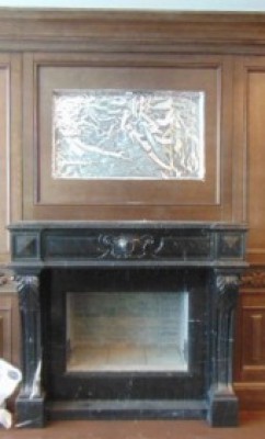

СообщениеДобавлено: Вс 29 Январь 2017, 15:04 Ответить с цитатойВернуться к началу
Dreamdavids писал(а):
Сразу строить с гильотиной камин.Надо-отпустили закрыли.Не надо-ее почти не видно.
Можете приложить фото того, как это будет выглядеть? Обращаю внимание, что встроенную топку с гильотиной не рассматриваю.

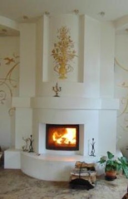

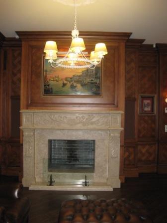

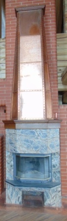

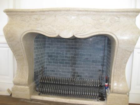

Сообщения: 6828
СообщениеДобавлено: Вс 29 Январь 2017, 17:21 Ответить с цитатойВернуться к началу
GIM писал(а):
А можно полюбопытствовать какова мотивация такого решения. Хочется понять.
ПС. Вообще то существуют каминные двери с функцией подъёма. Но хочется сразу оговориться, что стоимость таких дверей в правильном исполнении будет гораздо выше чем стоимость большинства топок с такой функцией. можно конечно и с конструировать такую дверь,но есть небольшая сложность-чистота стекла будет на очень низком уровне, связано это с определёнными техническими решениями
Есть большой выбор дверок с подъёмным механизмом и по доступным ценам -20-30% от стоимости готовых топок. Я думаю из кирпича будет намного надёжней и есть возможность для индивидуального изготовления и проектирования. Да готовые топки проходят через множество коммерческих посредников -конечная цена в итоге для вырастает в три -четыре раза в сравнении с отпускной ценой производителя. Откуда скидки от продавцов до 25-40%? Значит изначально заряд по цене заложен не хилый. В данном случае заказчику правильно выбрать исполнителя- и чтобы качество изготовления камина было не хуже а наоборот и лучше серийных образцов топок.Ниже фото каминов со стеклом и без стекла.

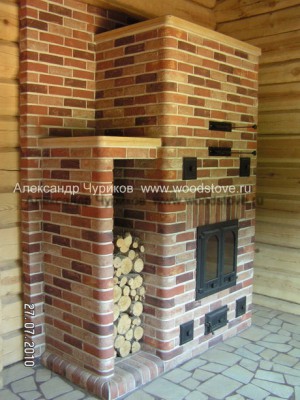

СообщениеДобавлено: Вс 29 Январь 2017, 23:30 Ответить с цитатойВернуться к началу
Обычный классический камин получить не получится. При закрытии топочной дверки камин перейдёт в режим печи. Температура в топке повысится. Выход будет не менее 500 градусов, а реально больше! Куда пойдут эти газы? В трубу? Сие преступление. Ессть схема камино печей, котрые являются печами, но реально выглядят как камин. Дверка в таком случает требуется лучше всего герметичная, а не подьёмная. Подьёмную дверку сложно выполнить герметичную. Там должны быть направляющие, специальные шнуры для герметичности скользящие по гладкой поверхности и так далее. Иначе у Вас устройство будет работать при закрытой подаче воздуха просто из за щелей в неплотностях дверки. Сделать идеальную дверку с подьёмом думаю сложно. А если точнее просто дорого. ВВ моём понимании то что Вы хотите должно выглядеть как камин, но быть печью. Пример на фото. Форма необязательно такая.
