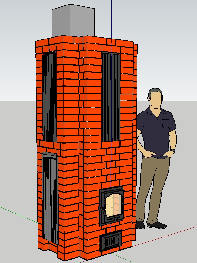

Как человек не положивший в своей жизни ни одного кирпича, я конечно сразу решил изобрести собственною печь. Вот что из этого получилось.
Исходные данные.
Отопительная печь должна быть установлена в деревянном доме 5.5х5.5 м со вторым мансардным этажом. Для расположения печи предусмотрено место центре дома . Дом имеет свайный фундамент и центральный квадрат свай дополнительно обвязан швеллером и усилен сваей в месте предполагаемого расположения дымохода. Максимальная расчетная нагрузка на фундамент печи 15 тонн. С учетом суммарной нагрузки возможна установки печи с дымоходом весом до 5-6 тонн. Проживание в доме на первом этапе предполагается по дачному варианту с проживанием летом и периодическими наездами в зимний период.
Расчет теплопотерь показывает, что они составляют 3.3 кВт. Такой расчет косвенно согласуется с эмпирической формулой потерь 1 кВт на 10 м2 и составляет 3025 Вт. Для восполнения эти теплопотерь требуется печь, которая бы обеспечивала среднюю теплоотдачу 3-3.5 кВт .
Расчет отопительной печи .
Для расчета печи воспользуемся калькулятором В.Романова , который проводит подсчет по методике Школьника Л.Е. Результат расчета сведен в таблицу. Табличка прилагается. Расчет дает нам габариты печи и размеры ее топливника . Теплоотдача получилась 3093 Вт, что удовлетворяет условиям по теплопотерям. Косвенно о корректности расчета говорит приблизительное соответствие размеров печам ПТО-3500(3900). Таким образом габариты печи 2.5х4 кирпича можно считать подходящими.
Схема печи.
Классическая отопительная кирпичная печь наиболее удобна при постоянном проживании, когда она работает в установившемся режиме. Однако при периодическом применении , когда перерывы в работе приводят к выхолаживанию печи , режимы разогрева и вывода ее рабочий режим довольно длительны. При периодических приездах на дачу , особенно в осенне-весенний период, необходима компактная печь, которая бы обеспечивала быстрый нагрев и аккумулировала бы в кирпичном массиве и водяном теплоносителе некоторое количество тепла, достаточное для камфорного проживания до 12 часов. Это достаточно противоречивые требования и поэтому необходим некий симбиоз металлический буржуйки и кирпичной печи.
Предлагается следующая схема печи. Берем классическую кирпичную отопительную печь и делаем часть дымовых каналов открытыми с внешней стороны. В образовавшиеся ниши вставляем металлические теплосъёмные модули с развитым оребрением. Такие модули могут выполнять различные функции. Например нагреватели воздуха, водяные регистры , теплоэлектрогенераторы, баки для нагрева воды. Модули нужно делать съемными для их обслуживания и замены. Для удобства размещения модулей выбираем схему с фронтальным расположением топливника и двумя боковыми каналами дымоборотов. Второй ярус печи служит для организации канала летнего хода и объединения потоков дымовых газов в насадную трубу.
Топливник имеет три верхних выхода. Два в стороны в боковые каналы и один в верхний канал летнего хода и режима растопки . Путь ДГ в боковом канале ½ кирпича идет вниз и через подвертку в подъемный канал до верха печи и через перевал вниз до середины. Потом выход на второй ярус печи в объединительный канал дымохода.
При такой схеме важную роль играет конструкция металлических модулей. Они подвержены высоким тепловым нагрузкам и имеют коэффициент линейного расширения больший чем кирпичная основа. Поэтому крепление модулей в каркас должно позволять “дышать” модулю в нише крепления и в то же время обеспечивать герметичность конструкции. Из металлического листа 4мм сгибаем коробочку с углом чуть меньше 90 градусов, чтобы коробочка входила в нишу канала с небольшим натягом. Шов угла коробочки провариваем не полностью , только на пару сантиметров от угла. Остальной выпуск металла образует подобие пружины, для полного прилегания к кирпичу. На торец коробочки варим уголок 25х25 , который образует поверхность прилегания к торцу канала и служит местом крепления модуля болтами к кирпичному массиву. Естественно , что между коробом модуля и кирпичным массивом ставится уплотнительный материал. В зависимости от функционального назначения коробка модуля наполняется теплообменным конструктивом. Для воздушного теплообменника это будет два слоя профтрубы , приваренной к дну короба. Модуль так же имеет ребро со стороны дымового канала, для раздела кирпичного канала на два , опускной и подъемный. Далее модуль вставляется в нишу и крепиться по периметру на болтах, заложенных в кладку .
Такая конструкция , на мой взгляд, позволят построить печь, подходящую для режима дачника. Она имеет ряд преимуществ.
- компактность , за счет насадной трубы и узких боковых каналов.
- вариативность конструкции. Модули можно менять местами в зависимости от функционала.
- легкость обслуживания печи. После снятия модуля все кирпичные каналы доступны.
- ремонтопригодность модулей позволяет использовать относительно дешёвый металл.
Конечно хочется услышать конструктивную критику проекта. Тем более , что скоро начало строительного сезона и надо начинать подготовку к стройке.

Да .. про коэффициенты расширения я много думал. Конструкция модулей это учитывает . В скетче проект пока сыроват.... выкладывать тут стыдно. Но как только допилю , то вы будете первым кому я его вышлю . Дело в том что проект вашей калориферной печи был мне толчком думать в этом направлении.
Печь Селивана я видел. Есть несколько пунктов по которым она мне не подходит .
1. размер 4х3 плюс рядом коренной дымоход. У меня нет места для такой печи.
2. Воздушный канал внутри печи. Малейшая негерметичность и получаем дымление в комнату. И что печь разбирать ? У меня модуль снимается и ремонтируются . Кирпич не трогаем.
3 Стоимость стали у него на такой канал кусается . Да и кирпич там не самый дешевый. Я планирую использовать обычную профтрубу. Да и кирпичик простенький . Если что не так, снял модуль и выкинул и поставил новый.
4. Сечение единственного канала 170х100 на выходе. Периметр 540мм. У меня за счет оребрения 2280 на один модуль. В печке их 5. Итого 11400. Длинна канала у него грубо 2000. У меня суммарная длинна модулей 5 метров. Итого эффективная площадь теплообмена почти в 50 раз выше. Да и канал у него закрытый поэтому что в него вошло, то и выйдет. Конвекция несколько ограничена в таком варианте.

| Vladimir-spb писал(а): |
Стальная конструкция и хорошо проваренная намного герметичней кирпичной кладки.
У вас пожароопасная конструкция -кладка из столбиков и между ними мет.вставки. Полностью не герметичная конструкция -угароопасно. Металл после первых же протопок поведёт. Не ведёт только жаростойкую сталь. Да конечно -цена на металл кусается. А зачем постоянно что то делать и переделывать. Или как в известной поговорке "Работа дураков любит" Не примите пожалуйста как упрёк. Я из-за своей лени всегда стараюсь делать так -что бы потом десятками лет никогда ничего не переделывать. Да и на заказах -зачем чтобы потом меня заказчик на ремонты приглашал -я стараюсь делать так -чтобы обо мне вообще очень долго не вспоминали. Лишь в том случае -когда нужно кому то из их друзей и знакомых построить. . Или если строят новый дом.
Сообщения: 2375
Добавлено:
Сб 18 Март 2017, 20:05
| рядом коренной дымоход. У меня нет места для такой печи. |
Коренная труба - вариант реализации, можно и без него.
| 2. Воздушный канал внутри печи. Малейшая негерметичность и получаем дымление в комнату. |
Разряжение в каналах печи определяется ТЯГОЙ.
В калориферном канале нормальное давление.
Вывод за Вами.
| Да и канал у него закрытый поэтому что в него вошло, то и выйдет. Конвекция несколько ограничена в таком варианте. |
Не факт, ошибочный вывод. Эффективность определяется перепадом температур и соответственно ТЯГА работает.
В Вашем варианте надо подумать увеличение движения вдоль РАДИАТОРОВ (так их условно назовём).
И утопление их в печь нарушает съём тепла.
А ещё подумайте, какая температура окажется на СРЕЗЕ трубы, если Вы АКТИВНО снимете тепло с дымовых газов (ДГ).
Извините, что жёстко, но лучше на этапе разработки, чем по итогам эксплуатации.......
_________________ С Уважением! Юрий. Тула.
Vladimir-spb
Сообщения: 1522
Регион: S-Pb
Добавлено:
Сб 18 Март 2017, 20:33
| Селиван Виктор писал(а): |
У вас пожароопасная конструкция -кладка из столбиков и между ними мет.вставки. Полностью не герметичная конструкция -угароопасно. Металл после первых же протопок поведёт. |
Сравним тогда эту конструкцию с простой буржуйкой. Металлическая буржуйка не менее опасна чем такой модуль. И металл там далеко не всегда жаростойкий. Я бы сказал, что буржуйка даже более опасна, но массово используется дачниками. Я сознательно иду на некий компромисс. Такая конструкция позиционируется как симбиоз буржуйки и отопительной печи. У меня к вам просьба... сравните пожалуйста, с высоты своего опыта , буржуйку и мою конструкцию .. В чем слабые и сильные стороны.
Я понимаю, что нагрев несколько поведет конструктив, но главное сохранить герметичность. Профтруба в два слоя повареная на сталь 4 мм должна выдержать термические нагрузки. Тем более что место примыкания это уголок 25х25, с прокладкой конечно, находится далеко от высоких температур.

| tuomob писал(а): |
Извините, что жёстко, но лучше на этапе разработки, чем по итогам эксплуатации.......  |
1. да и без коренной трубы место маловато. А в конструкции Селивана с каналом, вряд ли возможна насадная труба. Он и так их не любит )) Говорит , что неравномерная весовая нагрузка на печь
2. Я имел ввиду , что площадь сечения канала фиксирована и количество нагретого воздуха равно количеству холодного. В случае открытого конвектора (радиатора) , воздух поступает в зону нагрева по всей длине конвектора.
3. Утопление конвекторы в печь дает возможность сделать герметичным стык с кладкой и увести зону соединения от дымовых газов. Лучше ничего не придумал, Если подскажите более красивое решение, то буду признателен. Что касается съема тепла, то площади с оребрением и так достаточно. Тут как бы дымовые газы сильно не переохладить.
4. К вопросу переохлаждения газов. Есть еще фронтальный короткий дымовой канал, который регулируется заслонкой. В крайнем случае можно использовать его для подогрева газов на входе в дымоход .
5. По поводу жесткости.. Все нормально. )) Я понимаю степень своей наглости, поскольку никогда никаких печей я не строил и морально готов получить по башке от всех корифеев этого форума . Вы совершенно правы , что лучше сейчас, чем потом у разбитой печи или сгоревшего дома.
Не неравномерная нагрузка -её(весовой)нагрузки вообще не должно быть на печи в крайнем случае минимальная -насадные сэндвичи.
И в чём не любовь к коренной трубе -есть научно доказанные факты. Да практических примероов не мало. Потом "репу чешут" -почему печь треснула? Виноват потребитель -перетоп?
Печь полностью двухконтурную (внутри шамот).
А вот во внешние стенки врезать ВАШУ идею.
А ещё проще внутренний контур из шамота на плашку и всё это в кожух из нержавейки. Надёжно, как танк будет.
Сообщения: 6830
Добавлено:
Вс 19 Март 2017, 10:08
| tuomob писал(а): |
А ещё проще внутренний контур из шамота на плашку и всё это в кожух из нержавейки. Надёжно, как танк будет. |
И по советским ГОСТам -печи должны быть окожухованы.
И в чём не любовь к коренной трубе -есть научно доказанные факты. .... |
У меня нет принципиальных возражений к коренному дымоходу. Более того, если он правильно вписан в проект дома, то это очень верное решение. Но лично мой случай другой. А именно меня не устраивают следующие вещи.
- нет места под коренной дымоход (домик всего 5.5х5.5 )
- вес дымохода + вес печки уже на грани возможностей фундамента
- и до кучи стоимость дополнительных 2 метров трубы
Я планировал использовать блоки Schiedel Uni в качестве насадного 4 метра. Вес примерно 400 кг. Если делать кирпичный , то вес будет около 1500 , учетом разделки перекрытий и крыши.
Последний раз редактировалось: Vladimir-spb (Вс 19 Март 2017, 11:53), всего редактировалось 1 раз |

| tuomob писал(а): |
Хорошо... тогда несколько вопросов.
- какая температура будет на внешнем крае шамотной топки на плашку через пол часа начала топки ?
- будет ли вообще работать модуль водяного регистра без контакта с ДГ а только "прижатого" к стенке шамотной топки?
Еще раз..... Основная идея моей конструкции была в совмещении буржуйки и отопительной печи в одном приборе.
| tuomob писал(а): |
При печном отоплении: забирать "отработанный" воздух по Кржишталовичу надо именно от стен с пола, а подавать свежий на уровне плеч. |
Честно.. я ничего не знал о тов. Кржишталовиче , но именно так у меня и задумано. Левый нижний модуль имеет заборник воздуха для приточной вентиляции из под пола (дом на свайном винтовом фундаменте) и соответственно выход нагретого чистого воздуха на уровне 1 метра от чистого пола.

2. Внимательно читайте:

Шамот на плашку 120 (вернее 114 у ША5), если в кожух, а так 65 мм.
Шамот прогревается достаточно быстро в отличии от красного.
3. Ваша идея мне кажется слишком сырой.
И уже предложил поставить "радиаторы" за шамот на "ребро".
В Вашем варианте будет слишком сильный нагрев "радиаторов".
Предложенный Вами вариант реализовывать не стоит.

| tuomob писал(а): |
Предложенный Вами вариант реализовывать не стоит. |
Я для того тут и начал эту тему , что бы сырую идею докрутить до продуманной с помощью людей с практикой и опытом строительства печей.
О нагреве радиаторов. Что значит в вашем понимании "слишком сильный нагрев радиаторов" ? Это сколько в градусах? Я в своих расчетах принял 100 c. Именно такую температуру дают бытовые электроконвекторы.
Давайте проведем мысленный эксперимент. Если вместо моего металлического модуля просто пожить 13 рядов кирпича, то это ни у кого не вызвало бы отторжения. При этом площадь тепловосприятия была бы такой же как и металлического модуля. Т.е. тепловое воздейсвие на кирпичную стену и модуль одинаковое. Далее что бы соблюсти тепловой баланс энергию полученную со стороны тепловосприятия мы должны передать воздуху со стороны теплоотдачи. Как известно мощность теплообменика прямо пропорциональна разнице температур, коэффициенту теплопередачи и площади соприкосновения со средой . При кирпичной конструкции площади восприятия и отдачи одинаковые, а в случае с моим модулем площадь отдачи больше в 9.12 раза. Соответственно при прочих равных такой модуль отдаст почти в 10 раз больше мощности тепла. Вы резонно скажите , что нет "прочих равных" и будете правы. Скажите массы и теплоемкости разные . Итак масса 13 рядов кирпича около 50 кг. Масса модуля примерно 30 кг. Да меньше , но даже не в два раза. Удельная теплоемкость стали 0.47 кДжкг , у кирпича 0.85. Грубо говоря кирпич способен принять тепла больше в два раза , но не на порядок же. А теплоотдача по разнице поверхностей напомню в 10 раз.
Вы придерживаетесь мнения , что будет будет слишком сильный нагрев "радиаторов". Хотелось бы обоснования этого заявления , желательно подкрепленного цифрами. Я понимаю , что локальный сильный нагрев возможен, особенно в местах выхода газов из топливника, но общего перегрева металлических модулей на мой взгляд не будет.
Сообщения: 6830
Добавлено:
Пн 20 Март 2017, 06:50

Скажу очень грубо -эта ваша идея с данной конструкцией -идея "фикс". Проще намного сварить буржуйку металлическую с футеровкой внутри и снаружи оребрение как на ваших проектах.
Вы придерживаетесь мнения , что будет будет слишком сильный нагрев "радиаторов". Хотелось бы обоснования этого заявления , желательно подкрепленного цифрами. Я понимаю , что локальный сильный нагрев возможен, особенно в местах выхода газов из топливника, но общего перегрева металлических модулей на мой взгляд не будет. |
Давайте подойдём с другого конца, если мнение В.Селивана и моё Вам не убедительно.
Радиаторы будут засаживаться, потому, что являются холодным ядром и нагреться до большой температуры для выгорания сажи не смогут (Тут буфер из шамота на ребро будет к месту. Слишком много тепла нельзя снимать с ДГ, до трубы не дойдёт тепло (120 гр на срезе трубы должно быть)).
Как будете чистить Вашу печь - просто вынимая?
Печь рациональна, когда сажа выгорает к концу топки и чистить надо редко.
А расчёт предлагаю произвести Вам - проект делаете Вы и доказывать свою правоту цифрами тоже Вам.
Селиван "на вскидку" говорит, что это неправильно, стоит поверить его опыту. Я согласен с ним полностью.
| Скажу очень грубо -эта ваша идея с данной конструкцией -идея "фикс". Проще намного сварить буржуйку металлическую с футеровкой внутри и снаружи оребрение как на ваших проектах. |
Ну разве это грубо... вполне даже интеллигентно.. )) Кстати fix в английском это решение проблемы. Так что "идея фикс" переводится как идея решающая проблемы .. ну это так... каламбур. ))
Думаю что варить буржуйку не надо.. их и так в магазинах как грязи. Только запасти тепло в массиве буржуйки не получится. Все улетит в трубу. А в проекте объем печного массива больше кубометра. Идея состоит в том что бы совместить преимущества буржуйки и отопительной печи. Я постоянно слышу , "не занимайся ерундой , построй обычную печь (купи буржуйку) и не мучайся" . И все ...других технических аргументов не приводится. А вот хотелось бы технического анализа конструкции.
