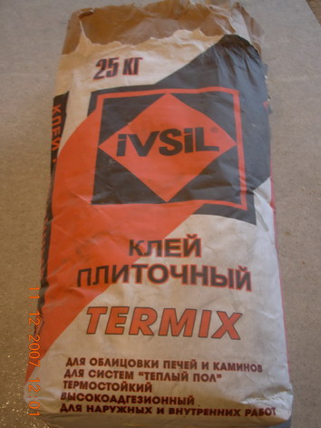

Михаил Маркин
Сообщения: 606
Регион: Владимир
Добавлено:
Пт 14 Декабрь 2007, 21:23
Возможно не по теме, пользовал смесь предназначенную для облицовки печей, каминов, тёплых полов. Адгезия вроде ничего.

Добавлено:
Сб 15 Декабрь 2007, 00:49
Чьё производство ??? Я стараюсь не использовать наши смеси. Нет гарантии, что там то, что написано на этикетке. Пользуем проверенные.
_________________ +7-921-742-16-92 Услуги печника. Кладка печей, мангалов, банных печей, чертежи
Михаил Маркин
Сообщения: 606
Регион: Владимир
Добавлено:
Вс 16 Декабрь 2007, 23:31
| Чуриков= писал(а): |
| Чьё производство ??? |
Извиняюсь не посмотрел, но можно забить в поисковике.
