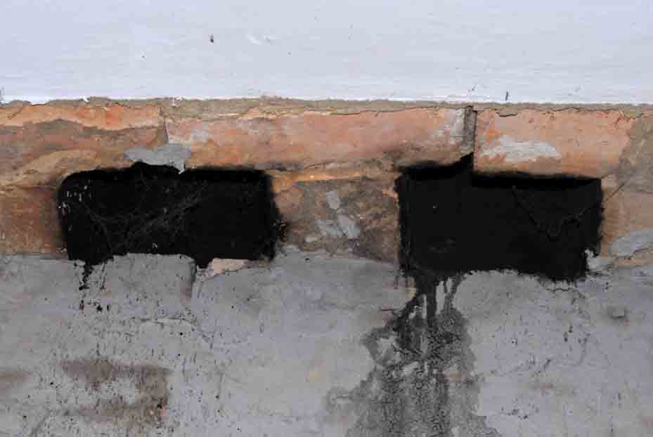

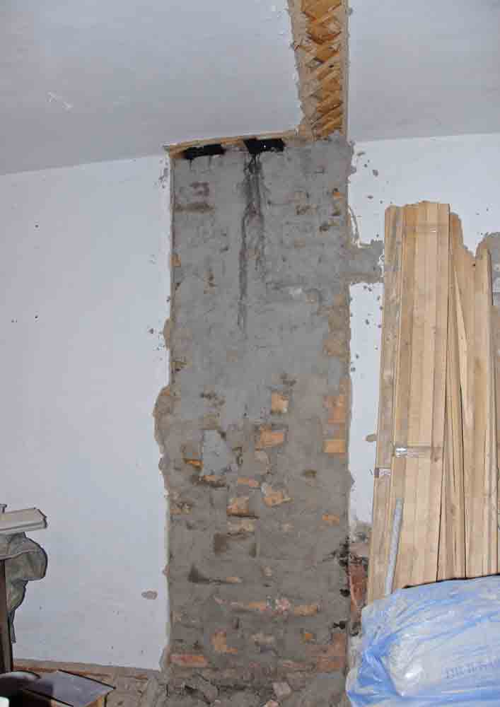

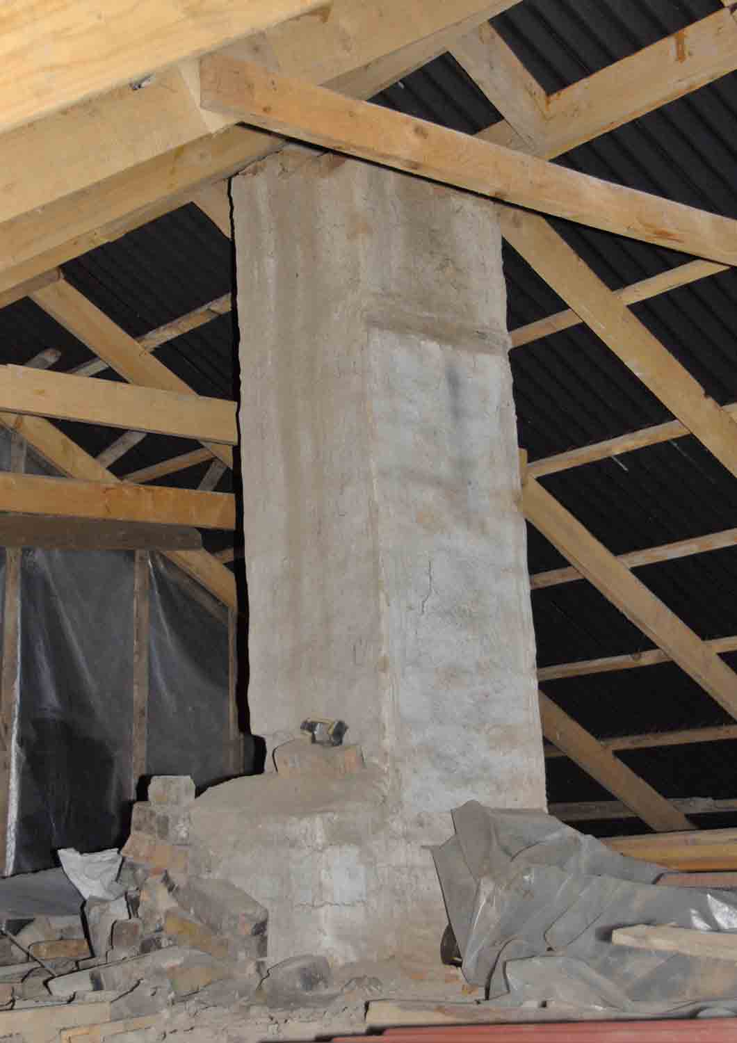

В общем ситуация такова: старый дом, выбросил печку, на ее месте хотел поставить камин с чугунной топкой. Не уверен насколько это можно сделать технически (в первую очередь - можно ли делать изгибы у каминного дымохода? Какое сечение трубы должно быть на уровне потолка?), ну и вопросы пожаробезопасности. Надеюсь прояснить суть вопроса с помощью фото:

Для нормальной каминой кассеты у которых диаметр выхода 20 см. одного такого канала величиной в неполный кирпич мало. Надо делать выход в оба канала через рассечку . В данной ситуации это будет скорее не рассечка а разводка на два канала.Кассету подкчючать к нему под углом 45 гр. Из корпуса разводки вниз надо пустить трубу вкладыша с лючком прочистки. Всю эту конструкцию - корпус разводки, колено к кассете , и колено вниз надо делать из жаростойкой нержавейки (не пищевой). Если подключать в один канал , то надо искать кассету с диаметром выхода 15 см.
СообщениеДобавлено: Вт 18 Декабрь 2007, 19:46 Ответить с цитатойВернуться к началу
Лучше не рисковать. Разобрать "дымоход", установить новый утеплённый дымоход с учётом правил противопожарной безопасности. Ставить кассету или настоящую теплоёмкую дровяную печь не боясь за свою жизнь, а главное за жизни других людей.
СообщениеДобавлено: Вт 18 Декабрь 2007, 19:49 Ответить с цитатойВернуться к началу
Полностью поддерживаю Александра Чурикова. Не столько много работы, что-бы искать себе лишние трудности в подключении и обеспечении норм ПБ.

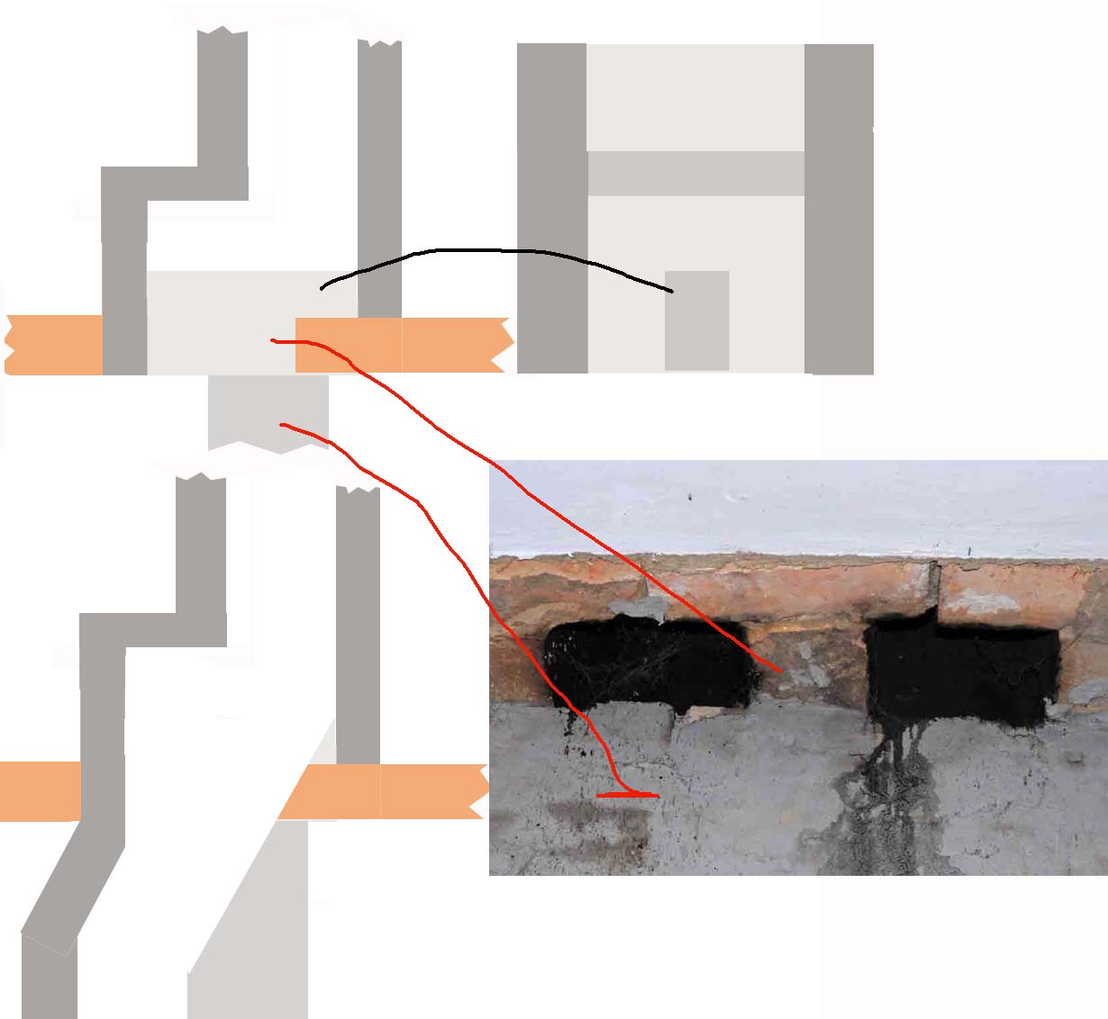

Cпасибо за советы. То, что осталось, само собой будет убираться и строиться нормальный дымоход. Вопрос в том, что дымоход должен стоять над перестенком из-за туповатой конструкции потолка, и я хотел узнать о возможности "изгибов" дымохода.
То, как думал сделать я нарисовано на нижнем рисунке.

Дымоход можно уводить под углом до 45 градусов, сохраняя его сечение. Стенки отвода должны быть гладкими без ступенек. У вас сгораемые перекрытия. Обратите внимание на противопожарные разделки.

Ступенчатые отводы дымохода в сторону пожарка запрещает.
Хотя может возможно по схеме Афанасьева Ш.К. организовать ,,дымовой мешок,, в месте перехода? Радость Кто нибудь делает такой? Радость

"Дымовой мешок" он-же "боров". Необходимо учитывать подвижность конструкций, на которые опирается "боров", относительно печи (камина).
