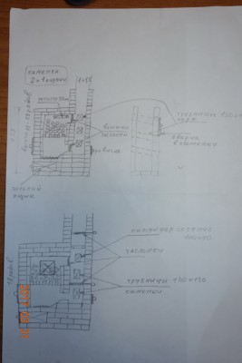

Продумывал несколько вариантов печи Максимка
основные требования
1) возможность быстрого прогрева парной 2 х 2.3 м
2) "правильная каменка" с темпер 500-600 градусов (мелкодисперсный пар)
3) большая теплоёмкость печи (в сравнении с железками) для сушки парилки и мойки в срубе
4) размеры 2.5 -5 кирпичей.
5) относительная долговечность (не охота перекладывать печь раз в 2-3 года). Использование на даче ...летом 2 раза в неделю, зимой 1-2 раза в месяц. Зимой просто наездами на праздник и т. д. Т. е печь и сама баня будет остывать до -10 -20 градусов
Из всех обсуждений печи Максимки (на разных форумах) вынес следующее
1) топку нужно футеровать шамотом на ребро, потому как красного печного у нас НЕТ.
2) в топке ПЕРЕД каменкой НЕ ДОЛЖНО быть холодного ядра.
3) огонь должен ВНАЧАЛЕ греть камни, а затем всё остальное, это если нужна ПРАВИЛЬНАЯ КАМЕНКА.
Чертить мне проще карандашом, эскиз изменённой (по принципам выше) Максимки прилагаю на обсуждение принципа и конструктивных моментов
По эскизу. Верхняя печь , первый вариант , нижняя печь , продуманный (модернизированный ) вариант , единственное , в нижней печке регистр нарисован не там . Решил ставить его в дымоходе на выходе хайла . Выше по дымоходу будет третья трубница - калорифер .
Топливник и каменка футерованы шамотом на ребро в каркасе из уголка . Облицовка красным в 0.5 кирпича. Высота топливника 5-6 кирпичей. Затем перекрытие колодками паровоза, на них лежат камни. Сечение каменки 2х1 кирпич, высота 7 кирпичей, в дымоходе напротив хайла каменки расположен U образный регистр из 57 трубы для нагрева воды в выносном баке. Дверка в каменку с боку, высота засыпки ...правильной горкой) чтобы не распёрло стенки при нагреве. Перекрытие в два ряда шамота и один ряд красного
В дымовом канале наклонно расположены 3 трубницы -калорифера. Нерж 3 мм, сечение 130х130 мм. оснащены крышками если надо заткнуть. можно засыпать камни для "быстрого пара ". Вмазаны с наклоном в 1 кирпич.
Нагрев в печи регулируеться по двум каналам. либо открыт низ (идёт нагрев трубниц), либо открыт верх (нагрев каменки). никаких дымооборотов нет, по сути прямоточка с нижним и верхним выходам Д. Г с топки. Регулировка тяги вьюшками (заслонками). Колосник 38 х25 см. зольный ящик - жесть. Внизу дымохода есть ревизия. Дымоход из красного кирпича 0.5. На высоту 15 рядов выше распушки перекрытия . Дальше отлить в кольцевой опалубке из жёсткого бетона с пеностеклом и армированием . Опалубку из жести 0.5 . Первые 15 рядов трубы после распушки примут основную температуру Д.Г. а выше будет литая труба внутр диам 150 мм . Состав Бетона на дымоход - 2 ч цемента , 3 ч шамотного порошка , 3 части речного песка . отсев и мелкая гранула пеностекла . Футеровки дымохода нет, потому как температура горючих газов отдана либо каменке, либо трубницам и регистру . Сечение дымохода 1х1.5 кирпича.
ОСНОВНОЙ ВОПРОС. Будет ли такое работать ? какие могут быть косяки ? есть ли грубые ошибки

СообщениеДобавлено: Вт 4 Апрель 2017, 20:59 Ответить с цитатойВернуться к началу
На вскидку:
Дайте ОГНЮ разбежаться Smile Smile Smile
Куда-ж вы вы его запираете в такой высоте Smile Smile Smile
Серьёзно:
Топка повыше, каменке больше места....

высота - топку 6 кирпичей, каменку 8 ...так ?
Сообщения: 2375
СообщениеДобавлено: Вт 4 Апрель 2017, 21:48 Ответить с цитатойВернуться к началу
Простой-очевидный совет.....
Почитайте тему по пламенным банным печам......
Там увидите все размеры.....
Не стоит изобретать велосипед...
МОЖЕТЕ просто адаптировать опробованный подход к своей ситуации....

СообщениеДобавлено: Вс 14 Май 2017, 08:41 Ответить с цитатойВернуться к началу
прочитал про печь Евгения Колчина - решил не ломать голову и сложить её в бане .
