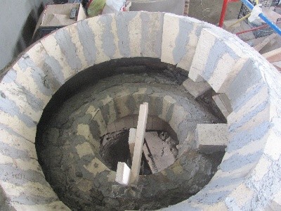

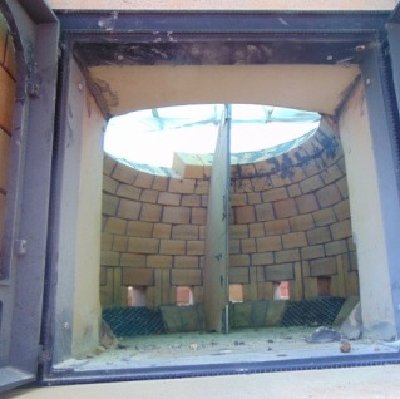

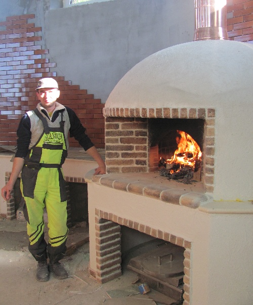

Появилась пауза в работе-решил для себя сделать отпуск на 10 дней.
И заодно похвастаться новым творением-комплекс на 10 чел.-печь для пиццы+унив.вертик.печь-казан+мангал
Конкурс перед работой выдержал,обьект сдал.Итальянцы очень удивлены,что на Украине готовят не только сало! Радость

Интересные печь для пиццы с двумя куполами .
Василий Алимов
Сообщения: 149
Регион: москва, зеленоград
СообщениеДобавлено: Сб 25 Июнь 2011, 08:32 Ответить с цитатойВернуться к началу
один наружный купол, второй внутренний. но не мешало бы и утеплить пространство между ними........

СообщениеДобавлено: Сб 25 Июнь 2011, 15:42 Ответить с цитатойВернуться к началу
Посмотрите глубже: Smile
там "Порог" ,кроме этого наружный купол перед отделкой также утеплен

Привет Ялтаром,зачем надо было кладка двумя куполами .
ялтаром
Зарегистрирован: Чт 23 Декабрь 2010, 09:02
Сообщения: 24
Регион: Крым
СообщениеДобавлено: Пн 27 Июнь 2011, 20:10 Ответить с цитатойВернуться к началу
Между 1-м и 2-м куполом проходит дымоход.
Диаметр выходной медной трубы-220 мм.А теперь представьте,где Вы сделаете задвижку? Smile и как до нее Вы дотянетесь?
Между 1-м и 2-м куполом аккумуляция, а поверх другого-утепление!!!
Итальянцы делают один купол,который обмазывают глиной,а далее пытаются утеплить!!
Мы же славяне Smile и мы не спешим в Победе!

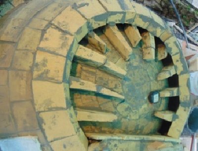

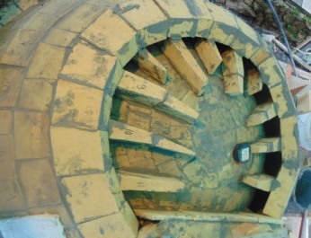

Второй купол нужен для быстрого разогрева массива кладки внутреннего купола. Кирпич нагревается с обоих сторон. Снаружи за счёт тепла отходящих газов-внутри горением дров в топливнике. Да и нет резких температурных колебаний при нагреве кирпичного массива -также за счёт обогрева с обоих сторон. В прошлом году применил такой метод при изготовлении купольной печи для мяса.Эти свойства дают плавный нагрев кирпичного массива -что очень важно при приготовлении мяс при определённых температурах и определённого время приготовления. Процессы более управляемы.Ниже фото.
Купол снаружи

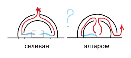

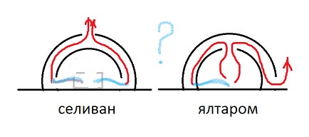

СообщениеДобавлено: Чт 15 Июнь 2017, 18:00 Ответить с цитатойВернуться к началу

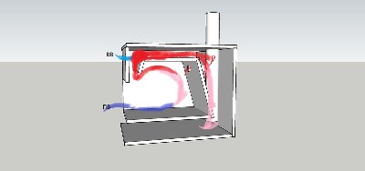

А по саже, Виктор, что скажете? Куда сажа девается? И ещё не совсем понял по направлению потоков входящего воздуха и отходящих газов. Что откуда и куда?
Дмитрий Галанин
Redston. Brand new stoves.
www.Redston.ru
СообщениеДобавлено: Чт 15 Июнь 2017, 18:24 Ответить с цитатойВернуться к началу

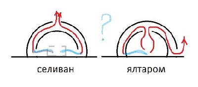

Дмитрий Галанин писал(а):
...не совсем понял по направлению потоков входящего воздуха и отходящих газов. Что откуда и куда?
Похоже что как то так:

Моя Картинка слева.

Ой, что-то я думаю, что с сажей там всё в порядке. Да ладно. Открыть ведь нет возможности... А как там с транзитом холодного воздуха по поду? Что мешает холодному насквозь пролетать?
Печь топится с закрытой дверкой. Подача воздуха регулируется поддувалом вне печи и в три точки пода.Купол прогревают до выгорания сажи изнутри -а в это время горячие газы огибают купол снаружи. Для выгорания и разложения сажи нужно 400гр. С такой же температурой газы поступают и на наружную часть внутреннего купола.
Ну а сдуру можно и ху... сломать - это я о саже между куполами. Купол в данном случае -настоящий колпак с выходом газов внизу колпака. Хотя многие сейчас называют колпаками всё что внутри печей -модный бренд. И горизонтальные и вертикальные каналы и противоток всё колпаки.
Дмитрий Галанин
Сообщения: 1381
СообщениеДобавлено: Чт 15 Июнь 2017, 20:51 Ответить с цитатойВернуться к началу
Ну а сдуру можно и ху... сломать - это я о саже между куполами. Купол в данном случае -настоящий колпак....
С обоими утвержениями соглашусь бесспорно. Только давайте не волноваться. В моём возрасте это уже начинает быть вредно. Разберёмся попорядку:
Когда всё согрето - вопросов нет. Вопросы про холодный старт. Всё холодное никаких 400 градусов нет и в помине. Мы едва едва нагрели закладку. Дрова горят в этот момент "чёрным дёгтем". Горячие газы поднялись, отдали тепло и первую сажу внутренней части главного купола и опустились вниз. (Про байпас не спрашиваю...). Куда девается сажа в период когда внешняя поверхность внутреннего купола и внутренняя поверхность внешнего купола пока ещё практически холодные, а температуры "главного" свода пока ещё явно недостаточно даже для того, чтобы и свою-то сажу сжечь?
Много сажи не накопится на "холодном" старте. Это если уличный вариант и без теплоизоляции. Печь в отапливаемои помещении,наружный купол утеплён. Так что холодный старт мизерный
...Есть вариант с повышенной высотой перекрытия купола свода. Чтобы пиролизные успевали лучше догореть. Но это тогда не печь, а "яранга" получится продукты будут либо гореть, либо сохнуть.
Высота повышенная. Но продуктты готовят после протопки. Это не помпейка для пиццы и пирогов. Это купольная печь для мяса.Высота от пода до верхней точки купола 650мм
Дмитрий Галанин
Сообщения: 1381
СообщениеДобавлено: Чт 15 Июнь 2017, 21:18 Ответить с цитатойВернуться к началу

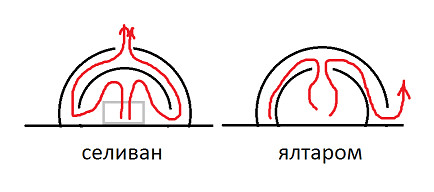

А чего бы тогда не вот так: (это не чертёж! Это блок-схема!)
И обе стороны согреем и дожжёмся как положено...
