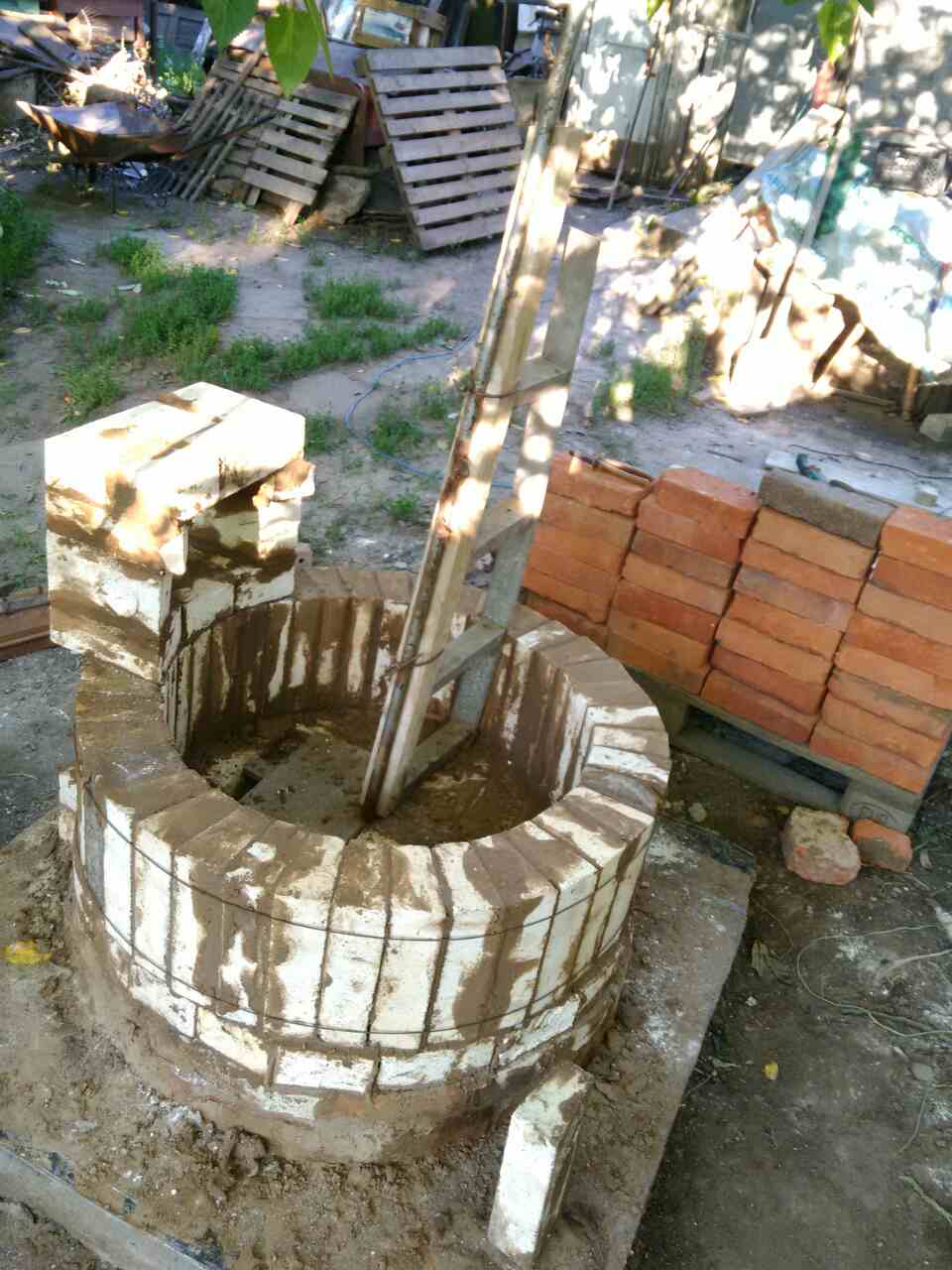

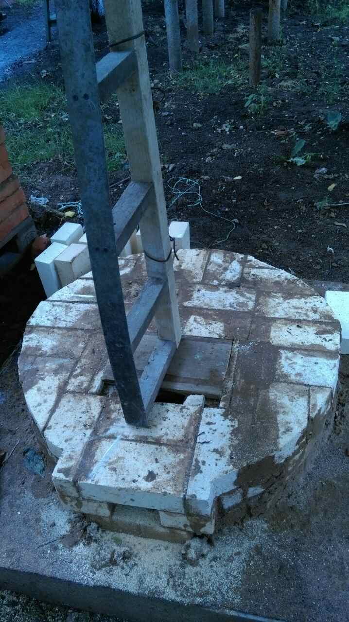

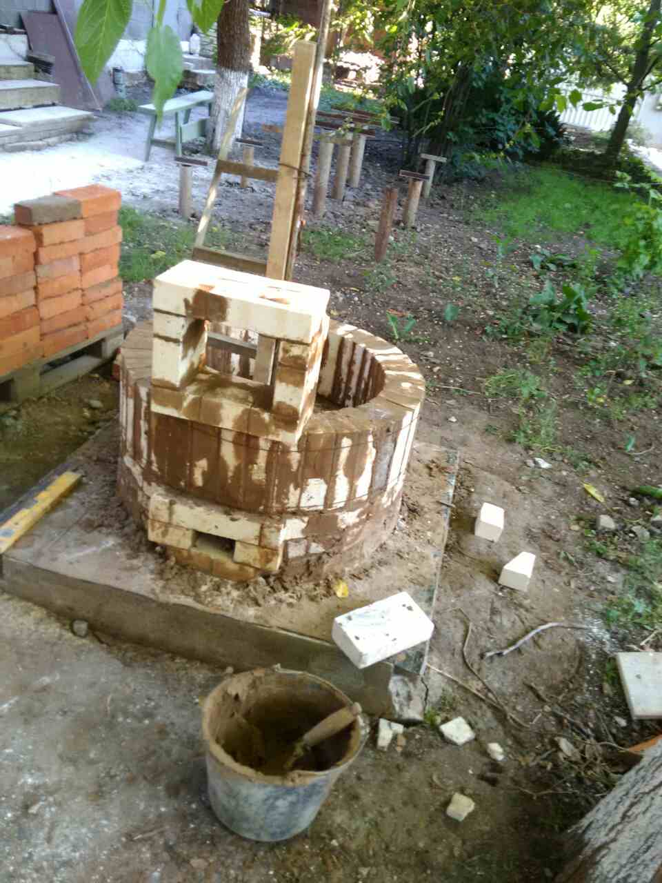

Здравствуйте уважаемые форумчане.
Решил построить у себя на даче тандыр. Сам тандыр из огнеупорного кирпича, после будет утеплен мин ватой, и обложен облицовочным кирпичем. Общая высота от дна до верхниго отверстия 3 вертикальных кирпича.
Назначения у тандыра 2:
1) готовка вкусностей в тандыре;
2) подставка под казан для готовки в казане.
Собственно из-за второго назначения решил, что мне обязательно нужна топочная ибо снимать 22л чугунный, горячий казан, для того чтобы подкинуть пару дровишек, дело не самое простое.
Итак что Я сделал:
1) залил фндамент
2) выложил дно и проход для поддувала, с колосниками
3) выложил 1й ряд вертикальных кирпичей
4) соорудил проем под топку.
Над топочной будет еще ~1 вертикальный кирпич.
И вот когда все это было сделано, в голове у меня закралась мысль что топочное отверстие очень высоко. Продлема не в том что мне будет неудобно бросить в топу поленце, а в том, что как мне кажется, при открытии дверцы, огонь будет идти через дверцу.
Собствеено вопрос: есть ли необходимость опустить топочную ниже, или мои опосения напрасны?

В тандырах нет топочных дверок. Загрузка дров через горловину.

Спасибо за ответ. Я знаком с классической конструкцией тандыра, но как написано выше, мне бы хотелось иметь топочную дверцу. И вопрос задан с той целью, что бы опытные люди посмотрели и сказали, что можно оставить так как уже сделано или все-таки необходимо обязательно опустить топочную ниже.
Как можно ниже-прямо на под. А поддув воздуха с противоположной стороны.
toshichka
Зарегистрирован: Пн 26 Июнь 2017, 10:25
Сообщения: 6
Регион: Харьков
СообщениеДобавлено: Пн 26 Июнь 2017, 17:11 Ответить с цитатойВернуться к началу
А почему с противоположной стороны? Поддув у меня под полом, потому они друг другу мешать не должны.
Сообщения: 6820
СообщениеДобавлено: Пн 26 Июнь 2017, 17:24 Ответить с цитатойВернуться к началу
Тогда не надо
toshichka
Сообщения: 6
Регион: Харьков
СообщениеДобавлено: Пн 26 Июнь 2017, 17:32 Ответить с цитатойВернуться к началу
Спасибо большое за ответ.
Просто когда это было на рисунке, для меня, как неопытного, все выглядело хорошо, но когда это выстроилось в живую, то в голове начали кричать сомнения.
Буду переделывать.
