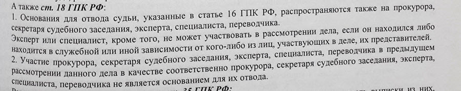

Вы приходите в контору по защите прав потребителя. Говорите и жалуетесь, как вас обидели. Директор выслушивает вас и рассказывает ход предстоящих решений проблемы. Достает договор о проведение экспертизы и с другого ящика договор на оказание услуг по исковому требованию, при этом заведомо понимая, что 50% от суммы штрафа, в случае выигрыша в суде, пойдет в казну представителя истца.
Идентичная ситуация здесь. Первое исковое заявление было именно подписано директором Рымар (в дальнейшем был представитель от Рымар) и Акт экспертизы утвержден тем же директором Рымар (эксперты ее наемные работники, которые административно и материально зависимы). По выпискам из ЕГРЮЛ - в двух фирмах Рымар одно и то же лицо, согласно ИНН руководителя и учредителя.
Но, суд не находит "данных о заинтересованности лиц, проводивших экспертизу".
В каждом протоколе заседания суда идет сообщение о разъяснение положений отдельных статей, в том числе ст.18 ГПК РФ
Кроме того, в материалах дела предоставлены Уставы организаций, где фигурирует один и тот же директор.
Странно, что это считается нормальным положением дел, когда сам себе готовишь экспертизу для суда ...
Эксперт независим, он не может находиться в какой-либо зависимости от органа или лица, назначивших экспертизу, сторон и других лиц, заинтересованных в исходе дела (!)
(Статья 7. Федеральный закон от 31 мая 2001 г. N 73-ФЗ "О государственной судебно-экспертной деятельности в Российской Федерации")

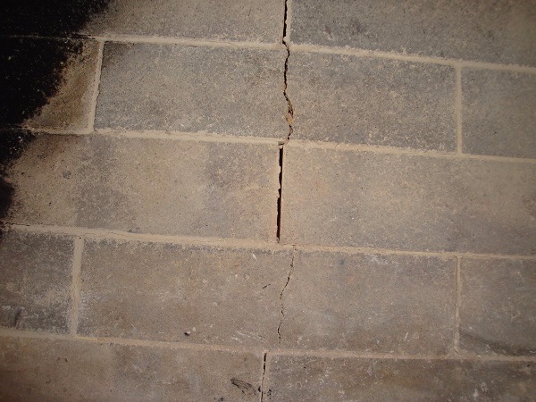

Рассмотрим, как данные фиксации неисправностей печи согласуются с выводами "квалифицированных экспертов".
В акте приводится фото кладки топки с трещиной по центру. При внимательном рассмотрение видим, что швы выполнены толщиной около 3 мм, заполняемость шва полная, кладка прошвабрена.
Читаем МНЕНИЕ эксперта в Акте, ничем не подтвержденное. Даже фото противоречит его мнению... может эксперт присутствовал при кладке и все это наблюдал лично (?) Ан нет ...
Думаете эксперт такой умный (?) или он это делал не однократно (?)
Ничего подобного. Этот текст скопирован с инструкции по применению шамотного мертеля от компании "ПечникЪ" (кстати, полная чушь) Для керамического "ПечникЪ" дает такую инструкцию: "Для получения тонкого и прочного шва, весь красный керамический кирпич перед применением необходимо выдержать в воде до тех пор, пока из него не перестанут выделяться пузырьки воздуха, а огнеупорный кирпич следует просто смочить водой".
Следуя выводам эксперта - кладка, выполненная на сухую без раствора должна вся потрескаться ...
И почему именно таким способом надо наносить раствор на кирпич. Почему нельзя это делать по другому, например, протереть кирпич и нанести контактирующий слой, снять и нанести рабочий. Прижать два кирпича, выдавив лишний раствор. Посмотрим, как заполнены швы в кладке кирпича топки...
Представленный текст процесса укладки кирпича на раствор не взят из стандарта, в соответствие с ФЗ-123 "О техническом регулирование", а предоставлен один из вариантов, как рекомендация, от производителя смеси для кладки.
НО, эксперт не обращается к заключительной части инструкции, где говорится о процессе сушки. Не забываем, что в процессе сушки дом не утеплен и на улице минус 30*С. Сушка печи в 20 тонн у заказчика занимает при этом 2 недели (строго по календарю) и затем печь брошена в бой ...
Может в этом причина (?)

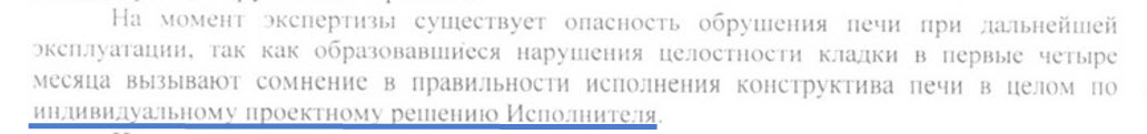

Проанализируем еще один фрагмент из Акта экспертизы (чуть ниже предыдущего мнения)
Выделим два момента в тексте
1 - вероятность обрушения печи
2 - по проекту печи
По вероятности обрушения печи при треснутых кирпичах в топке на плашку могу привести пример с форума http://forum.stovemaster.ru/viewtopic.php?p=128435#128435
никаких обрушений не предвидится...
да и каждый практикующий печник будет не согласен с подобными выводами эксперта.
По проекту на печь - два мнения эксперта: в первом случае отсутствие проекта, но во втором - все же проект был, эксклюзивный )) Может в первом случае пропущено слово "предоставленного для эксперта" проекта ... О требованиях предоставления проекта потребителю, при выполнение договора бытового подряда мы говорили чуть выше. Проект в данном случае не обязательное требование к договору.
