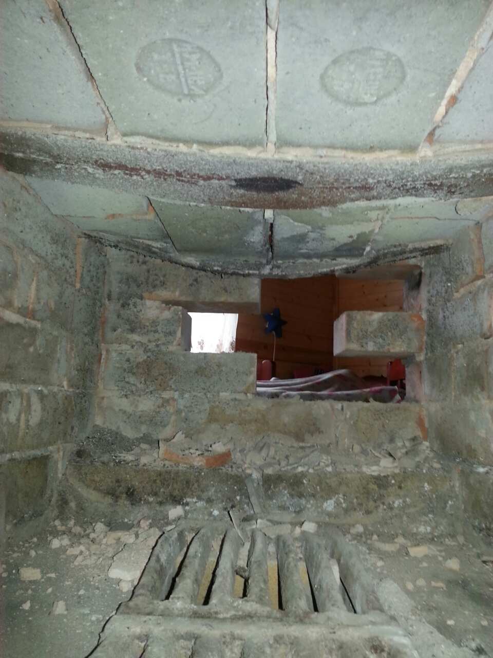

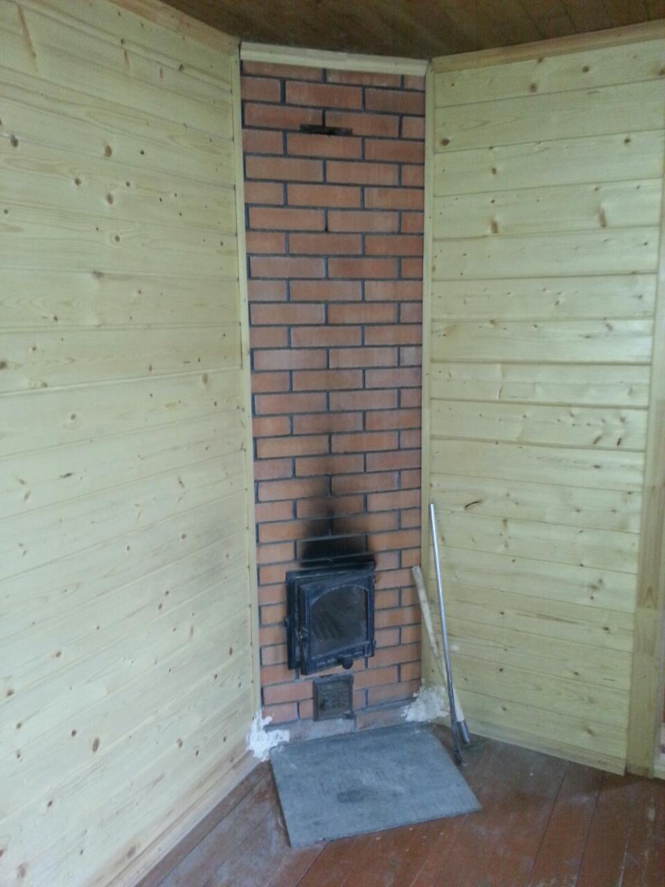

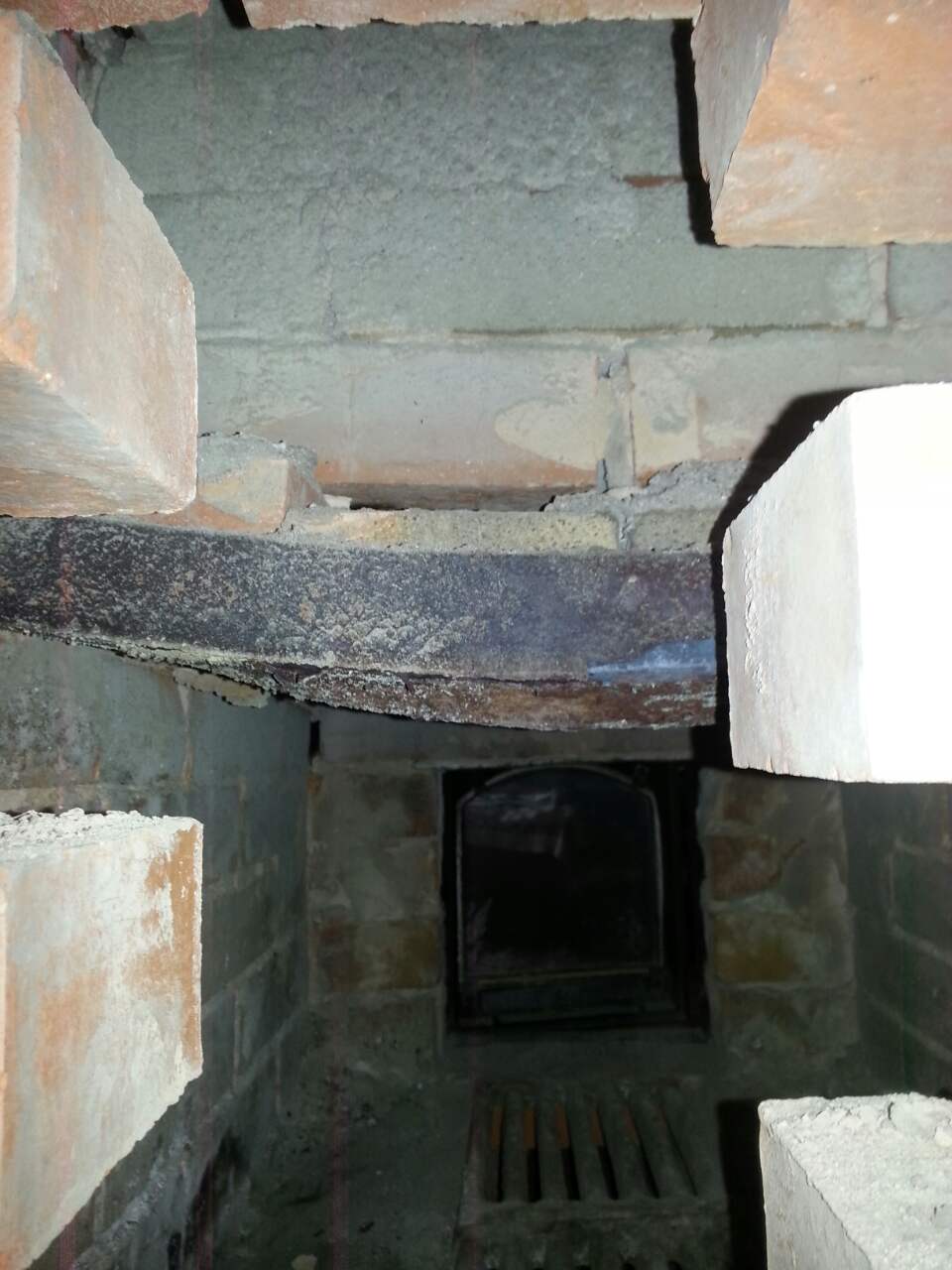

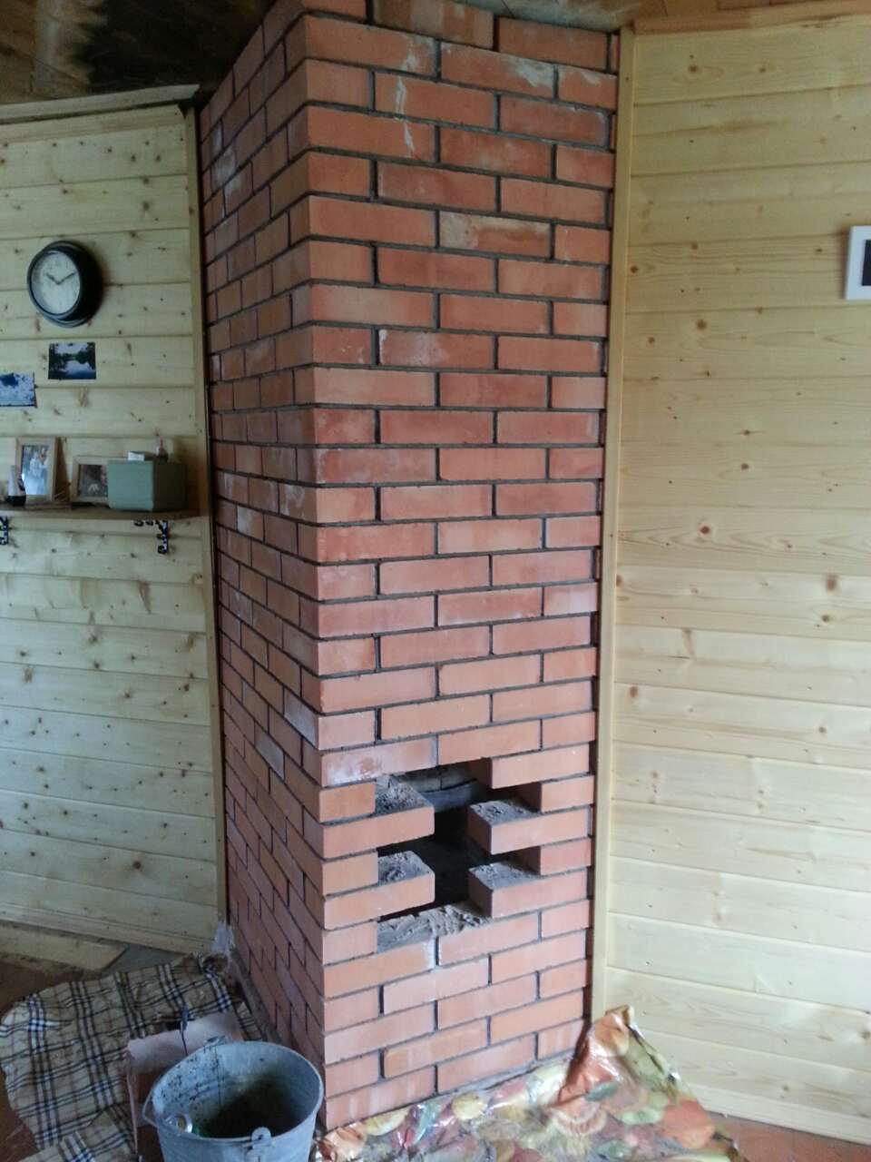

Требуется толковый мастер для ремонта, а может и полной перекладки печи Голландки 75х90х230. Развалилась топка, трубу трогать не нужно, стоит на борове.
Общий вид топки

общий вид задней стены
 Размер файла:  99.32 КБ
 Просмотров:  616 раз(а)
вид задней стенки

вид со стороны топки

Sad печка была "убита" ещё до укладки первого кирпича Razz, на уровне мыслей о ней... Very Happy

Но когда "мастера"начали топку по уголкам перекрывать, надо уже было их гнать поганой метлой,про ПП разделки и отступки вообще молчу.

Уголок в топке, это безобразие, таких "печников" необходимо закапывать: Тепленькими...!

Уважаемый, что Вы хотите ремонтировать? Печь изначально сделанную с нарушениями, "специалистами" каменщиками?
Хотя это Ваше мнение. На разбор и постройку новой, уйдёт меньше времени, и, в конечном итоге средств, чем на Ваши танцы с бубном, по воскрешению печи из мёртвых.

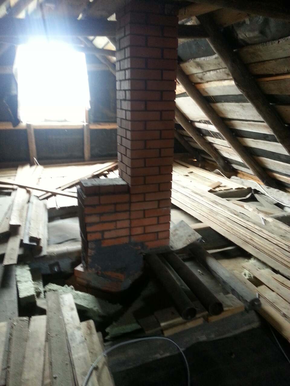

Борова запрещены ППнормами,нужно делать сэндвичи под углом,это облегчит конструкцию,да и наверняка у Вас там все не по нормам сделано,выложите фото прохода перекрытий и крыши.
Кирпичи очистить от сажи болгаркой с алмазным сегментным диском
Рассортировать: целые,половинки,колотые,печник разберётся.

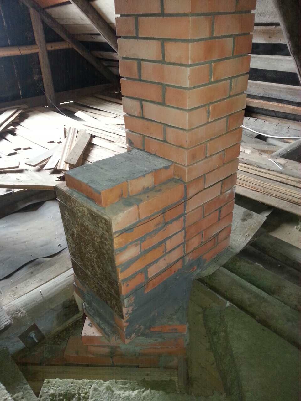

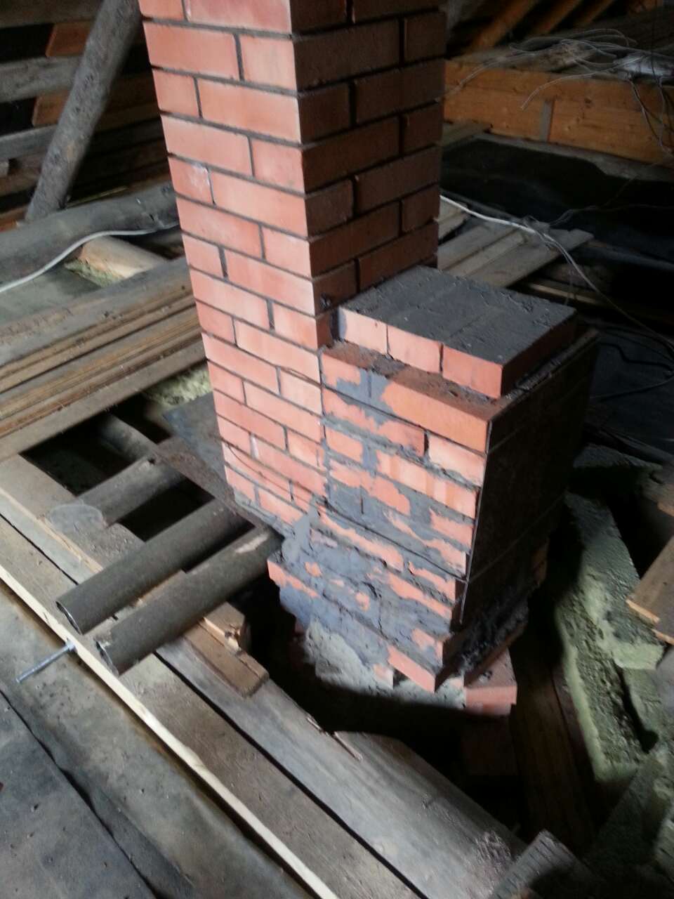

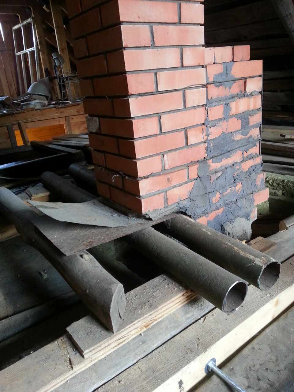

Печку год назад сложили, взамен старой, которая лет 10 простояла, а новая за год уже несколько раз ремонтировалась.

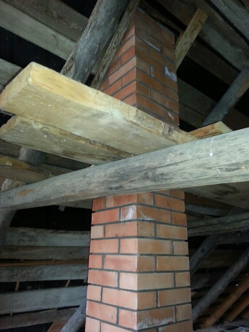

Фотки трубы и борова. Труба осталась от старой печки.

Куликов Андрей
Сообщения: 1059
СообщениеДобавлено: Сб 26 Август 2017, 13:00 Ответить с цитатойВернуться к началу
Идея с боровом Ваша или "специалистов"?
Соболезную, хоть год продержалась, не сгорели и не угорели.

Идея не наша, раньше боров был другой. Не сгорели чудом, заметили дым из под потолка, залезли на чердак, а там уже переруб тлеет.
Да уж............
Значит старая труба была подвешена.
Почему не подвели печь под трубу?
От засранцы.
Как бы я поступил в этом случае:
Трубу оставить... убедившись в надёжности её подвеса.
Печь разобрать, сложить по новой и подвести к трубе без всякого "борова".
Эх, если бы не труба, печь можно было отремонтировать...
Хотя, есть ещё варианты:
Отремонтировать печь.
Разобрать трубу и покласть на несущий угол печи с учётом пространства стропил.
Трубу за день можно сделать, а построить печь займёт больше времени и дороже.
Выбирайте.
