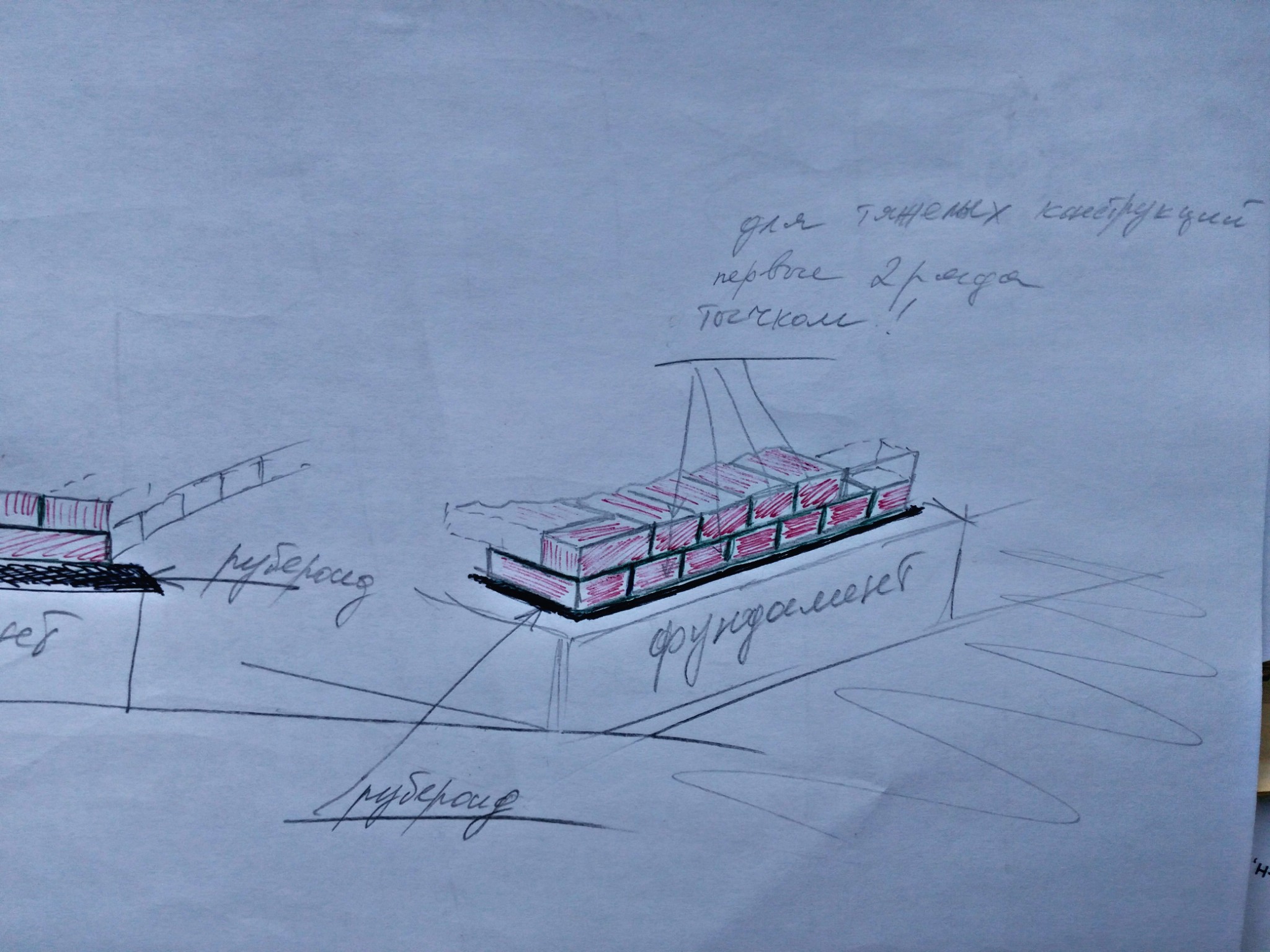

Здорово всём!
Очевидное
Касаемо "тычков"
Речь о первых рядах закладки печной конструкции:
(Особенно касается печей с большим весом и печей с насадными трубами) !!!
1) на рисунке порядовки выложенной тычком мы видим, площадь опоры шире чем если выкладывать периметр ложком. (Тычковые ряды обведены красным цветом, размеры от тычка до тычка одного кирпича всём известны: 250 мм.)
Опора и соответственно давление на фундамент: более равномерное по величине площади опоры, и конструкция печи за счёт "тычка" первых рядов, если можно так сказать приобретает: свою "подошву"...
в некоторых случаях, "тычок" способствует остановке просадки периметра лицевой и внутренней кладки печи при частичном разрушении фундамента.
2) у кладки только ложком первых рядов по периметру, есть очень гадкая особенность: меньшая площадь опоры, т.е: 12,5 см полкирпича (обведено красным цветом), а значит неравномерное распределение веса на фундамент.
Но, очень высокое "точечное" давление за счёт того что, площадь опоры периметра кладки положеных на ложок - меньше...чем у рядов положеных на тычок.
И конечно же, кладка периметра и внутренняя кладка печи первых рядов без тычка, оставляет двухконтурную кладку печи как бы в "свободном полёте", а это ошибка.

Валер писал(а):
ёпрст, на ложок - это на ребро!!, а на тычок -это на попа!!! Вы так и предлагаете?
Да, так я и предлагаю)))) а ещё, прилагаю эскизы, вы их видите?
Если что, я всегда так говорил: на ложок, на тычок.
Если вам поможет понять лучше, о чём хотел сказать, тогда для вас отдельно: тычком, ложком. Smile
А лучше нарисую от руки, смотрите рисунок:

Богдан писал(а):
...И конечно же, кладка периметра и внутренняя кладка печи первых рядов без тычка, оставляет двухконтурную кладку печи как бы в "свободном полёте", а это ошибка.
Хватит уже нести этот бред. Вы высосали проблему из пальца...
СообщениеДобавлено: Ср 30 Август 2017, 13:11 Ответить с цитатойВернуться к началу
А доеб-ся? Говорите НА ложок, а рисуете тычковый ряд НА плашку. Все понимаем, что тычковый, это когда видны тычки, но не надо говорить, что лежит НА тычок. А так проблема действительно из прошлого, или вы считаете, что кирпич прочнее бетона?
