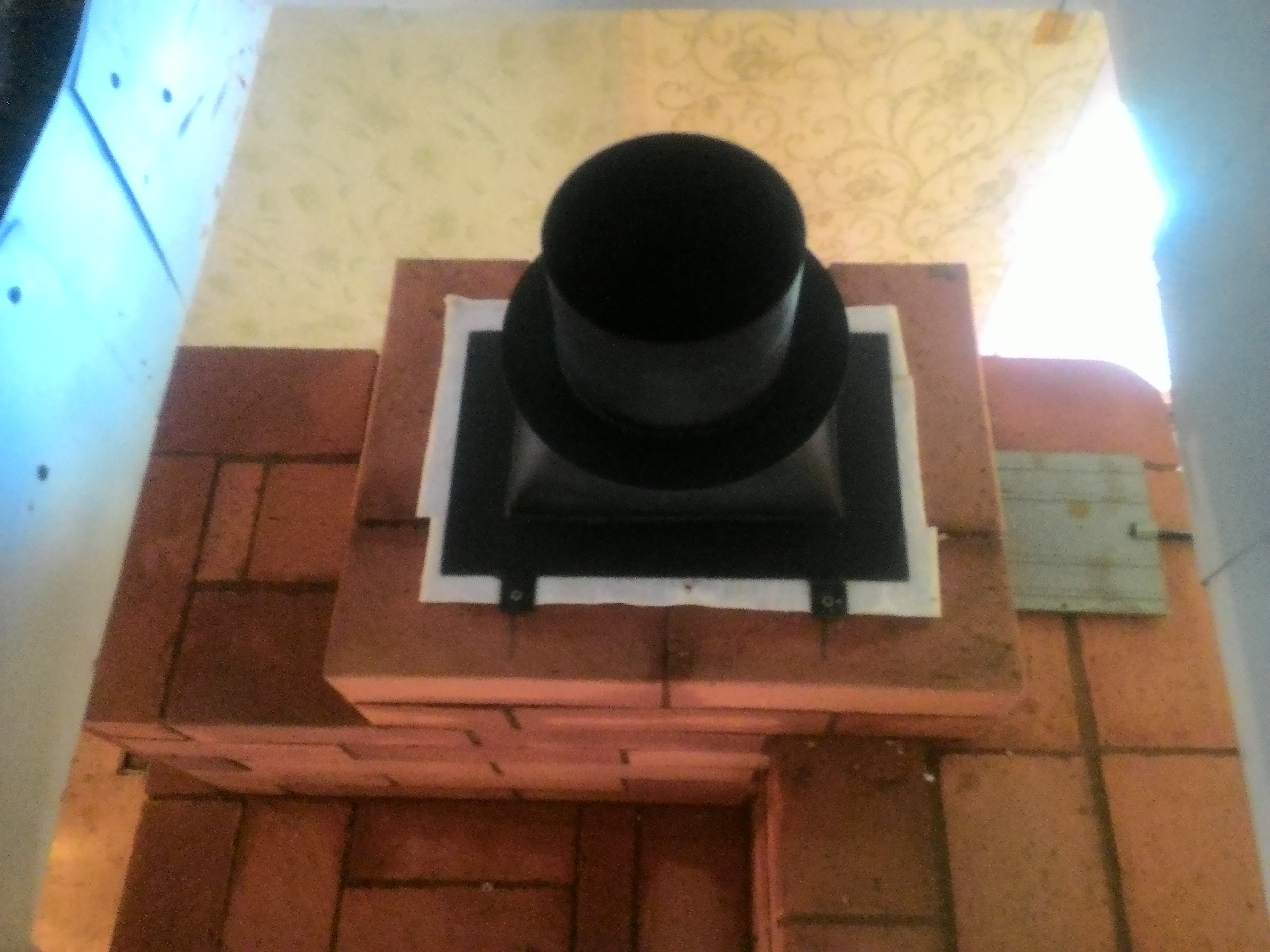

Стыка как такого нет сендвич труба насаживается на переходник длиной 150 мм и опирается на круглую отбортовку. Соединение как раз в получается в потолочном переходе. Буду сажать трубу на герметик и заполнять короб каолиновой ватой особенно тщательно в месте перехода через потолок. Фото потом выложу.

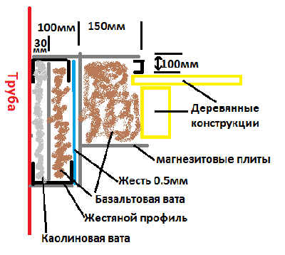

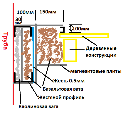

А что вы можете сказать про магнезитовый лист армированный стекловолокном? (по сути тоже жидкое стекло с наполнителем из окиси магния и двумя армирующими сетками, правда не вспененный, а прессованный).
Я вот такую конструкцию придумал (просьба откорректировать все возможные недостатки):

Berg писал(а):
Владимр писал(а):
Решено делать фальшь трубу. Труба изготовлена из кальция-силикатума толщина 30мм высота 600мм облицована срезом кирпича. .
Силикат кальция хрупкий материал и треснет обязательно. Рискованно с плитой из мела вспученного с жидким стеклом что то делать. Треснет и до пожара недалече. Да и температуры максимальные держит до 300гр. То что в рекламах -развод полный.
Тогда уж лучше ГВЛ или Минерит. Минерит надёжнее -он вдобавок ещё прочнее.

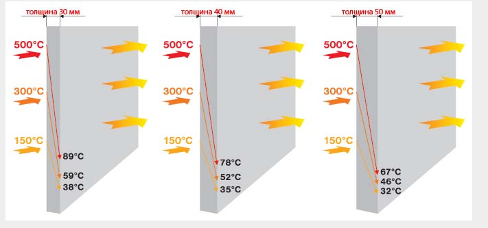

А почему вы считаете что плита из силиката обязательно треснет если на нее нет ни механических воздействий ни прямых тепловых. Открытого огня не будет между метал. переходом будет или вата каолиновая ил суперсилл....... Я несколько раз видел как под листом минерита при его демонтаже дерево тлело.

Сообщения: 6799
СообщениеДобавлено: Пн 25 Сентябрь 2017, 19:55 Ответить с цитатойВернуться к началу
Минерит же вместо стекломагнезитовой плиты предлагаю в виде каркаса -в который вы собираетесь наложить ваты каолиновой. Да и во все полости на вашем чертеже тоже надо вместо базальта заполнить ватой каолиновой.Ясен перец минерит плотный материал и теплопроводный. Его ставят за банными печами -как отражатель. Но видать нарушают правила монтажа -прикручивают прямо к деревяшкам -поэтому и дерево обугливается. Нужно убирать тепловые мостики и делать эти листы с воздушными прослойками. Должно быть за этими плитами не менее двух последовательных воздушных прослоек по 30мм. А лучше три -а это затраты в три раза больше на минерит и другие комплектующие. Проще к деревяшкам прикрутить -вот и горят бани по этой причине. Экономят продавцы и монтажники буржуек металлических на комплектующих -чтобы снизить цену -иначе клиент уйдёт к другому продавцу. Да и видать ещё и не понимают ответственности. Это эконом сектор -там нет квалифицированных и продавцов и монтажников.

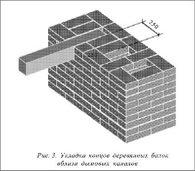

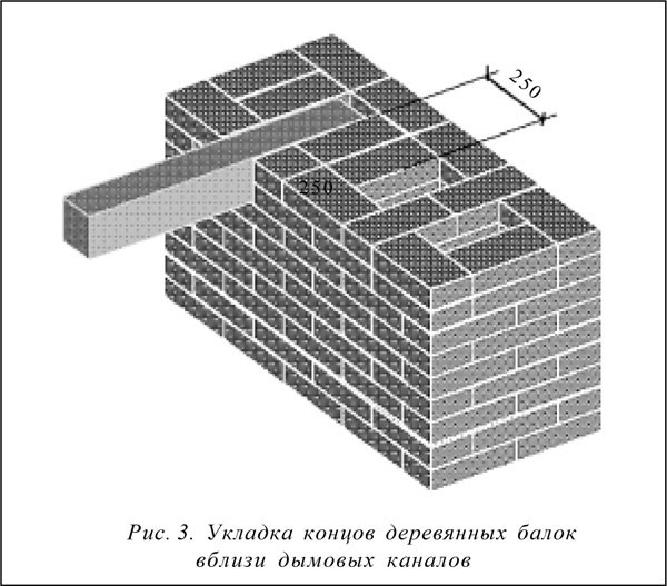

Нашел сегодня в интернете с пометкой СНиП 2.04.05–91:
Дерево в местах прилегания к разделке изолируют асбестом или двумя слоями войлока, пропитанного глиняным раствором. Деревянные балки укладывают не менее чем на 200–250 мм в сторону от дымовых каналов (рис. 3);
Ссылка: http://stroyinform.ru/techno/detail.php?ID=97807
 Размер файла:  63.09 КБ
 Просмотров:  579 раз(а)
Слов нет -ужас просто. И такие советы дают людям -полные дилетанты. "Нельзя использовать печи и трубы в качестве опоры на них деревянных конструкций дома" -не помню в каком документе -но это прописано в ППБ.

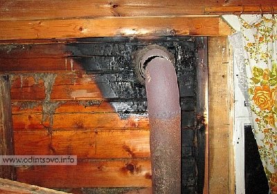

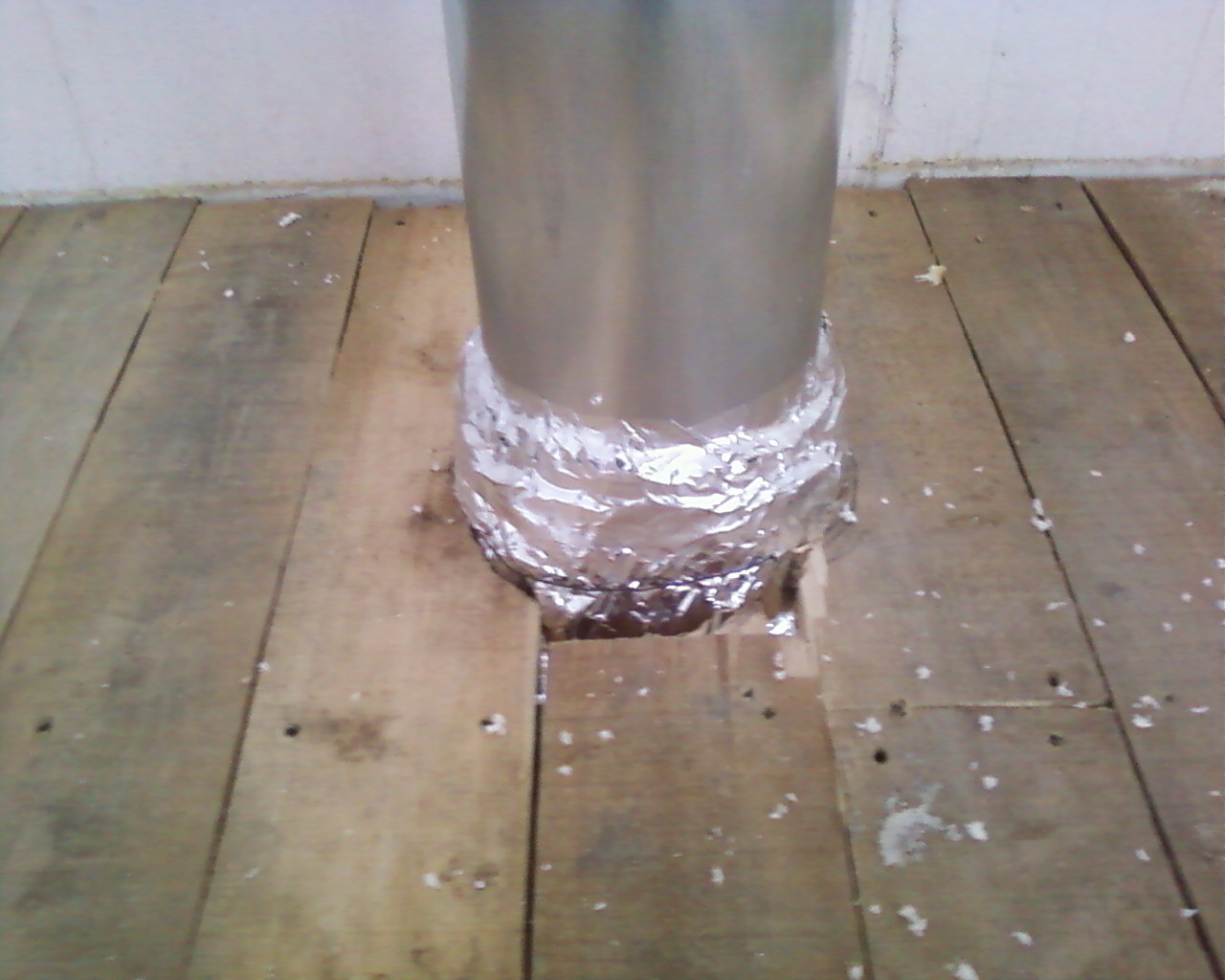

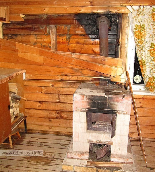

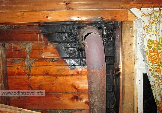

Какие то распушки потолочные расшивки вот дырочку выпилил и все.
 Размер файла:  72.33 КБ
 Просмотров:  623 раз(а)
 Размер файла:  164.82 КБ
 Просмотров:  601 раз(а)

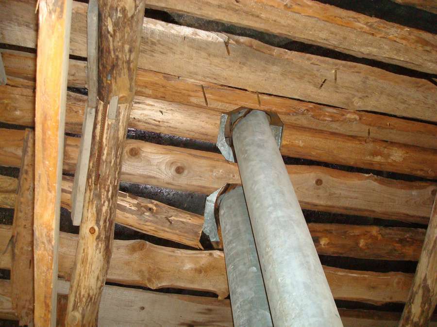

Согласен. Но извините я не понял к чему эта притча. Если про фото так это не мои .............Это как пример халатности к противопожарной безопасности.
 Размер файла:  158.5 КБ
 Просмотров:  613 раз(а)
 Размер файла:  103.78 КБ
 Просмотров:  319 раз(а)
Это скорее для топикстартера история,с его 10 летним стажем строительства печей без распушек,пока он это в слух не озвучил,ангелы его берегли,а теперь бесы знают слабое место, да Василий Василия ,все упростить желает,а как упростить,если всего два варианта,либо из кирпича дылдаы на трубе ,либо вставка из нержи внутрь трубы и современный теплопоглощающий материал снаружи,и как вариант Ваш пример- фальшь труба для эстетики, что по сути второй вариант.а ну ещё керамика и стеклокерамика есть,так там такой ценник,что заказчики простые граждане,даже не рассматривают этот вариант,...
