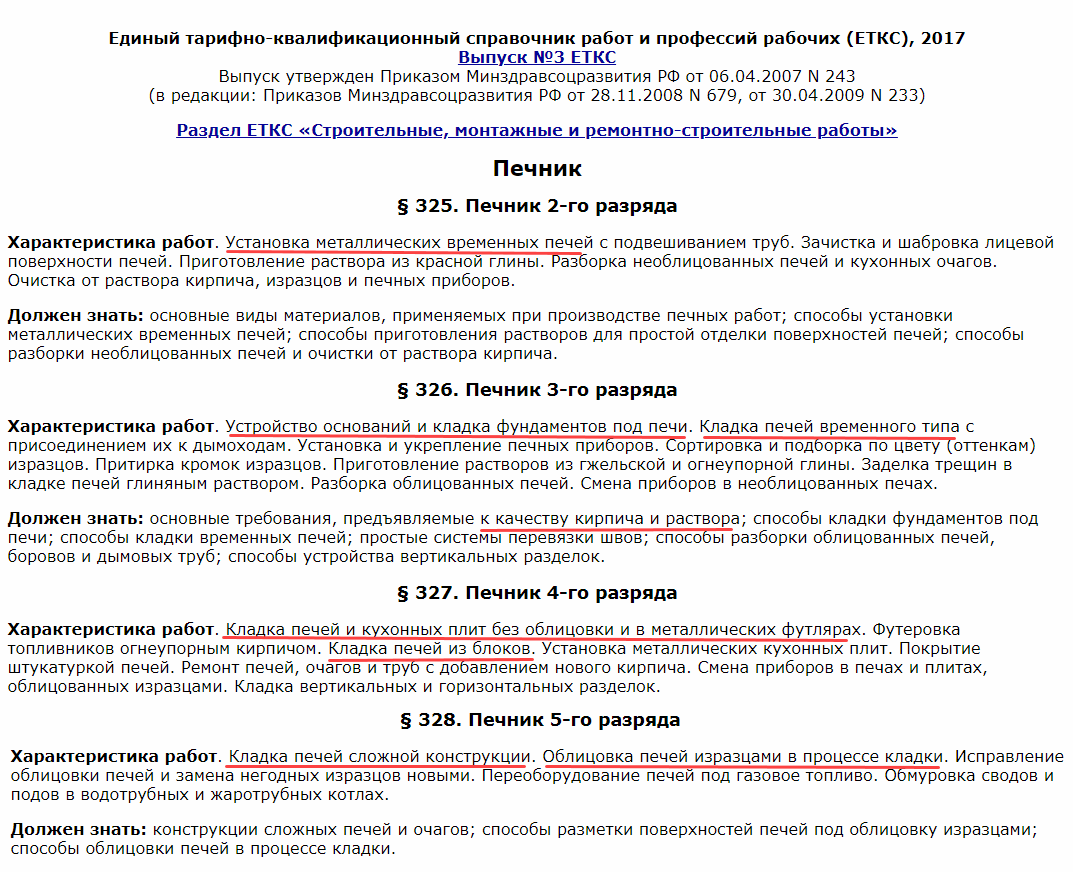

СообщениеДобавлено: Вс 22 Октябрь 2017, 19:48 Ответить с цитатойВернуться к началу
Процедура разработки профессионального стандарта предполагает выявление функций, которые должны выполняться в конкретной области профессиональной деятельности, а не на описании того, кто их выполняет. Соответственно, отправная точка формирования стандарта – анализ трудовой деятельности, в ходе которого, по результатам опроса большого массива респондентов, представляющих работников соответствующей отрасли, выявляются трудовые функции и требования к качеству их выполнения.
Полученные в ходе опроса данные позволяют определить набор значимых функций, наиболее часто указываемый респондентами, а также требуемый уровень квалификации для их выполнения.
Основные этапы разработки ПС
- формирование Экспертной группы из представителей отрасли
- формирование базового перечня функций
разработка проекта функциональной карты и первичного списка знаний, умений и ключевых компетенций, необходимых для последующего опроса/анкетирования;
- разработка анкеты для опроса руководителей и ведущих специалистов-экспертов предприятий отрасли, включающей в себя проект функциональной карты, а также первичный список знаний, умений и ключевых компетенций,
- организация и проведение опроса предприятий;
- обобщение данных анкетирования для разработки проекта профессиональных стандартов;
- подготовка проекта профессионального стандарта;
- обсуждение проекта профессиональных стандартов в широком профессиональном сообществе;
- доработка проекта профессиональных стандартов с учетом результатов обсуждения;
- согласование, экспертиза и представление проекта профессиональных стандартов на утверждение в Минтруд РФ

Тема все больше обретает свою актуальность. Сегодня уже мы в плотную подошли к написанию профессионального стандарта.
Профессиональный стандарт –характеристика квалификации, необходимой работнику для осуществления определенного вида профессиональной деятельности.
Хотелось бы отметить главное
– профессиональный стандарт разрабатывается не на профессию, а на вид профессиональной деятельности, что определяется, как совокупность обобщенных трудовых функций, имеющих близкий характер, результаты, условия труда.
Посмотрим представленный выше стандарт, призыв к обсуждению которого озвучила Московская гильдия печников. Что мы видим?
Вид профессиональной деятельности определен – «Реконструкция, монтаж, ремонт и строительство каменных печных конструкций различного назначения с применением ручной и частично механизированной обработки и кладки». Стандарт определяет уровни квалификаций от второго до пятого. Уровни квалификаций определяются по Приказу Минтруда №148н от 12.04.2013 Уровни квалификации от второго до четвертого – деятельность под руководством и только пятый уровень дает право самостоятельности.
Смотрим далее.
Во всех уровнях предметом труда являются - кирпичи, мелкие блоки, кладочные растворы, кирпичная и бутовая кладки, бутовый камень. Трудовые функции определены на кладку печей и кухонных плит.
На сколько все это соответствует сложившейся сегодня профессиональной деятельности печника? Где камины, где печные и каминные топки, где хлебопекарные печи, где все то, что сегодня выполняет современный специалист? Почему стоит ограничение по предмету труда только кирпич? Где все работы по установке дымоотводящих конструкций, как ручной так и заводской готовности?
Отсутствие умений и навыков в составление проектной и сметной документации, следовательно, проведения расчетов не делает чести современному специалисту. Разработка дизайнерских решений внешней оболочки конструкции - сегодня никак не отнесено к виду профессиональной деятельности печник.
Я лично против такого стандарта(!)
Необходима разработка совершенно нового профессионального стандарта, с учетом современных технических и технологических решений, а также применения новых предметов труда с учетом энергосбережения, экологичности и главное - пожарной безопасности. Пусть кладка простых печей из кирпича останется низшим уровнем в квалификации пятого уровня современного специалиста в области печного отопления и установки печных конструкций. Дальше будем только повышение и развертывание трудовых функций, необходимых умений, знаний и вплоть до уровня «БОГ» - эксперт, который сможет не только оценивать и проводить исследовательские работы, но и развивать и повышать эффективность процессов.
Все это относится к единой профессиональной деятельности – «современный печник». Как будет называться новый вид профессиональной деятельности я не знаю. Все будет решать комиссия, СПК, НАРК, Минтруд и профессиональное сообщество.
Альянс заявил о своей готовности работать в этом направление. Сейчас ждем решения Совета по профессиональным квалификациям о создание рабочей группы по написанию обсуждаемого стандарта.
На общем собрание НП Альянс Печных Дел мастера 20.03.2019 были представлены все материалы по состоянию на сегодня развития деятельности по профессиональным квалификациям, оценки квалификаций и всех базовых документов для этого.
СообщениеДобавлено: Сб 23 Март 2019, 10:46 Ответить с цитатойВернуться к началу
Приведу непосредственно текст, с которого был сделан проект профессионального стандарта от Федерального государственного бюджетного образовательного учреждения высшего
профессионального образования «Санкт-Петербургский государственный политехнический университет» (ФГБОУ ВПО «СПбГПУ») Здесь вы не найдете ни слова о других печных конструкциях, кроме печей и кухонных плит. Ведь именно их установкой только и занимался печник, как квалифицированный рабочий.
И то, что кто то считает, что печник кладет какие то сверх сложные печные конструкции, включая камины - это дешевый популизм. Надо вещи называть своими именами, а имя этому современному специалисту в проектирование, установке и дизайне современных печных конструкций, отвечающим требованиям энергосбережения, экологичности и пожарной безопасности, уже точно не печник.
