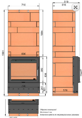

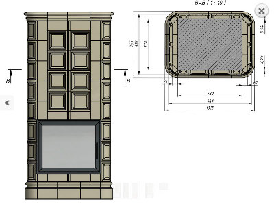

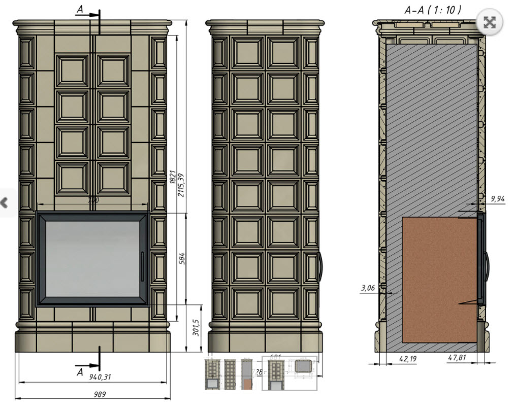

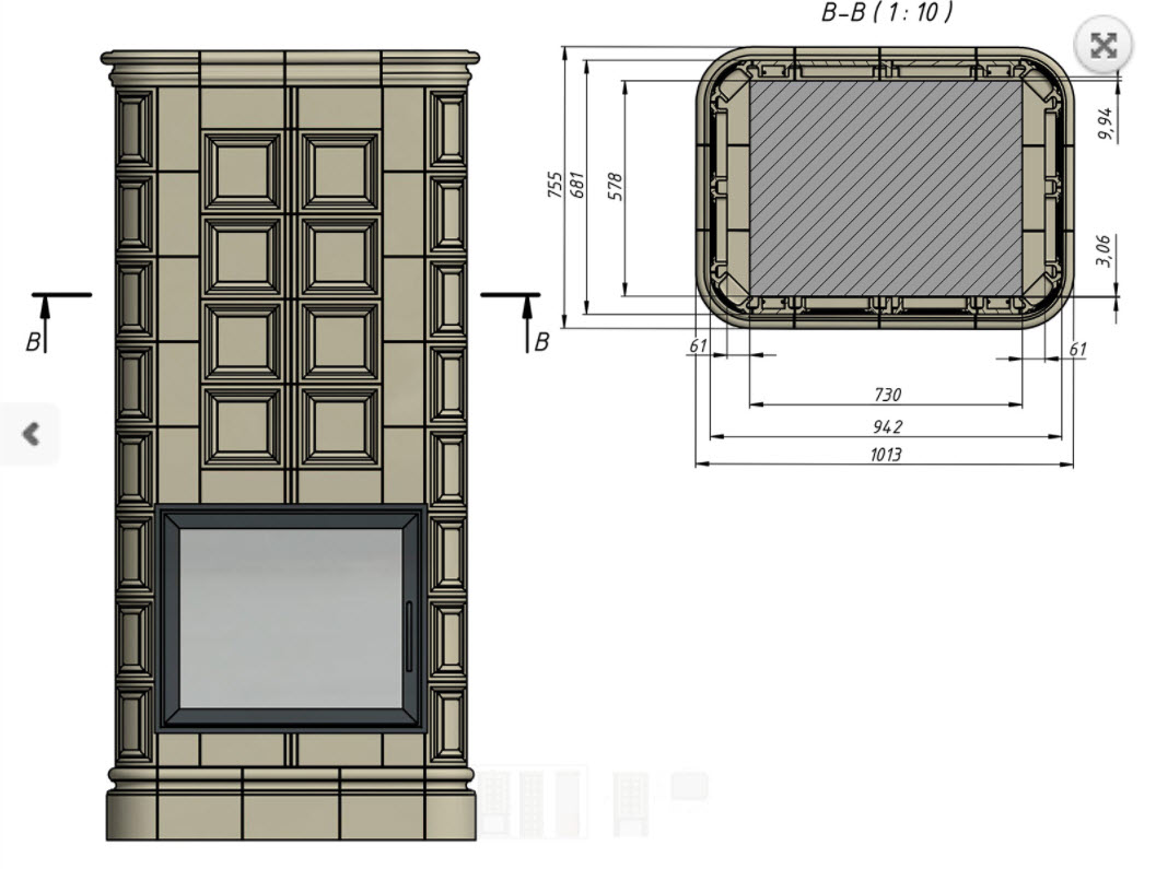

Печь OFFEN 4 SK OIBN
Номинальная тепловая мощность - 4 кВт.
Материал:
- шамот от компании Вольфсхойер
- дверца фирмы Ofen Innovativ
- кафель HQ-keramik
Цветовая гамма любая на выбор из 54 цветов номенклатуры завода.
Печь просчитана и испытана. КПД печи 83%
 Размер файла:  108.34 КБ
 Просмотров:  699 раз(а)
 Размер файла:  170.4 КБ
 Просмотров:  615 раз(а)
 Размер файла:  122.3 КБ
 Просмотров:  714 раз(а)

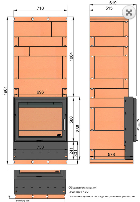

Чертежи кликабельны с увеличением размера.
размеры внутреннего теплового ядра
