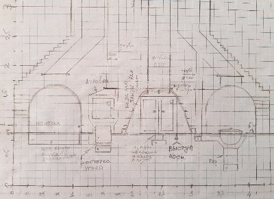

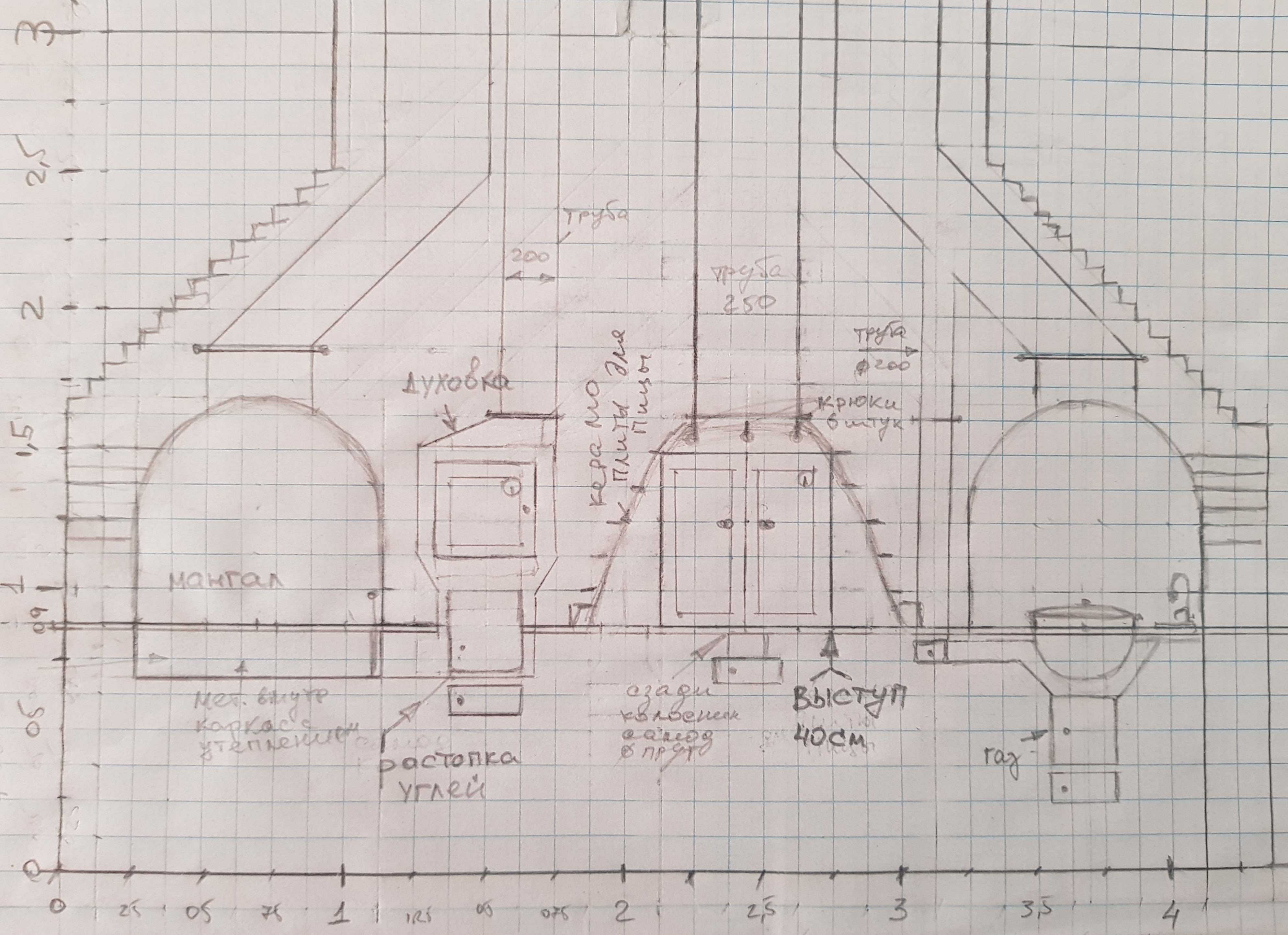

Всем привет, несколько дней изучаю ваш форум и вот решил написать и попросить совета.
Я живу в Африке в далекой стране Зимбабве, строю летнюю кухню и решил построить себе печь со всеми необходимыми мне дополнениями.
Обратится к профессионалами , как вы понимаете здесь не к кому , поэтому прошу совета и помощи у вас... С печами я сталкиваюсь первый раз, на рисунке нарисовал как смог, и что хотелось-бы, поэтому не обессудьте а по возможности помогите. Спасибо.

Здравствуйте Олег.
В Африке есть какие-то особенности в приготовлении пищи в печи?
1. Что за керамо плиты для пиццы?
2. Казан греется газом?
3. Если судить по количеству дымоходов, то проблем со стоимостью работ и материалов нет?

СообщениеДобавлено: Вс 3 Декабрь 2017, 09:34 Ответить с цитатойВернуться к началу
Привет, нет особенностей, кроме - не бывает морозов,
здесь нет хорошего шамотного кирпича, он постоянно выкрашивается; если лепить на стены лепешки или тп,
поэтому хочу печь изнутри обшить керамическими плитами для пиццы (нашел в продаже) 350х500х20 мм
Казан - газ
Дымоходы - я первый раз приступил к этой работе, и боюсь со сложными не справлюсь

как и какой делать раствор для печи из цемента? Глина на производит доверия .... Извести не встречал.
СообщениеДобавлено: Вс 3 Декабрь 2017, 10:36 Ответить с цитатойВернуться к началу
Глину необходимо приготовить!
Копать поглубже, без биологических составляющих.
Простой способ: 200 л. бочка, 1/3 глина - 2/3 вода, замачиваем и активно перемешиваем (лопата и т.п.), минимум 3 дня. При появлении специфического запаха и получении сметанобразной массы без комочков (глины! камушки и корни не в счет), процеживаем через сетку, решетку и т.п. 4-5 мм.. В зависимости от жирности глины разбавляем песком. Количество бочек по необходимости.

Какие дрова?
Есть твердые породы?

Плиты могут лопнуть! Может проще готовить в горшках, на листах железа?
Зачем под газ городить огород? Есть газовые плиты.

Какие дрова?

дрова твердые, тяжелые
Газ только под казаном и с возможностью убрать горелку и топить дровами.
СообщениеДобавлено: Вс 3 Декабрь 2017, 15:26 Ответить с цитатойВернуться к началу
Для газа и дров есть различие по высоте казана над огнем.
А используемый кирпич? Какой? Фото на срезе и сколе?
