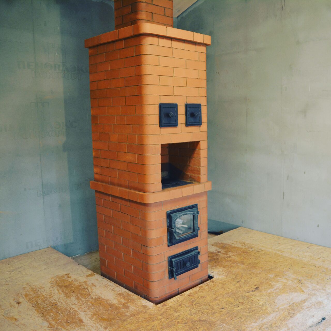

Нашли проект печь-камина "Кроха" и воплотили. Спасибо печнику за проект, очень интересная печь.
могли бы хотя бы топку сделать сбоку и то дрова нормальные положить ...
и чем же она интересная? напишите подробнее, а то смахивает на рекламу ... тем, что сделали футеровку и на стенку топочную из шамота повесили второй колпак (интересно, в каком месте оторвет?)
*как бы сказал ИВ - "испорченная ОВИК11"

Вы на вопрос ответьте - чем печь вызвала интерес и в чем ее особенности, не говоря за два основных "косяка" которые я указал выше
Для начала я не вижу косяков. Все косяки предъявляйте автору.
Печь мне понравилась из-за малых размеров. Я такого типа не делал.

Да на ней тока если картошку сварить или в горшочке что-либо..... да и ход мне не нравится как перекрывается, тупо плитой. В следующий раз сделаю ход на ряд ниже, перекрою шамотом, а потом плиту. И плиту установлю на шамот, а не в кладку.
Эксперимент живьём на заказчике за его деньги ?
Сообщения: 10149
СообщениеДобавлено: Сб 9 Декабрь 2017, 07:05 Ответить с цитатойВернуться к началу
и внесете еще два косяка в проект печи ...
огонь должен скользить вдоль варочного настила, а не уходить в бок на ряд ниже его, иначе вы ничего не приготовите на этой плите
при установке на шамот настил будет постоянно поднимать и образовываться щель из топки, что при подкладывание дров возможно даст поддымливание
То, что вы не строили печей малых размеров не говорит об уникальности технического решения обсуждаемой печи.

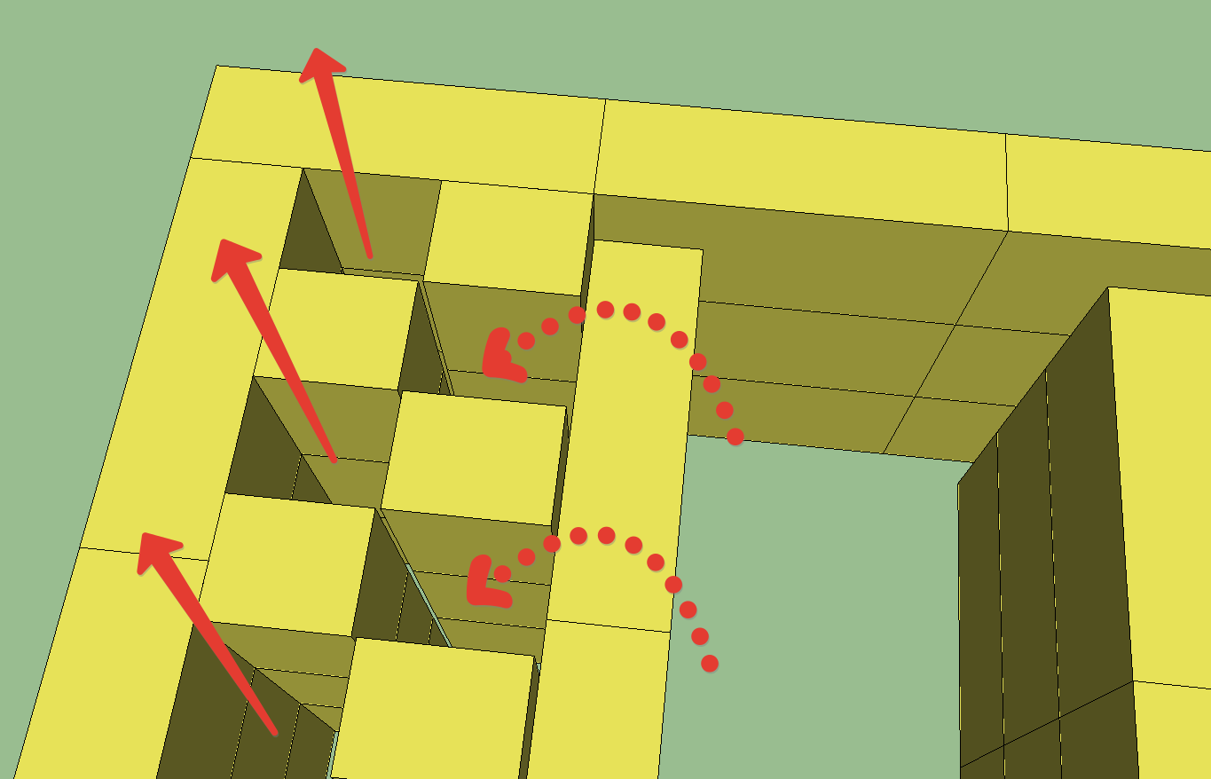

Да, интересно. Высокая и узкая топка вполне работоспособна. У меня такая, длинные дрова я ставлю вертикально. Но, задняя стенка здесь немного слабовата, могут её разбит дровами. Гребёнка Мераника действительно делает печку немного компактные, но как я понимаю механизм работы гребёнки несколько другой - расстояние между углами каналов буквально несколько миллиметров и поэтому получается как бы два канала, опускной и подъёмный. Эти каналы связаны между собой этой щелью в несколько миллиметров и вначале топки газы просачиваются сквозь них по самому верху, то есть не опускаясь вниз сразу из опускных попадают в подъёмные. По мере прогрева дымовых газов и кирпичей, в силу увеличения вязкости, газы не могут пройти через щели и опускаются всё ниже и ниже, прогревая, таким образом, всё большую массу кирпичей.
Мне всё таки больше нравится утеплённый жаровый канал с щелью/портом внизу, только может быть для уменьшения габаритов можно было бы выход из этого жарового канала выполнить не в отдельную камеру над топкой, а в верх этой топки, а перед этим выходом можно было несколько заузить топку.
Схема гребёнки Мераника (как я её понимаю)
 Размер файла:  53.38 КБ
 Просмотров:  213 раз(а)
