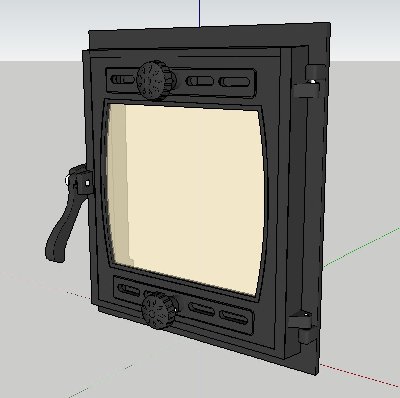

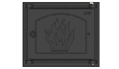

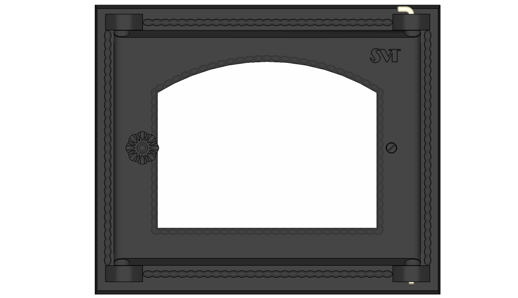

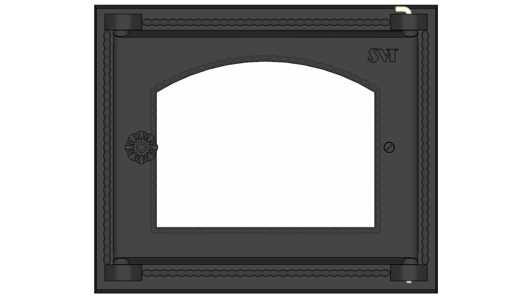

SVT 450.
Обновил дверку образца 2014 года.
 Размер файла:  63.78 КБ
 Просмотров:  751 раз(а)
SVT 450.rar
 Название файла:  SVT 450.rar
 Размер файла:  241.55 КБ
 Скачено:  511 раз(а)

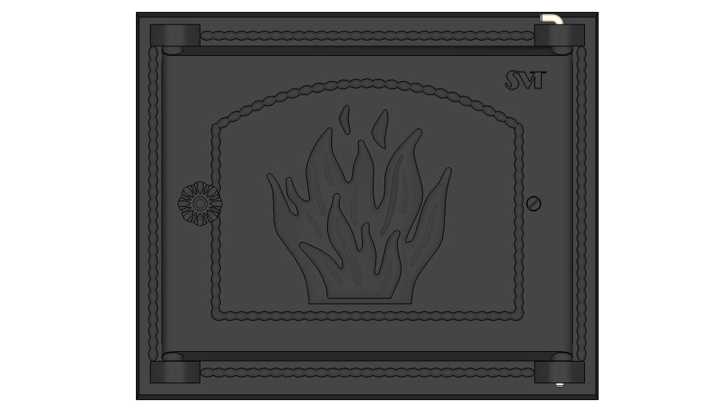

SVT 451.
 Размер файла:  46.26 КБ
 Просмотров:  720 раз(а)

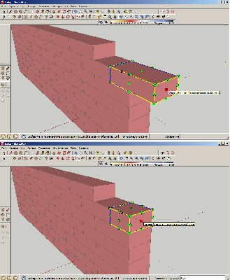

СообщениеДобавлено: Чт 28 Декабрь 2017, 10:00 Ответить с цитатойВернуться к началу

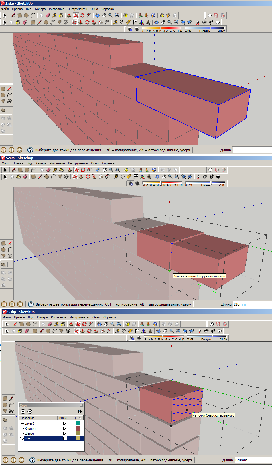

Как в sketchup-е складывать кирпичи со швами? Продолжение варианта http://forum.stovemaster.ru/viewtopic.php?t=5571&postdays=0&postorder=asc&&start=319
Нужно нарисовать кирпич большего размера, большего на половину шва с каждой стороны, и поместить в отдельный слой. Затем при необходимости скрывать этот слой. Примерно так:
разрез
 Размер файла:  59.44 КБ
 Просмотров:  941 раз(а)
внешний вид
 Размер файла:  41.79 КБ
 Просмотров:  893 раз(а)
S.rar
проект
 Название файла:  S.rar
 Размер файла:  35.69 КБ
 Скачено:  338 раз(а)

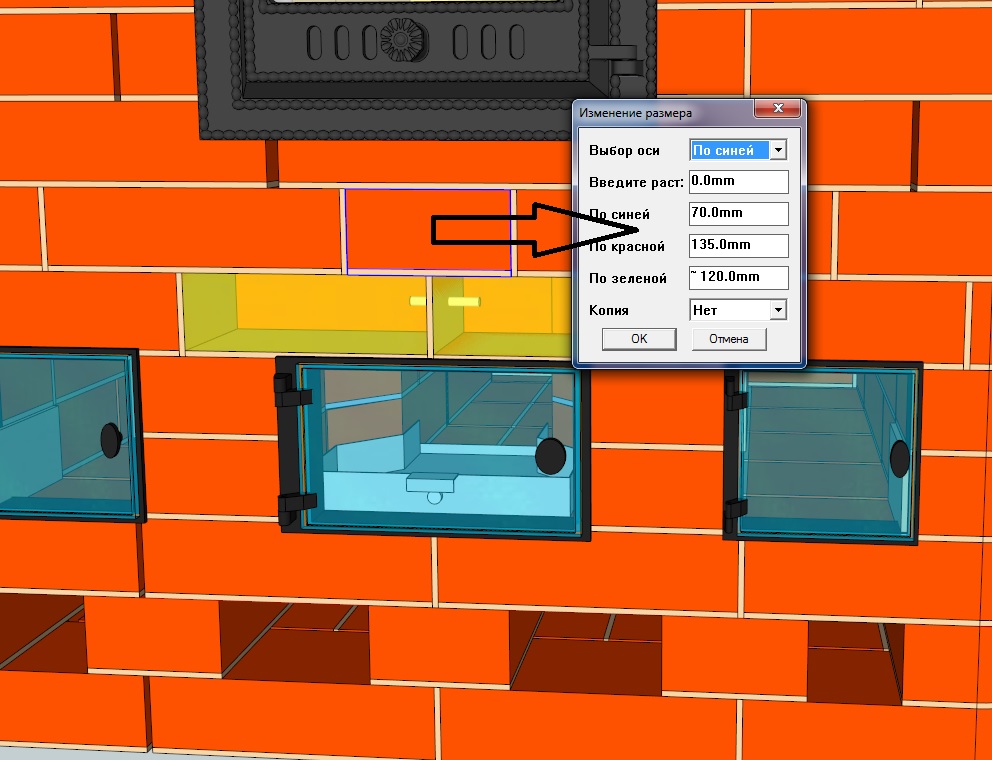

Я не спорю, каждый привыкает работать по своему. Я просто поделился мыслью.
Я тоже поделился.....

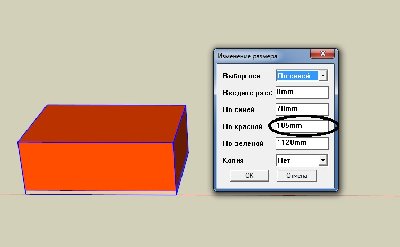

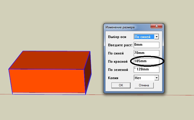

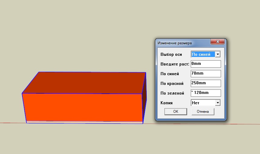

Использую плагин "Масштаб", очень удобно.
Отметил один или много объектов и изменил произвольно размер-размеры.
Ещё удобно смотреть этим плагином размер кирпича в кладке.
А можно и целый слой-слои изменять.
Универсально Smile
Отметил, вызвал таблицу
 Размер файла:  44.39 КБ
 Просмотров:  1036 раз(а)
Изменил
 Размер файла:  45.13 КБ
 Просмотров:  959 раз(а)

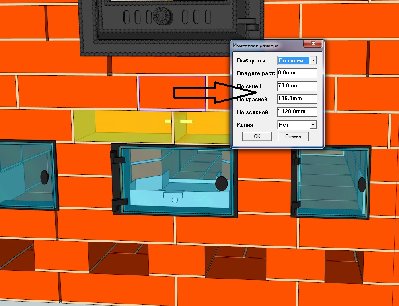

Отметил и вызвал таблицу
 Размер файла:  164.52 КБ
 Просмотров:  932 раз(а)

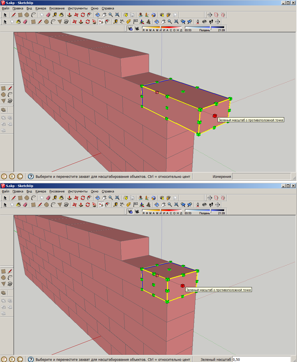

Да, действительно удобно с помощью инструмента "Масштабировать" (быстрая клавиша S) можно изменить размер за один проход!
п.с. немного масштабируется и сам шов, но самую малость (меньше 2 мм), чем меньше шов, тем меньше будет искажения.
п.п.с я понял, что это другой инструмент (плагин), но если то же можно сделать стандартными инструментами, то лишнее зачем.
Чем больше изучаю программу, тем проще становиться работать, тем больше нравится эта программа.
 Размер файла:  173.21 КБ
 Просмотров:  829 раз(а)

Сообщения: 2375
СообщениеДобавлено: Пт 29 Декабрь 2017, 12:01 Ответить с цитатойВернуться к началу
Да, именно плагин.
Внизу моих постов он есть.
Ставится без проблем на скетч 8 Русский.
Масштабированием тоже пользуюсь регулярно, но там нет выставления точного размера, а только до определённого "ограничителя". Либо коэффициент масштабирования, что не совсем удобно.

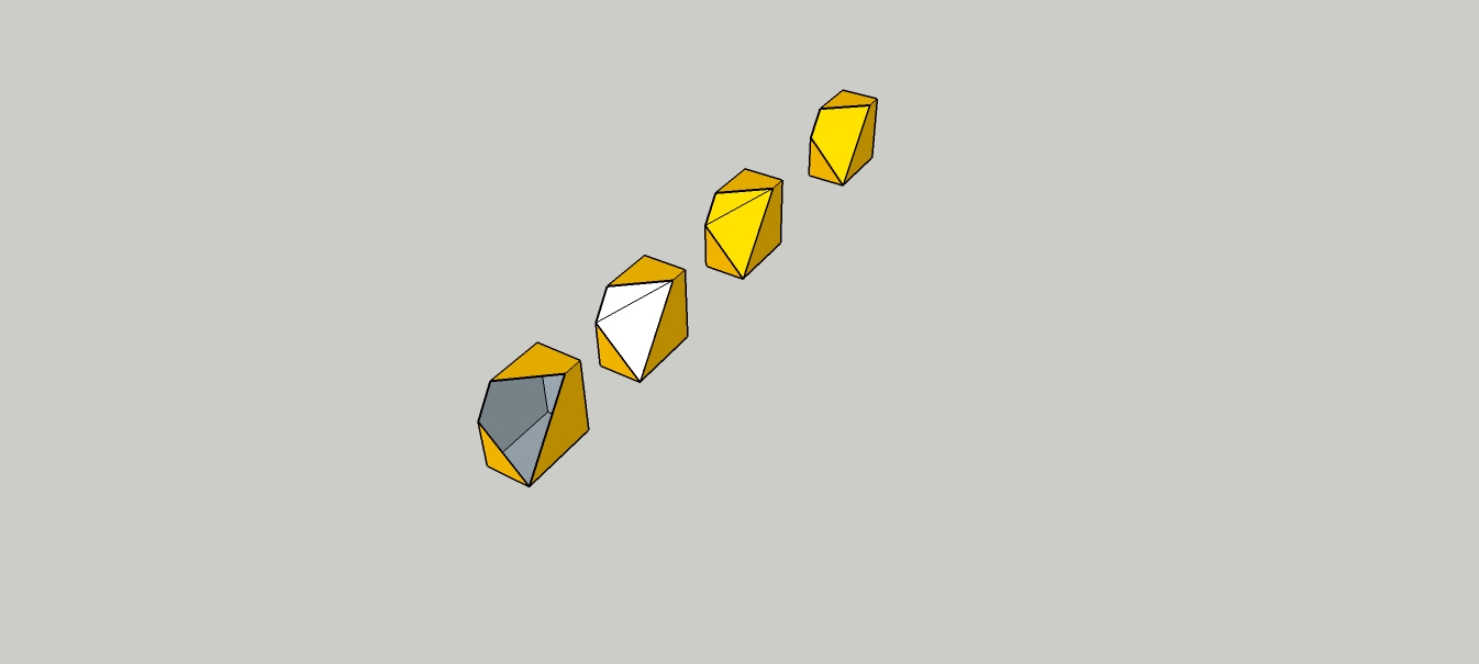

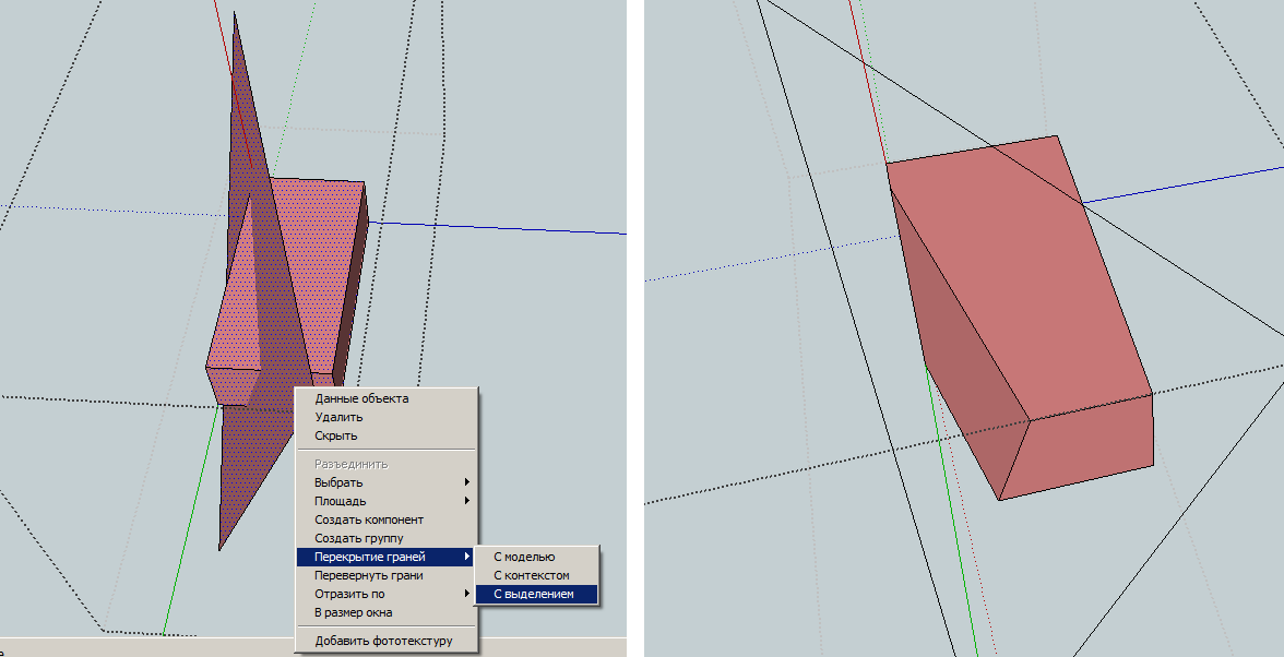

Народ помогите пожалуйста. Нужно обрезать кирпич под разными углами
 Размер файла:  66.71 КБ
 Просмотров:  673 раз(а)

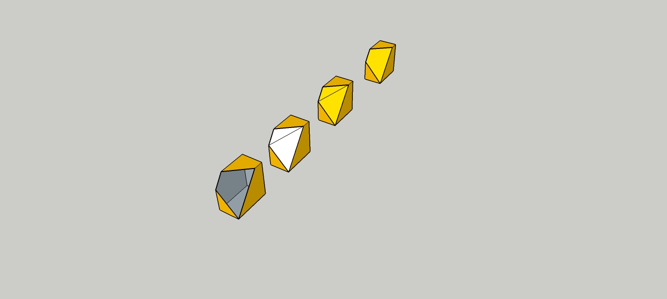

Серега_76
Сообщения: 174
Регион: Ярославль
СообщениеДобавлено: Пн 8 Январь 2018, 23:33 Ответить с цитатойВернуться к началу

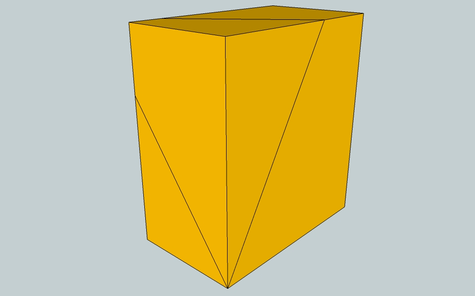

Попробуй открыть в редакторе, проведи линии, лишнее удали, затем проведи линию между дальними углами, получится 2 треугольные плоскости. закрась их. Затем нажми на проведенную линию скрыть. Я думаю так.
 Размер файла:  49.32 КБ
 Просмотров:  896 раз(а)

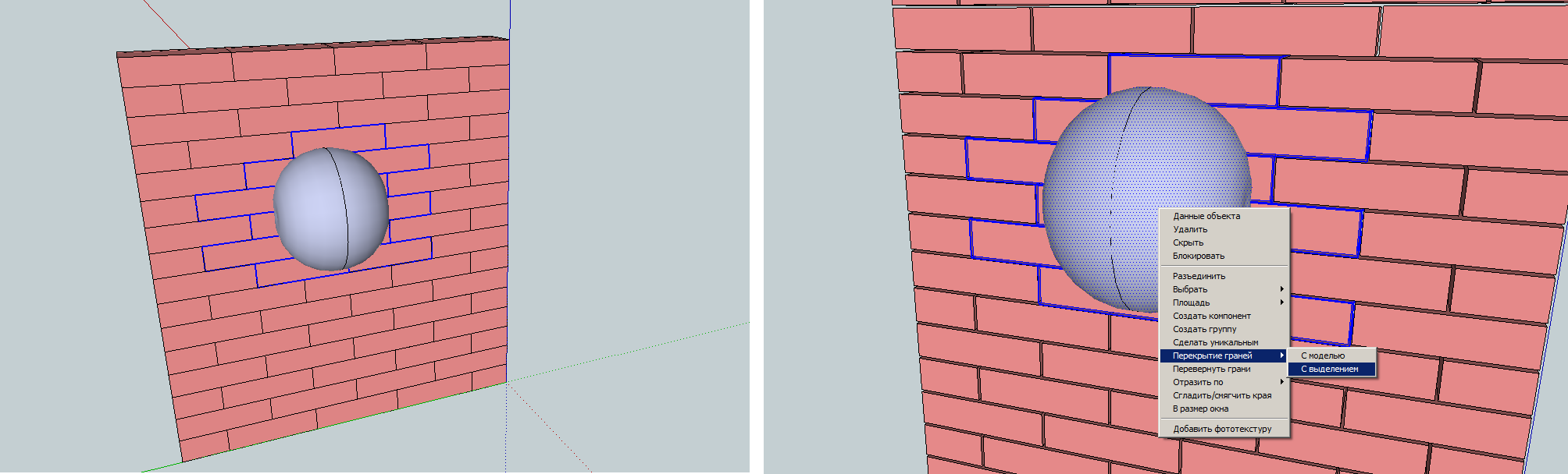

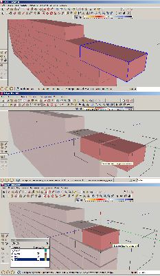

Я делаю немного по другому. Если надо просто срезать угол, то в режиме редактирования (2 клика мышкой) рисую плоскость которой надо рассечь кирпич. Затем выделяю все пересекающиеся элементы и выбираю в меню "Пересечение граней" -> "С выделением". При этом на исходном (кирпиче) появляются новые грани. Так как это одна плоскость, то она автоматически заполняется плоскостью, лишние грани и плоскости удаляем.
 Размер файла:  35.93 КБ
 Просмотров:  958 раз(а)

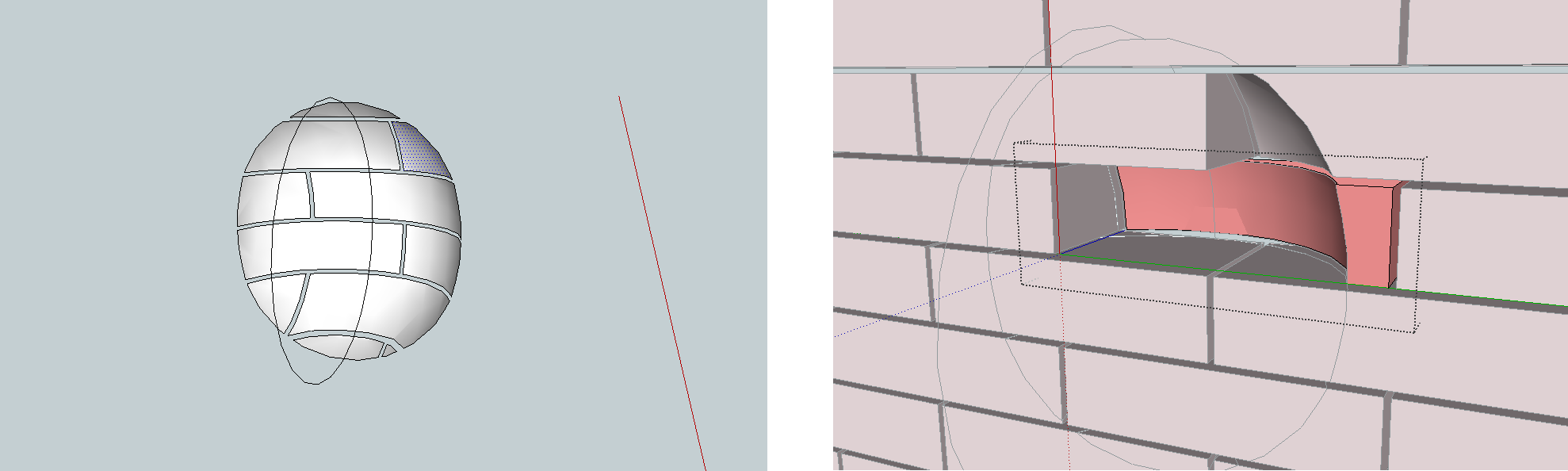

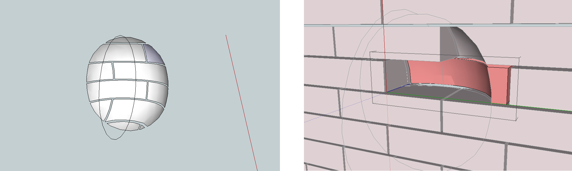

demin_c
Сообщения: 929
Регион: Омск
СообщениеДобавлено: Вт 9 Январь 2018, 11:28 Ответить с цитатойВернуться к началу

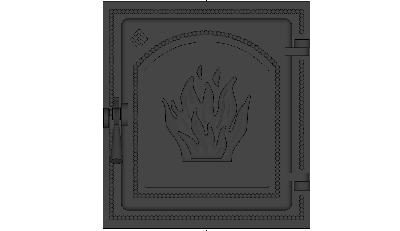

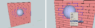

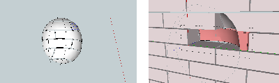

Но чаще всего приходиться вырезать не в одном кирпиче, а сразу в нескольких. Например цилиндр (труба через стену), прямоугольник или другую фигуру сложной конфигурации. В этом случае я рисую эту сложную фигуру в нужном месте, и так же выделяю и прорисовываю грани на всём что пересекается. Получаются сложные фигуры в каждом кирпиче. Для каждого кирпича прорисовываю отдельно и лишнее убираю.
 Размер файла:  124.8 КБ
 Просмотров:  613 раз(а)
 Размер файла:  72.1 КБ
 Просмотров:  585 раз(а)

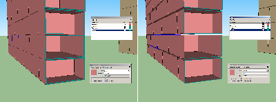

СообщениеДобавлено: Пт 2 Март 2018, 07:19 Ответить с цитатойВернуться к началу

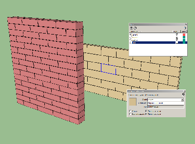

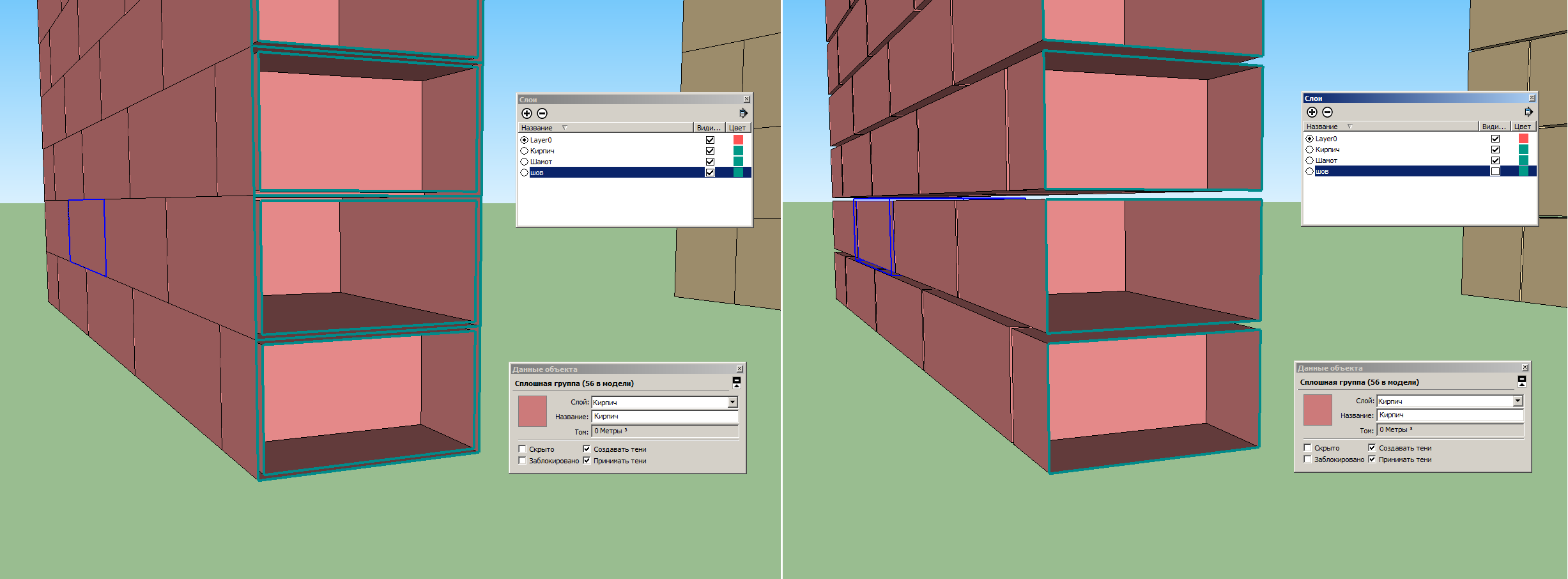

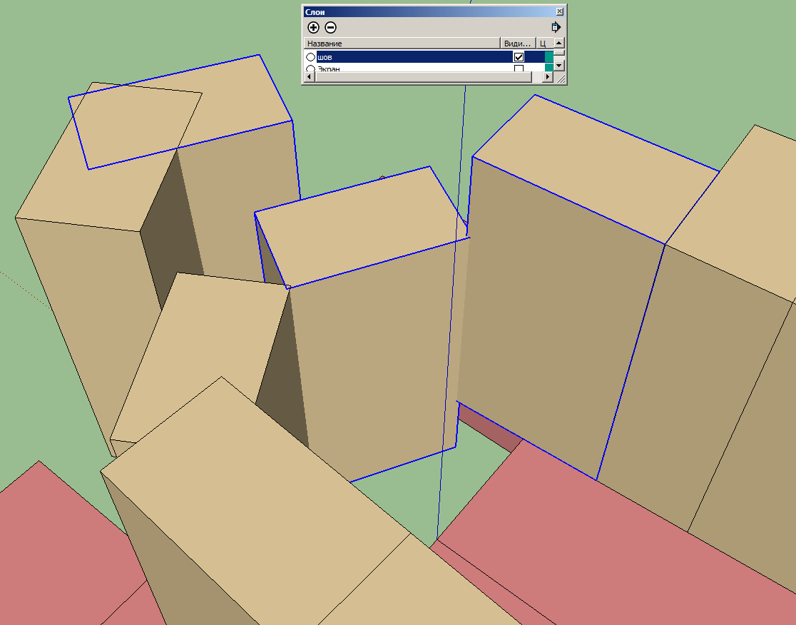

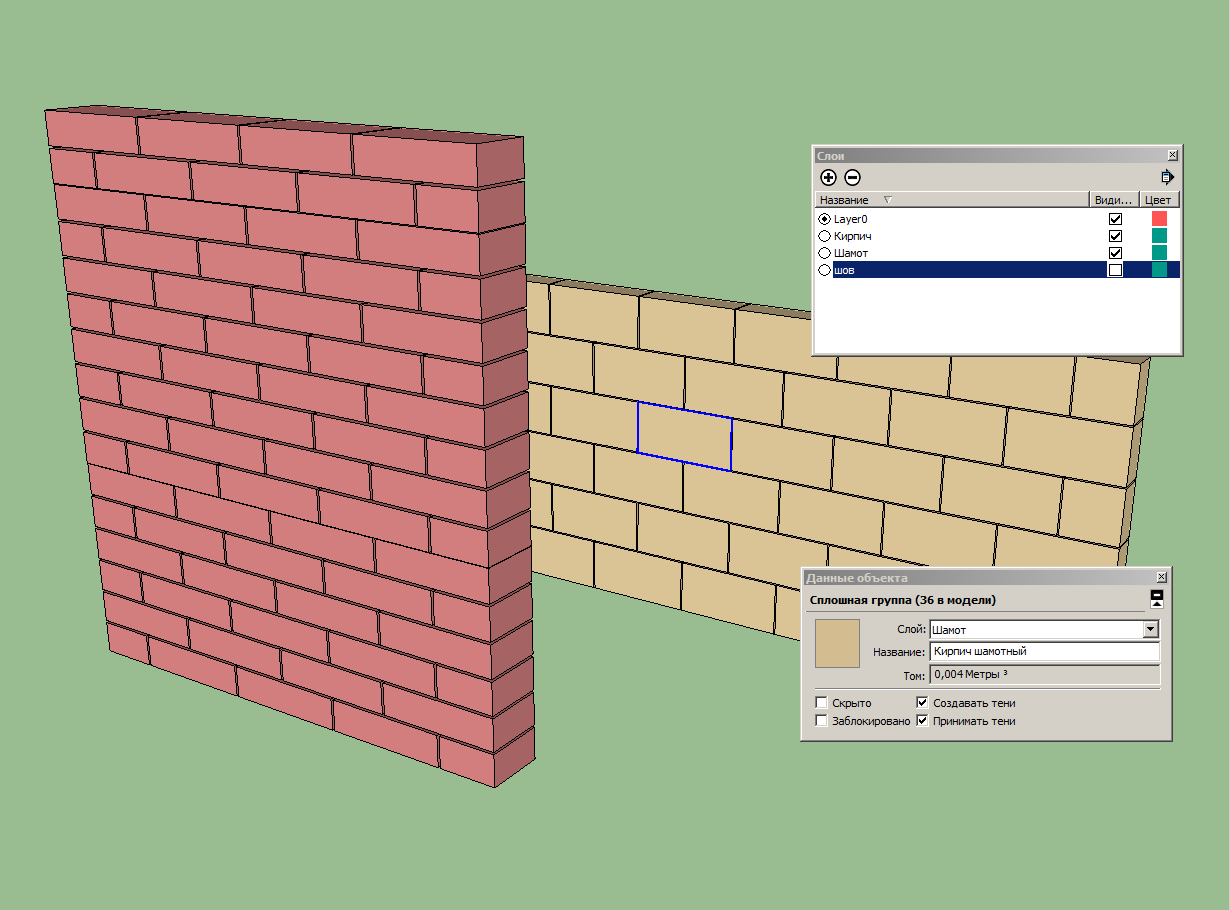

Нашёл ещё одну полезную фишку в методе - "со швом в отдельном слое"
http://forum.stovemaster.ru/viewtopic.php?t=5571&postdays=0&postorder=asc&&start=504

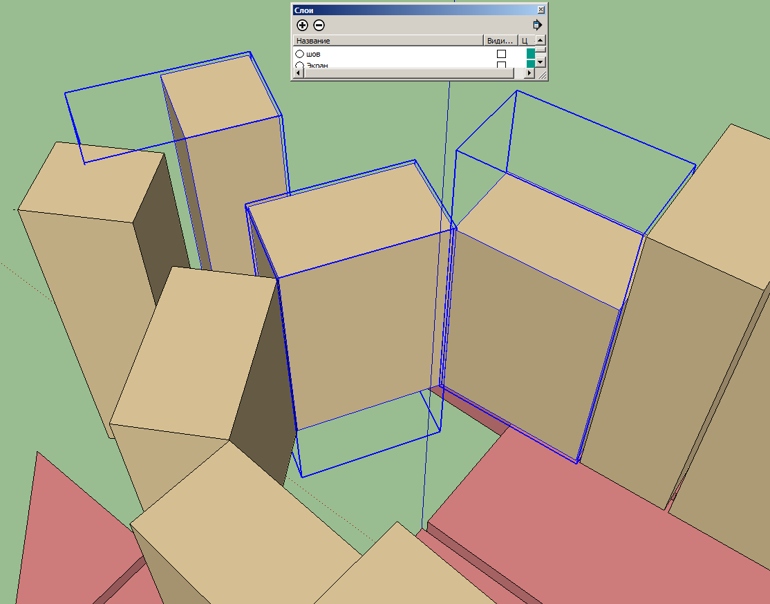

Со временем при редактировании кирпича я стал брать только один заготовленный ранее шаблон, целый кирпич. Если надо его изменить, то чаще всего применял инструмент "тяни/толкай" [P] (выделял нужную плоскость и передвигал её в необходимую сторону, если нужно на конкретное расстояние, то в начале движения просто ставил нужное число, или причаливал к уже имеющейся грани другого кирпича) при выключенном слое "шов". То есть изменял до нужных размеров практически одним движением. Слой "шов" при этом я не затрагивал, так как он используется только для причаливания заготовок друг к другу, и в окончательном варианте скрывается (убирается галочка напротив этого слоя в соответствующем окне). В результате чего и образуется рисунок кладки с заданным швом. Фишка в том что и в окончательном варианте этот слой не бесполезен, его можно использовать чтобы указать какую сторону кирпича следует, по мнению разработчика, отрезать. Например используем половинку и не хотим чтобы резанная сторона была обращена к огню. Это будет видно если просто выделить кирпич или включить слой.
кирпичи выделены
 Размер файла:  30.39 КБ
 Просмотров:  719 раз(а)
слой "шов" включен
 Размер файла:  26.32 КБ
 Просмотров:  697 раз(а)
