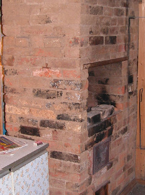

Проверить можно. Расколоть штуку из партии, проверить на синеву (пережог). Расколоть кирочкой на однородность (правильный раскол). Нагреть докрасна и помотреть на прочность...
Даже у нас в калужской области печной кирпич 3-4 фабрик.
Фото ПЕРВОЙ сложенной мною печи - 16 лет эксплуатации. Складывал сам, но зимой (!) изучал, как составить правильную смесь, исправлял порядовки (удалил духовку и водогрейку)...
Кирпичи - разнобой после разборки русской печи, копченый. В 1988 году и такой был за счастье. Трещин нет, стенки целые, дверца слегка расшаталась. Топили зимой по 6-8 часов.
 Размер файла:  239.37 КБ
 Просмотров:  814 раз(а)
А что не устраивает в этой первой печи?

СообщениеДобавлено: Чт 14 Декабрь 2017, 21:11 Ответить с цитатойВернуться к началу
Теплоотдача. Нынешняя развалюха - колпачная, при таком же режиме топки темпера к утру падает на 2-3 градуса. Первая, что на фото, была значительно хуже по отдаче - к утру температура падала на 5-7 градусов.
Поэтому нужен колпак, а не Потапова.
