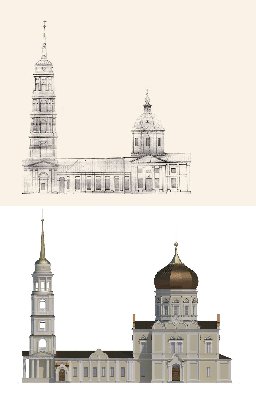

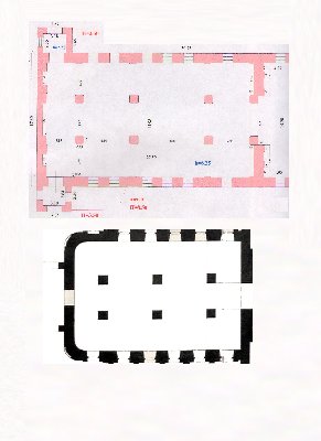

Пока расскажу о храме.
Нынешнему храму 150 лет. Он был перестроен на месте меньшего по размерам храма сер. 18 в. по причине повреждений в фасадах, признанными архитекторами неремонтабельными. На фото видна разница в размере храма 1ё и 19 вв. Также прикладываю оба храма в плане, с возможным сохранением пропорций (только трапезная часть).
Центральная часть перестроена полностью, трапезная - частично: сохранены в фундаменте в значительной части северная и южная стороны. Фундамент центральной части храма стоит ЗА фундаментом старой трапезной, т.е. восточней. На рисунке, посланном ранее, каналы, расходящиеся в конце нижнего тоннеля, упираются в этот фундамент; если этот канал существовал ранее, в старом храме, то каналы эти отстояли от восточного фундамента трапезной на 1-1.5 м. Восточная стена этого нижнего тоннеля сложена вполкирпича, сводов над концом тоннеля не было, и, похоже, изначально, т.к. никаких следов связи кладки нет. Т. обр. нижний тоннель, начинаясь от помещения котельной, шел с запада на восток ок. 20 м и имел отводы только в конце. Следов сажи не видно.
Верхний тоннель проходит с запада на восток до 3-й колонны, имеет в длину от котельной ок. 12 м. На пути отводы к 3-й и 2-й паре колонн. В колоннах снизу вверх на 2.5 м проходят каналы глубиной вполкирпича. Видно, что раньше эти колонны были закрыты кирпичной кладкой. Насколько эти каналы были открыты, неизвестно.
Между верхним и нижним тоннелем перегородка общей толщиной ок. 60 см. В ней проходят три канал размером ок. 15*15 см, глубина - вероятно, до конца.
Тоннели начинаются не сразу от стены котельной: перед ними есть приямок глубиной 1 м, в длину 1.5 м и шириной 1 м. От приямка в сторону печи под полом проходят 2 канала. До печи от приямка ок. 3 м, вокруг печи в полу выложены кирпичем каналы. Сама печь не сохранилась в полной мере. Она была кирпичной, сверху покрыта листовым железом. В помещении котельной лежали мет. трубы, над всем помещением котельной был выложен на глине свод в 1 кирпич. Первая пара колонн, стоящая по сторонам котельной, соединялась канало непосредственно с ней.
Также от котельной отходят разные канал, в том числе и черные. Эту часть пока не замеряли и не зарисовывали, но фото есть.
 Размер файла:  529.73 КБ
 Просмотров:  808 раз(а)
 Размер файла:  201.96 КБ
 Просмотров:  769 раз(а)
