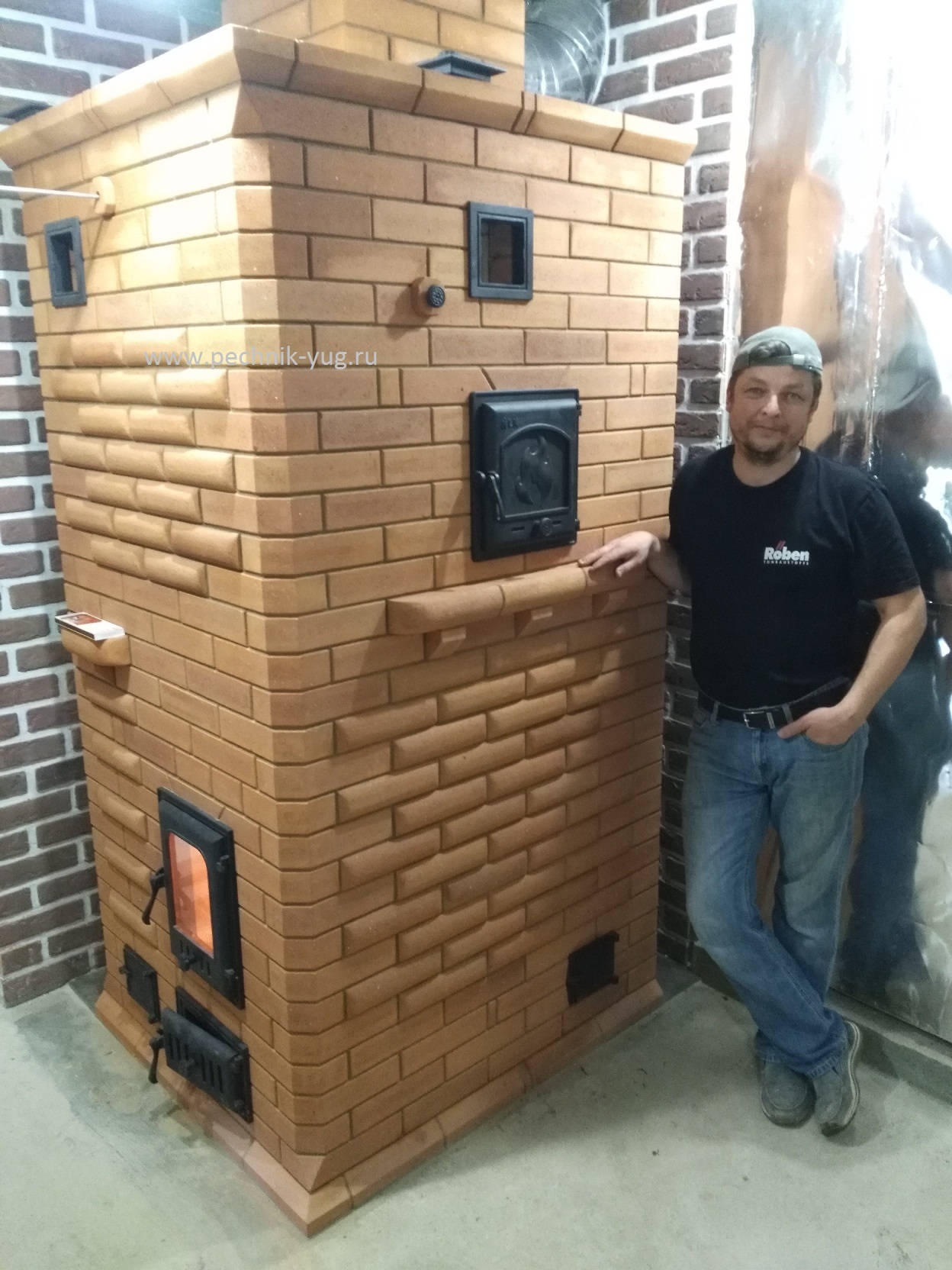

Готов построить! Недавно такую построил в Джанхоте! Фото прилагаю.... Если интересно звоните!

Tim_on
Сообщения: 576
Регион: Краснодар
Добавлено:
Вс 31 Декабрь 2017, 19:01
Миша, спасибо за добрые слова от Мастера!
