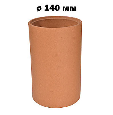

Какое сечение внутренний шамотной гильзы ?
const
Зарегистрирован: Вс 7 Январь 2018, 16:08
Сообщения: 25
СообщениеДобавлено: Вс 7 Январь 2018, 21:59 Ответить с цитатойВернуться к началу
365x365x210 вес 20 кг
d отверстия 285, 100-140 мм уйдет на базальтовую вату, можно вставлять керамическую трубу 140 мм

СообщениеДобавлено: Вс 7 Январь 2018, 22:02 Ответить с цитатойВернуться к началу
Терпимо

СообщениеДобавлено: Вс 7 Январь 2018, 22:18 Ответить с цитатойВернуться к началу
можно только Шидель отдельно не продают внутрянку только эти могут подойти https://vik-plus.ru/p169936405-keramicheskaya-truba-140.html

СообщениеДобавлено: Вс 7 Январь 2018, 22:24 Ответить с цитатойВернуться к началу
Расматриваю вопрос использования для дымохода керамзитобетонные блоки с керамическими трубами внутри, т.к. буду их использовать для газового котла.
Если не ошибаюсь- для газового котла кислотостойкая керамика, а для печи на дровах- термо.... И совмещать их нельзя!

СообщениеДобавлено: Вс 7 Январь 2018, 22:33 Ответить с цитатойВернуться к началу
По первой сылки они же и есть этой фирмы я для печи вел разговор для котла своя труба в одну все подключать не правильно это да
