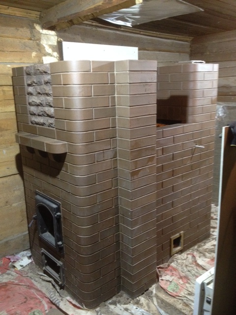

Сообщения: 3220
Добавлено:
Вт 20 Июнь 2017, 00:04
![Ответить с цитатой Ответить с цитатой](templates/fisubgrey/images/lang_english/icon_quote.gif) ![Вернуться к началу Вернуться к началу](templates/fisubgrey/images/icon_up.gif) |
В топке сделали двойные стенки шамота на ребро небольшой прогар в камеру. В самой камере напуски по 6 см опора для решетки идут с 6 ряда . Кладку армировали сеткой так как нет метал бондажа из уголков.

Я правильно понял, я ты пропустил пламя между перекрытием и варочным настилом в широком канале 6 см и на верх закладки. Выход внизу в трубу. Вверху прямой ход.
По проекту вроде хотел по другому.

Общие понимание что по факту получилось как на обращенке . Между плитами перекрытия топки типа ПодЪ и чугунным настилом буфер некий расстояния примерно 18-21 см по этому и поднято высоко( 15-16 ряд ) в отличие от печи рамунаса . Небольшая сложность возникла в перекрытие настила и дверки для пара ,по уму там должен быть единый общий настил который перекрывает всю площадь квадрата ниши чтобы не было подсоса щелей герметичность надо добиваться короче . Надо заказывать у токарей кузнецов или как мы колхозить по месту .Саму горелку расширили до 10 см так как при открывании дверки при закладки дров шел выброс немного дыма . После регулировки и небольшой протопки на открытой ЗЛХ дым протягивает и через колпак щитка думаю и камни нагреются

У тебя под сводом каменки, на пути движения газов, еще и перемычка, которая будет тормозить газы и направлять их вниз, минуя закладку ...

Полностью с вами согласен самое слабое и теплонапреженное место в печи пока там стоит плита из немецкого шамота 4 см будет работать думать над этим узлом

Плита и дверка снимают много тепла в дымовых газов идущих в каменку -камни трудновато будет прожечь от сажи и из-за этих теплопотерь и в топке не будет создаваться достаточно высокой температуры сжигания. Нужно создать условия в топке такие -чтобы в конце протопки дымовые газы выходили из топки с температурой не меньше 600гр. - для выжигания сажи на камнях. Ведь сразу же за перевалом падение температуры резкое градусов на 200 падение а внижней части каменной закладки и на 300гр падение. Сажа не выгорит.

Виктор это понятно все правильно говоришь так и есть , но для этого и сделали что бы подтвердить . Человеку объяснили с этой закрытой каменкой по серому результат непредсказуем 50 на 50. Будет работать хорошо нет у него есть запасной вариант по белому камни на настиле щиток как утилизатор мы там для этого еще задвижку воткнули промежуточную ( резервный вариант ) . Спасибо что следишь не проходишь мима твоя критика полезна всегда прислушиваюсь . Это точно не тот случай где жигули по цене мерседеса продают .

Еще раз картинки для понимания многие путают эти схемки взяты с другого ресурса .Разница небольшая по сути многие бояться что на пламенном прогреве пламя по косательной пролетает мимо весь нагрев в хайло ---это не так . Еще один момент загрузка по массе камней , типа на обращенке камней больше влазит значит и жара и пара больше . Хотя по факту каменная закладка примерно одинакова с учетом подъема решетки при одинаковом размере самой печи . Все понятно у вас вариант как тут картинка 2 . Тут причин много может быть надо подумать .

Подобная тема на форумбанях была там человек с пламенной на обращенку переделал прогрев лучше стал по его мнению . Такой размер банной печи 3.5 на 4 кирпича по проекту Саши Чернявского делал пару раз все отлично работает но только на обращенке. Но на меньшую площадь парной где то 2 на 1.5 метра с учетом что в парной три стенки выходят. Мне чем такой конструктив нравится такие банные печки отлично для семейных-дачных бань небольших подходят . При потолках обычно 2-2.10 см а то и иногда и меньше из того что выходы газосливы ( хайло) ниже выходят в колпаке, канал подъемный над ним можно увести в теле печи . И боровок не надо делать как фильтрующей типа БИК объединения делать над задвижками летнего и основной . Это большой плюс ну по нагреву . Единственное как на фото внизу такой размер печи по фасаду 3.5 кирпича стараюсь в последние время не делать из за шамотной футеровки на ребро 6.5 см топки и камеры , так как я зазор еще по кругу делаю 3-4 см для металического бондажа и конвекции . Не очень надежно дровами стенки выбивают и нагрузка камней закладки давит сверху всем весом кирпич трещит раньше времени . Стараюсь либо два на ребро или плашмя ставить теплоемкость тоже увеличиваеться из объема шамота .
