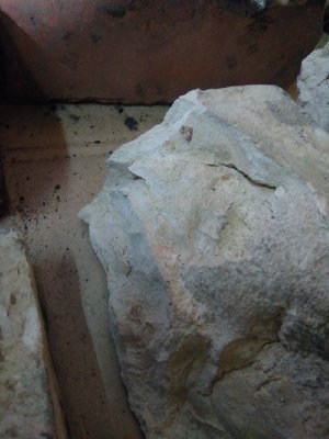

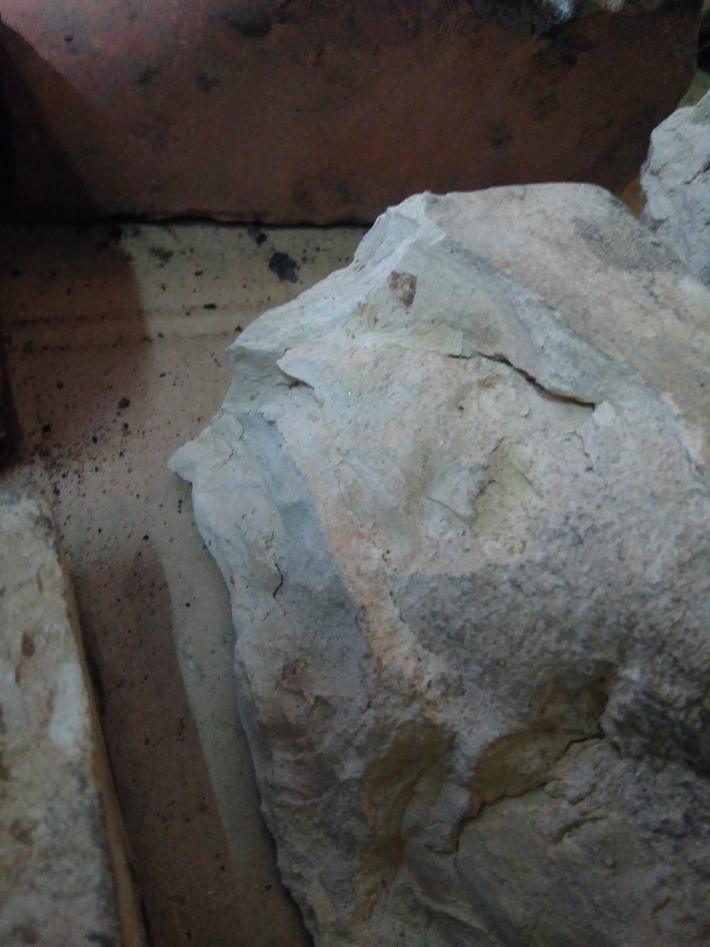

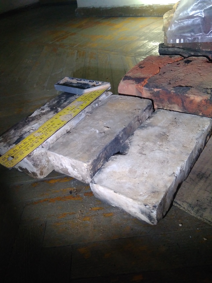

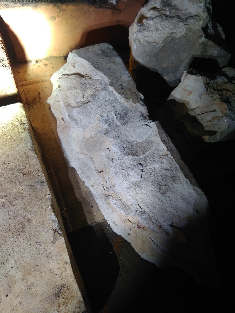

Кирпич из старой печи 1900г. Шамот?
Вынул из изразцовой голландки такие кирпичи.
Цвет белый, плотные.
Подскажите что это за кирпич. Не тот ли что звали "звонкий"?

размеры разные. Формованные.

Шамот.
СообщениеДобавлено: Пт 9 Февраль 2018, 08:49 Ответить с цитатойВернуться к началу
вроде огнеупорный назывался -гжельский
Любитель-печеклад
Сообщения: 6051
СообщениеДобавлено: Пт 9 Февраль 2018, 10:54 Ответить с цитатойВернуться к началу
Огнеупорные глины применялись в кирпичах и ранее, но для производства кирпичей требовалось больше дров (обжиг) и н.б. сообразить другую смесь, чем просто чистая глина... кирпич - это Вам не посуда, не унитазы с раковинами.
Да и не каждый кирпичечник знал как сложить обжиговую печь с рабочей Т=1100-1300 град.
По этим причинам широкого распространения не получили толстые - более 30 мм изделия - плитки для изразцовых печей.
Интересны старинные (150-180 лет) калориферные трубы фланцевые (есть тема) пластичного формования клинкер.

СообщениеДобавлено: Пт 9 Февраль 2018, 19:28 Ответить с цитатойВернуться к началу
Шамот.
не похож. фракций нету, может они в муку смолоты конечно.

Трубы тоже есть, 100-120d и 220-250d, сфоткаю - выложу.
Так это "плитки"?
Лещадки 3-4 см за изразцом стояли(не в румпе). Потолще 5см в каналах

СообщениеДобавлено: Пт 9 Февраль 2018, 20:29 Ответить с цитатойВернуться к началу
Это и не шамот в современном понимании, скорее - фаянс (раковины, унитазы, изоляторы высоковольтные).
О составе ШАмота современного - это к РЭДСТОНу.
Стоили весьма дорого и были доступны лишь для состоятельных заказчиков.
Глянуть бы фото демонтажа...
Встречались, в качестве футеровки.
Сообщения: 6821
СообщениеДобавлено: Пт 9 Февраль 2018, 20:45 Ответить с цитатойВернуться к началу
Шамот был давно. Как только появились первые плавильные печи. Но была другая технология изготовления. Не мололи обожённый огнеупор и потом шамот делали. А сразу формовали огнеупорную глину с отощителями и обжигали при 700гр. Дальнейший обжиг был в плавильных печах.

Спасибо Виктор.

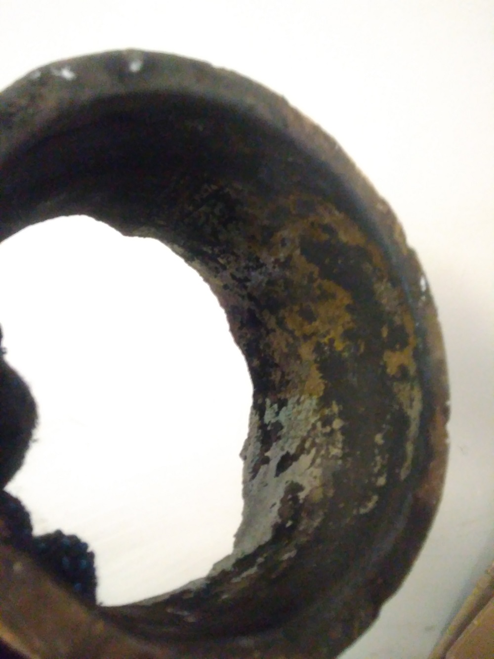

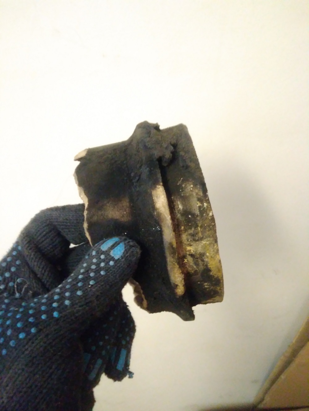

Труба. Все засажены, прорвало.
