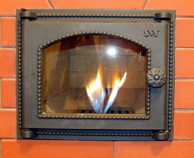

gordey_03 писал(а):
перегрева горелки?
У меня топка для дров с возможностью перевода на газ и обратно.А колосник должен быть заглушен- горелка не будет гореть.
Виктор почему решили что горелка не будет гореть?

СообщениеДобавлено: Сб 10 Февраль 2018, 21:00 Ответить с цитатойВернуться к началу
latif888 писал(а):
gordey_03 писал(а):
перегрева горелки?
Да горит она как доктор прописал. Уже 2 года горит исправно и но проблем.

СообщениеДобавлено: Сб 10 Февраль 2018, 21:12 Ответить с цитатойВернуться к началу
Я лично пытаюсь понять как нагреть камни более 200 гр. Ибо у меня как домашний вариант железяка на газе. Обул ее в кирпич. Пустил конвекцию. Парилка до 60-70 греется мягко, комфортно. Но камни 150, местами 180,200. Думал выхолаживается колосником. По этому задал вопрос Селивану (ибо он имел опыт). Вообще это чисто городской мой вариант бани, чтоб семье помыться. Вел и по делам... Через 5-6 часов можно попариться без притэезий на лучший пар. Зато удобно и чисто. Автоматика свое дело делает.

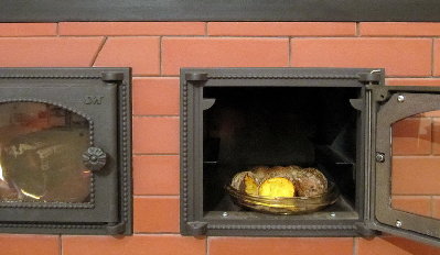

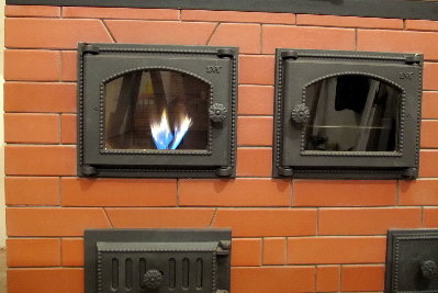

СообщениеДобавлено: Сб 10 Февраль 2018, 21:24 Ответить с цитатойВернуться к началу
Да, я в кусе. В данном случае одна горелка - самодельная, никакой шайбы, пламя отрегулировано с помощью поддув. дверки. При необходимости вынимается горелка и топится (стандартно) дровами. Будет горелка мощнее - прогреет гораздо больше чем 200кг.
