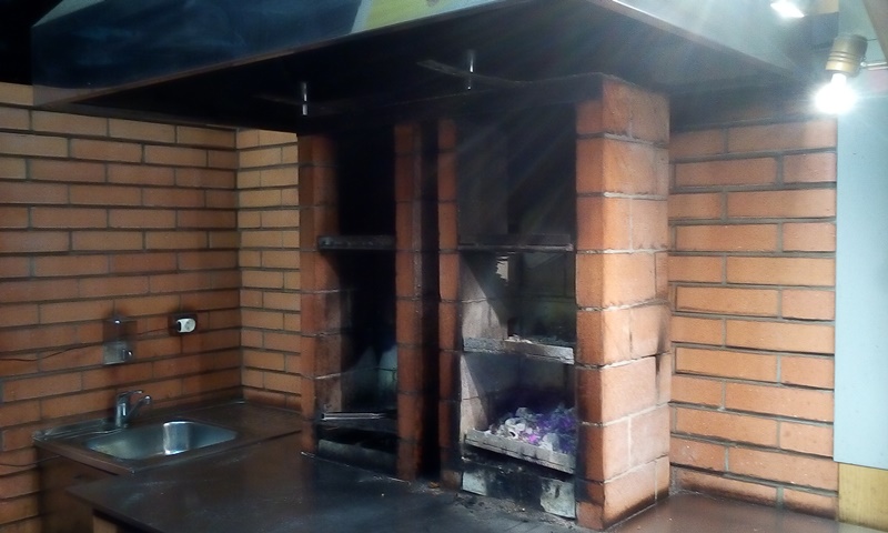

Валентин Стрибук писал(а):
По сути вопроса:
Существует промышленная печь "хоспер" для ресторанчиков. Утром засыпается 10кг древесного угля и этого хватает на 8 часов (модификация печи для 50 посадочных мест). Дымовые газы, выходящие из печи, настолько низкотемпературны и неопасны, что для их удаления используется только полуметровый обрубок трубы с искрогасителем, и всё. Далее "дымок" поступает в обычный для ресторанов сборник жирного воздуха и соответствующую ресторанную вытяжку. Т.е. вытяжка нужна только для очистки воздушных загрязнений от мяса и других продуктов, которые кладут на решётку хоспера. Это как на кухне в квартире - вытяжка для запахов при готовке. А там предусмотрены съёмные фильтры, жироуловитель....
Таким образом, в оснащённое специальной вытяжкой с фильтрами и жироуловителем помещение для выпечки добавка маленькой русской печи на древесном угле, который медленно тлеет за заслонкой в течение рабочего дня, вполне реально и равно по "дыму" разрешенному "хосперу". Но это и понятно: 10кг древесного угля за 8 часов - продуктов сгорания немного.
Валентин -а тебе известно сколько стоят "прибамбасы" для утилизации дыма и сбора жира . Сам Хоспер 500тыс р и Гидрофильтр столько же. Мне сколько раз обращались мелкие рестораторы -цену называешь на всё оборудование с печкой -всё -полетели "как Фанера над Парижем"
Валентин Стрибук
СообщениеДобавлено: Вт 6 Март 2018, 14:21 Ответить с цитатойВернуться к началу
Если кафе уже оборудовано выпечкой, то всё это фильтрожироулавливательное вытяжное уже есть. Уже затрачено до полумиллиона.
Добавка русской печи - это меньше ста тысяч.
Поэтому предлагаю всячески поддерживать маленькое горнило русской печи на древесном угле для всяческих "забегаловок".
..На фото :
Вот к примеру для шаурм на углях добавка из пару десятков кирпичей. Раньше была электро, но вытяжка и к электрошаурме дорогущая с жироулавливателем.
Итого добавка меньше 10 тысяч рублей и вот вам шаурма на углях.
