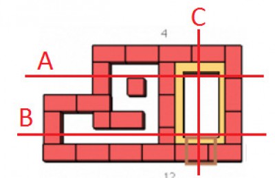

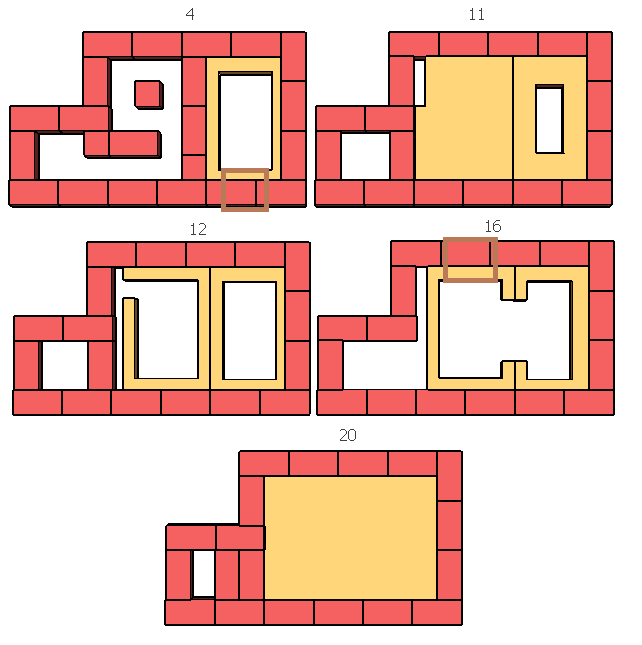

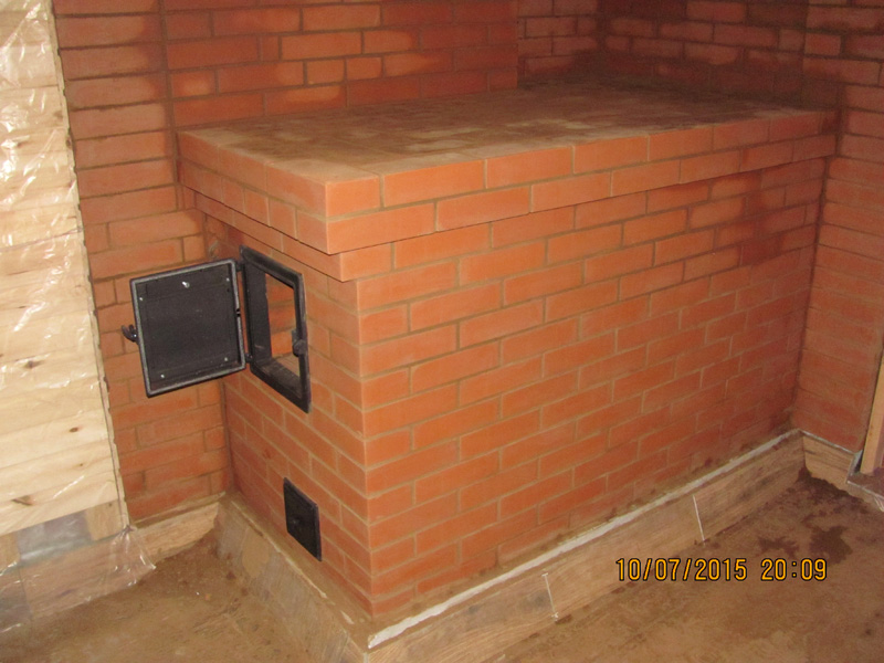

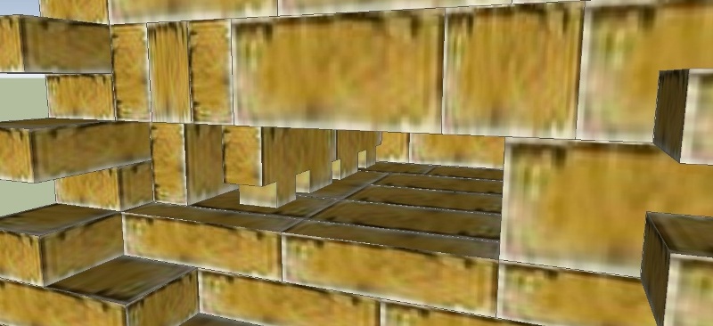

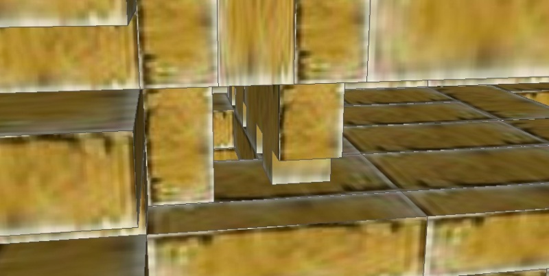

Преамбула: В последнее время появился некоторый интерес к "Теплушкам" Подгородникова. Но так как в "сети" очень много противоречивой информации от восторженных придыханий до разочарованных соплей, решил проверить некоторые моменты. "Теплушка" на сей момент мне не нужна, поэтому был принят "сценарий" сборки первоначально некоего упрощенного варианта "Теплушки" с последующим "допиливанием" её до банной. Что и было сделано, из бросового материала(что бы не жалко было развалить при провале), в старой кирпичной бытовке.
Некоторые участки(уже банной) для понятия "как это устроено" на картинке.
Результаты в общем то обычны для пламенных печей. Из преимуществ данной компоновки, на мой взгляд, это устранение нагрузки закладки на футеровку топливника и малая высота печи(23 ряда).

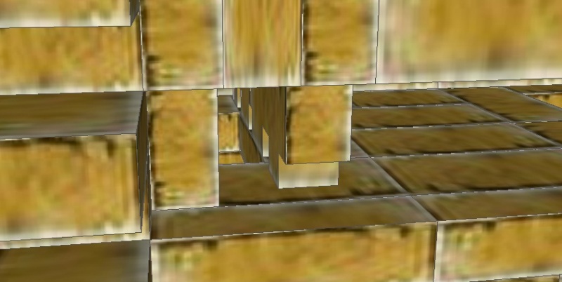

СообщениеДобавлено: Чт 30 Июнь 2016, 17:57 Ответить с цитатойВернуться к началу
Smile для "полноты очучений" н.б. опорные решётки нарисовать Confused
А без них - не читается Very Happy

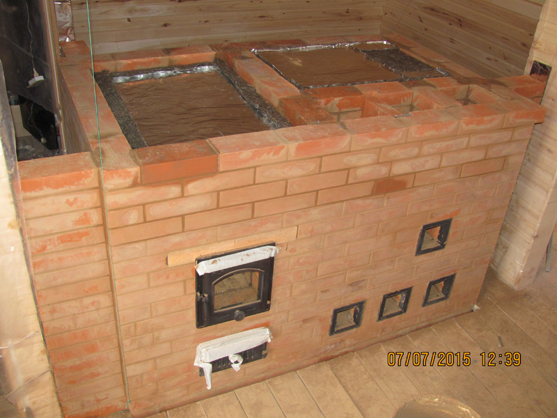

Не художник, уж извините.Confused
А что есть "опорные решётки"?

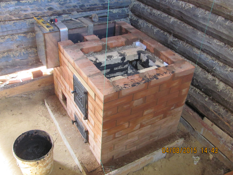

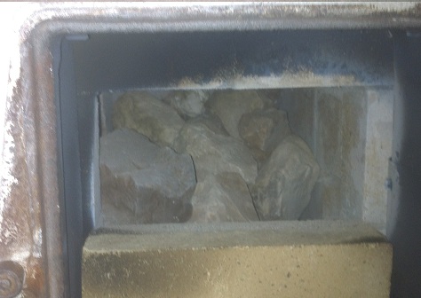

Пару фото.

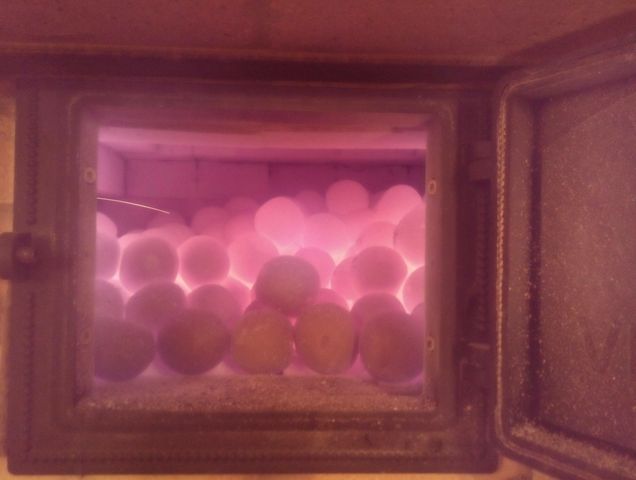

Каменка после сжигания ~12 кг дров.

СообщениеДобавлено: Чт 30 Июнь 2016, 22:46 Ответить с цитатойВернуться к началу
vladgri писал(а):
...Некоторые участки(уже банной) для понятия "как это устроено" на картинке...
Владимир Григорьевич, Вы не могли бы ещё и разрезики показать?

Я думаю, вполне правильная мысль. Сам уже года два думаю сделать банную печь с переносом нагрузки каменной закладки с футеровки топливника на внутренние (опорные) стенки печи. Но так как на заказчиках не экспериментируют, жду подходящего момента. Думаю, что эта мысль уже известна "в узких кругах".
Да нет там ничего особенного, по сравнению с "Теплушкой". Убран свод с засыпкой, освободившееся место разделено на три части(можно две). Футеровка топливника поднята до перекрыши и в ней сформирован перевал. Футеровка каменки и топливника не связаны и в принципе ремонт футеровки можно производить раздельно, с некоторым гемором через топочную дверку и дверку каменки. Или разобрав часть перекрыши над ремонтируемым участком.
Полость для прямого хода можно не делать, пустив газы напрямую из каменки в трубу. Мне она понадобилась для наблюдения за нагревом камней, что бы путь газа по каменке не менялся. Иначе нагреваются разные участки закладки и вносится путаница в показания.
ЗЫ. По наблюдениям, моё мнение. Протопка с прямым ходом обязательна, причем занимает она около половины времени общей протопки. При контроле температуры в трубе, выключение прямого хода целесообразно при достижении температуры не менее 250-300гр. Это же применимо и к "Теплушке".

Год эксплуатации показал правомочность применения данной конструкции для небольших бань.
Почему год (спросите вы), ведь конструкции уже два года?
И я отвечу. Smile
Потому, что ровно год мне потребовался для приведения внутреннего содержания старой кирпичной бытовки в некоторое подобие банного помещения. И уже ровно год это банное помещение нещадно эксплуатируется. Smile
Немного цифирь. Общий размер помещения 6х3.5х2.5м, парной 3х2х2.5м. Закладка камня(тх и нонейм в перемешку) около 200кг. Расход дров порядка 30..34кг. Вода греется отдельно. Время от розжига до принятия процедур от 7 часов. Был опыт захода через сутки, в связи с непредвиденной ситуацией. Smile При тех же температурно-влажностных показаниях, было не столь комфортно. Несколько жёстче, по непонятной причине.

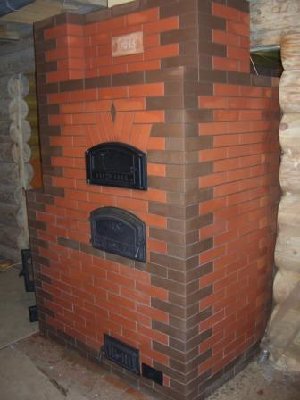

Каменка сбоку - "квасика" Very Happy
Типичная - обжиговая доработанная Cool
топка из предбанника...

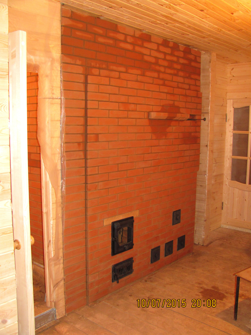

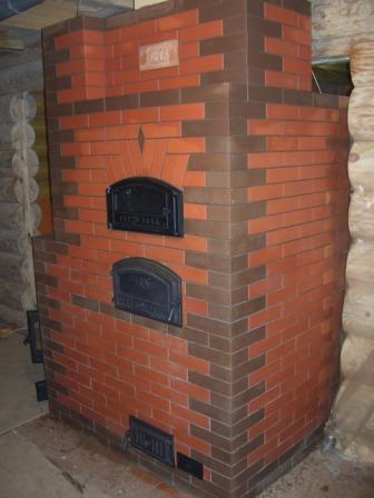

Сторона банной печи в шесть кирпичей...это для небольшой бани ? А для совсем манюсенькой какой агрегат подойдёт ? Чтобы только протиснуться в парилку ? Laughing Я реализовывал похожую идею, было дело однажды, только там ещё больше было похоже на теплушку - там лежанка была... Cool
У меня не было идеи реализовать банную печь похожую на "Теплушку", была необходимость использовать тестовый образец в домашнем хозяйстве.
ЗЫ. Печь 4.5х3.5 кирпичей. Коренная труба опциональна. Smile

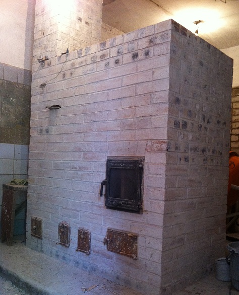

Анатолич
Сообщения: 393
Регион: Рязань
СообщениеДобавлено: Ср 20 Июнь 2018, 00:12 Ответить с цитатойВернуться к началу
Ясно. Я уж, было, подумал, что что-то упускаю... Smile
Вот так у меня решено...
Степень нагрева каменной закладки.
