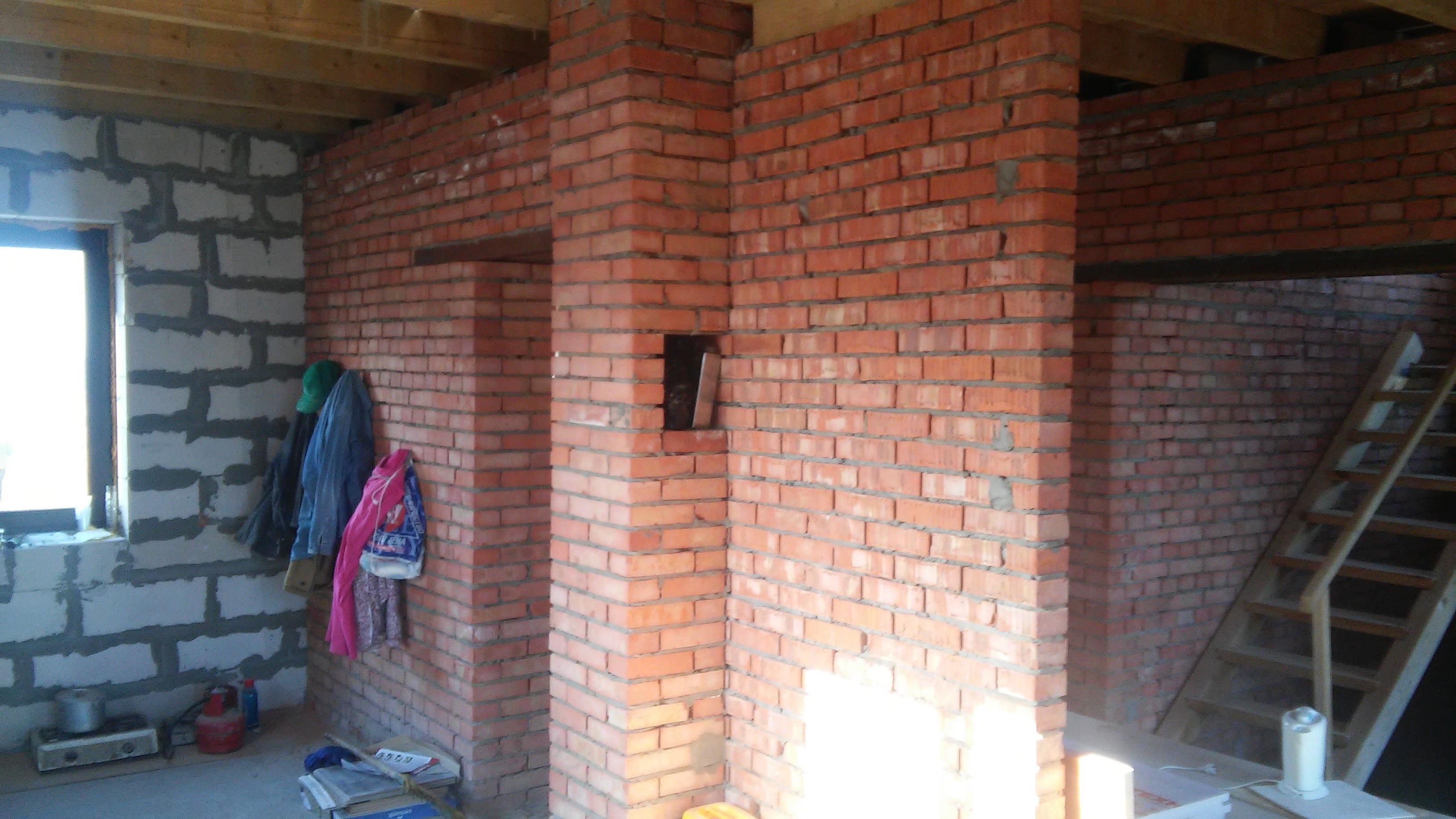

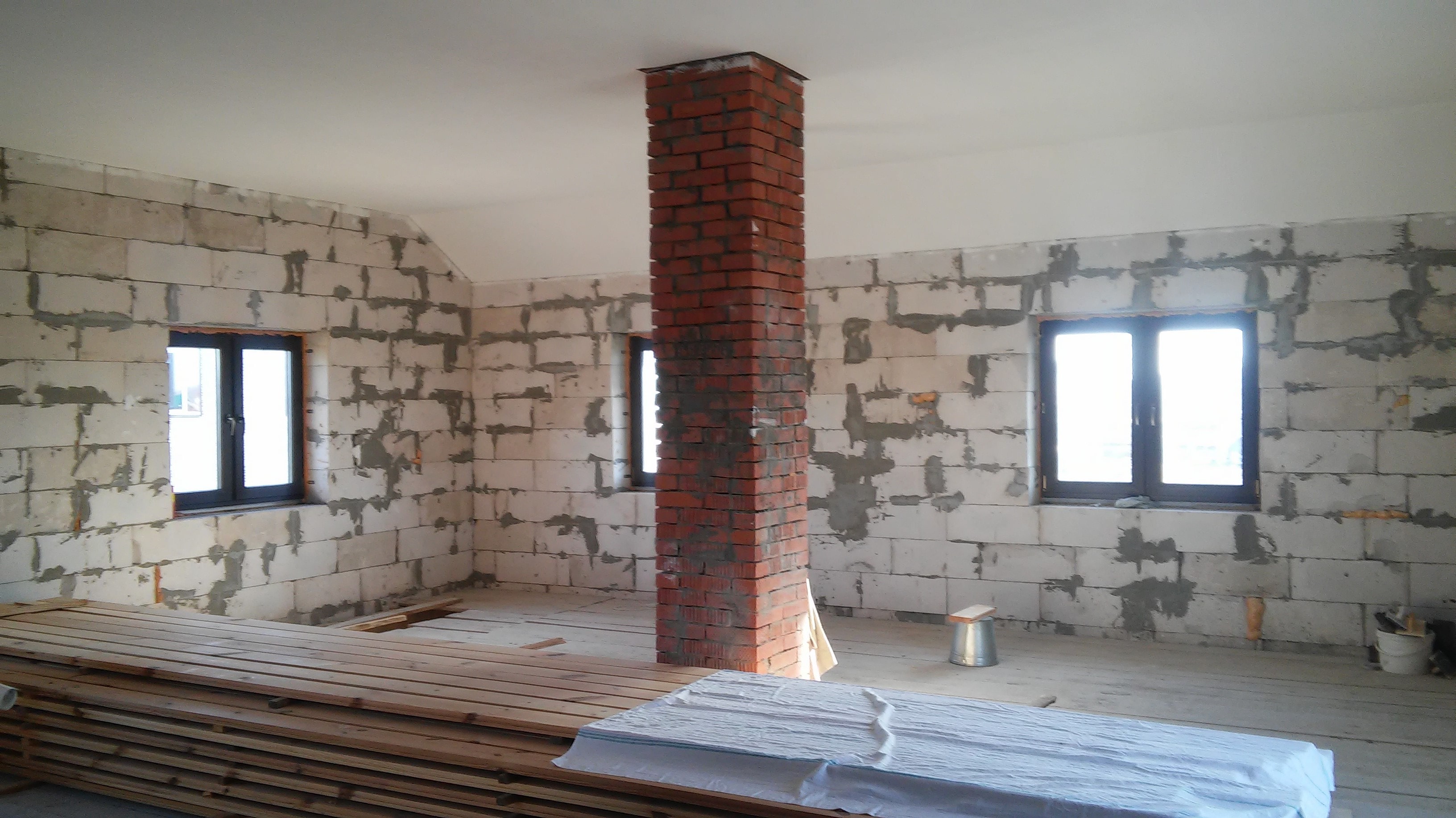

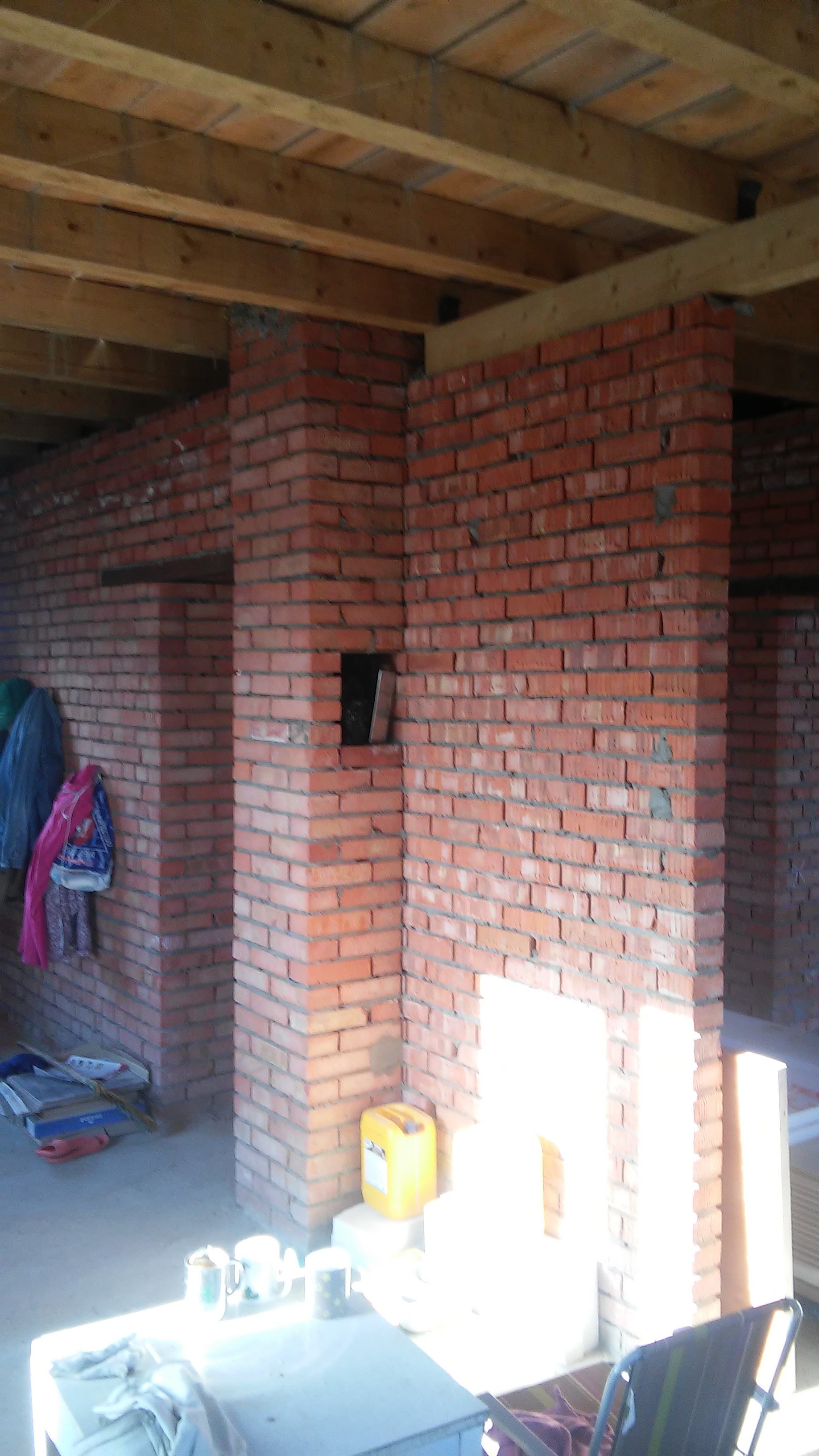

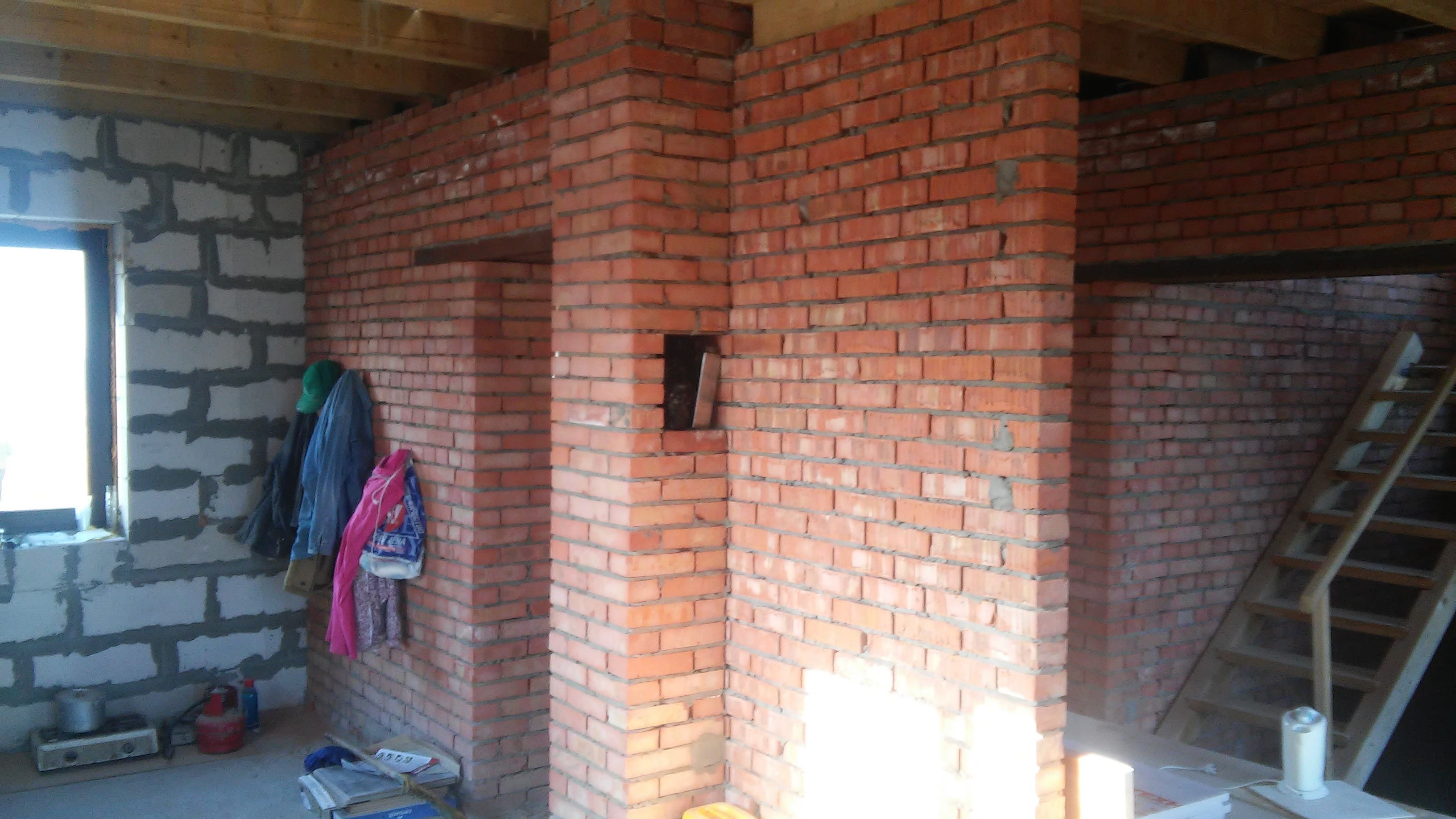

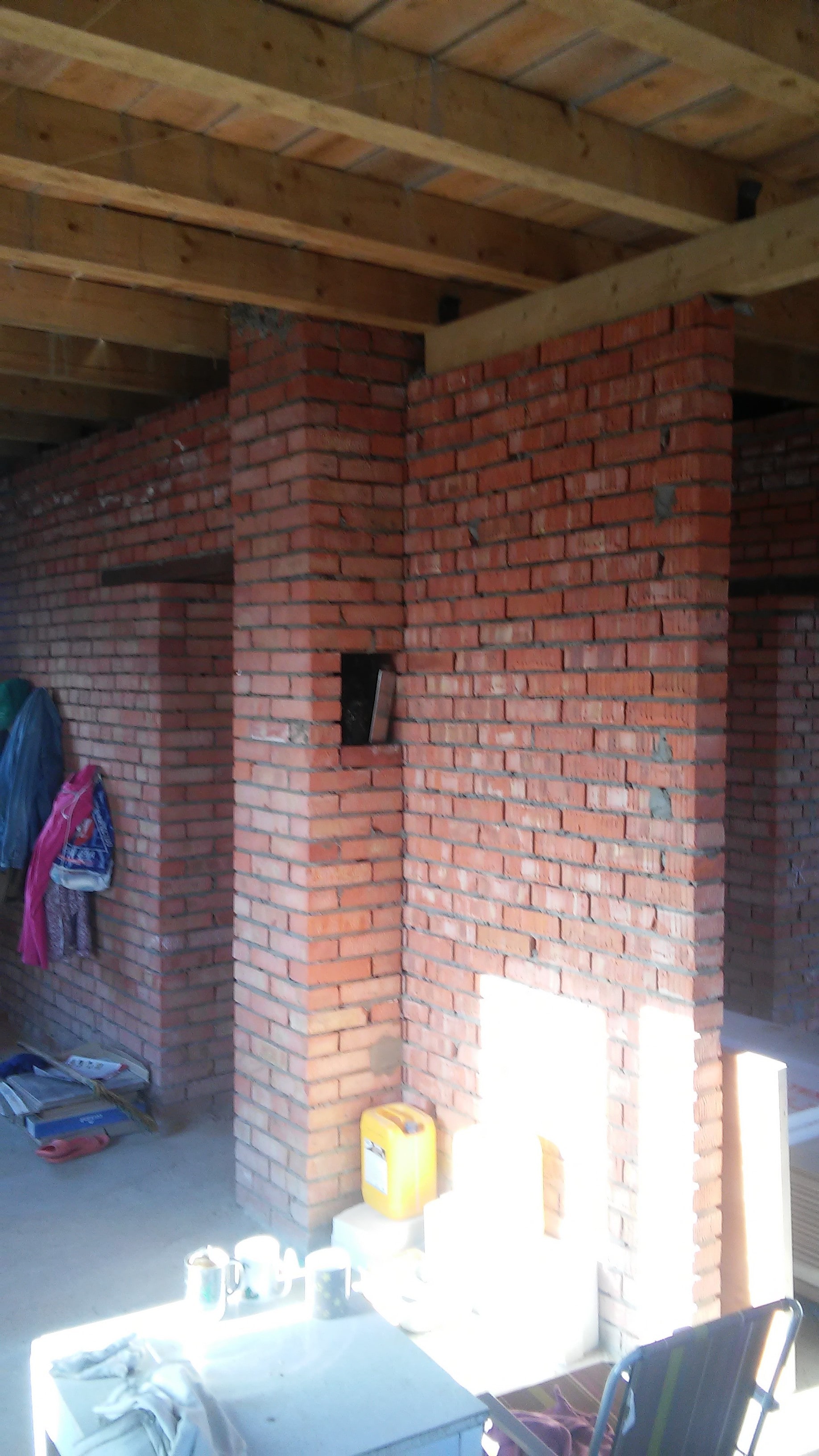

Здравствуйте, ищу опытного печника для строительства камино печи в частном доме. Дом находится в городе Калуга , Шопино. Планируется камино -печь для дома из газоселиката. Проекта нет. Единственное пожелание по внешнему виду - декорирование печи, возможно, плиткой или израсцами. Печь будет использоваться как вспомагательное отопление, расположена по центру первого этажа, на бетонном перекрытии под печь сделан отдельный фундамент. Высота потолка около 3 м. Перекрытия деревянные (пока только лаги лежат). Построена труба - но требует существенной доделки (строили узбеки). Для уточнения подробностей - прошу взглянуть на фотографии.
Обязательно ищу профи, так как сам совсем не разбираюсь в тематике и ищу того кто сам предложит оптимальный вариант и исправит уже сделанные огрехи.
Готов дополнительно сообщить любую информацию. На время строительства возможно проживание в доме, есть электричество. Работы могут быть начаты уже сейчас, но спеца готов и подождать.
труба

перекрытия деревянные
 Размер файла:  682.88 КБ
 Просмотров:  734 раз(а)
печь планировалась в первого этажа , обжая площадь около 60м2
 Размер файла:  641.93 КБ
 Просмотров:  741 раз(а)

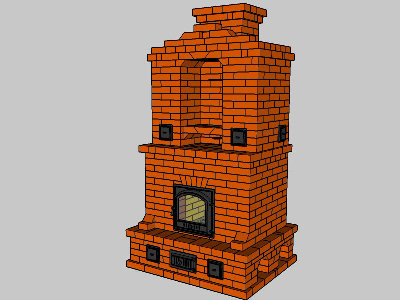

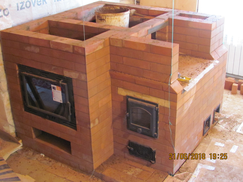

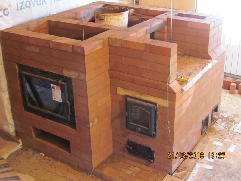

Вот сейчас в процессе кладки каминопечи...На мой взгляд, оптимальный вариант для дачного дома : русская печь "Теплушка" ( конечно с изменённым нутром), и каминная вставка...
 Размер файла:  180.95 КБ
 Просмотров:  687 раз(а)
СообщениеДобавлено: Пт 22 Июнь 2018, 12:13 Ответить с цитатойВернуться к началу
Громоздкий вариант. Тем более что заказчик пишет о печи вспомогательной для отопления.

1. что с трубой не так? вроде ровненькая, и на 2 этаже тоже. (Дуга напротив окна-из-за света от окна) лишь бы внутри гладенькая было, ну чтоб сопли не торчали. Похоже трубу с стеной перевязали. Не смертельно. Главное грамотно подключить печь с помощью куска нержавейки. Конечно дырка низковата. Но можно вырезать повыше а эту заложить. Похоже что у трубы отсутствует распушка.
2. отделывать плиткой или изразцами которые потом лепятся как плитка лучше таки подождав, и потопив готовую печь. Где надо расшириться или просесть-расширится и просядет. А значит это другой вид кладки, под отделку. Более дешевый и более быстрый. Отделку же сделает потом отделочник.
Альтернатива-чистовая кладка из ровненького кирпича подрасшивку, будет трохи дороже но зато потом ничего не надо делать. лаком тока покрыть.

Да, чуть перезаложился, коробку с вставкой на чекушку можно бы и ужать...А в остальном вполне обнадёживающе получается.

DmitryAks писал(а):
Построена труба - но требует существенной доделки (строили узбеки)..
Вообще-то, шестерик для типичной каминопечи великоват, если в нём не гильза диаметром эдак 200мм. А гильзы наверняка нет, и наверняка внутри поверхность не лучше, чем снаружи, что, вообще-то, недопустимо. Для обычной каминопечи кирпичная труба лучше в пятерик и не на цементном растворе, а до кровли на глиняном, но поскольку печь будет топиться не часто, лучше кирпич с металлической гильзой или сэндвич.

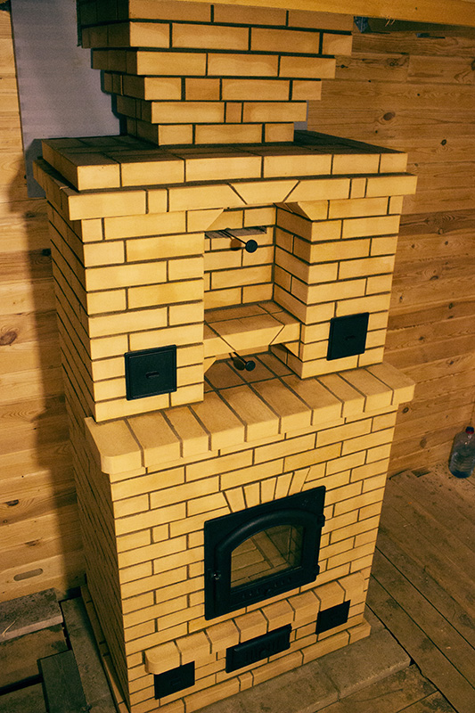

Ещё вопрос, а что есть "каминопечь"? В моём понимании печь, отопительная или отопительно-варочная, плюс к ней пристроенный открытый камин или каминная топка, это "печь-камин", а конструкция с одним топливником, но с функциями теплоёмкой печи (в первую очередь отопление) и камина (созерцание пламени через большую дверь и наличие прямого хода), это "каминопечь". А сейчас многие считают каминопечью всё, что со стеклянной дверью, особенно если оно симметрично.
Но как для дачи Ваш вариант тоже вполне пригоден. И приготовить и у огня по сидеть.

Необходимо добавить, что и на лежанке кости свои погреть... Smile

ЗАДВИЖКУ они ставили в трубу или нет ..СОЕДИНЕНИЕ С ТРУБОЙ ОТВЕТСТВЕННЫЙ МОМЕНТ...
