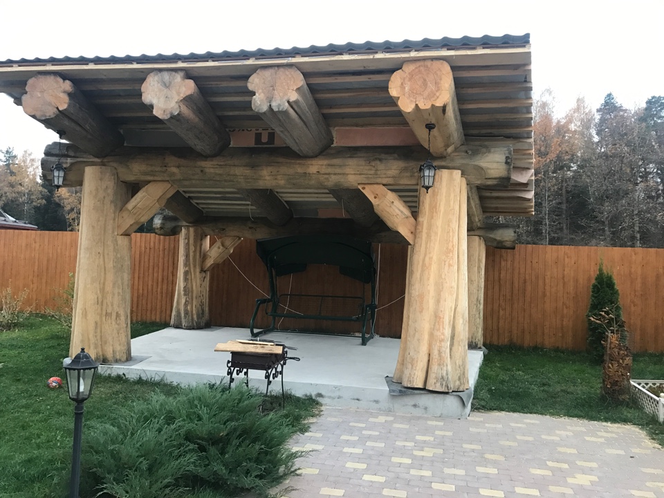

Всех приветствую!
Нахожусь в неспешных поисках мастера для выполнения качественного оригинального очага для беседки (в соответствии со стилем) (в будущем остеклённой).
Основание-плита. Крыша-металлочерепица с утеплением.
Задача:
1.Эстетическое наслаждение
2. Обогрев
3. Возможность приготовления 5-7 шампуров.
Рассматриваю 2 варианта развития : закрытую топку( есть чугунная польская топка с боковой дверью, в этом случае обходимся без шампуров) и открытую топку.
Задняя стенка глухая под облицовку камнем. Посреди этой стены-очаг. Расстояние между брёвнами по задней стене 470
Крыша односкатная. Высота помещения до балок по задней стенке-220 см. По переду 280.
Объект МО г. Щелково.
Форум изучил достаточно основательно.
Абы кого не возьму. "Залетных" прошу не тратить своё время.
Жду МАСТЕРА

Вот что имеем[/img]

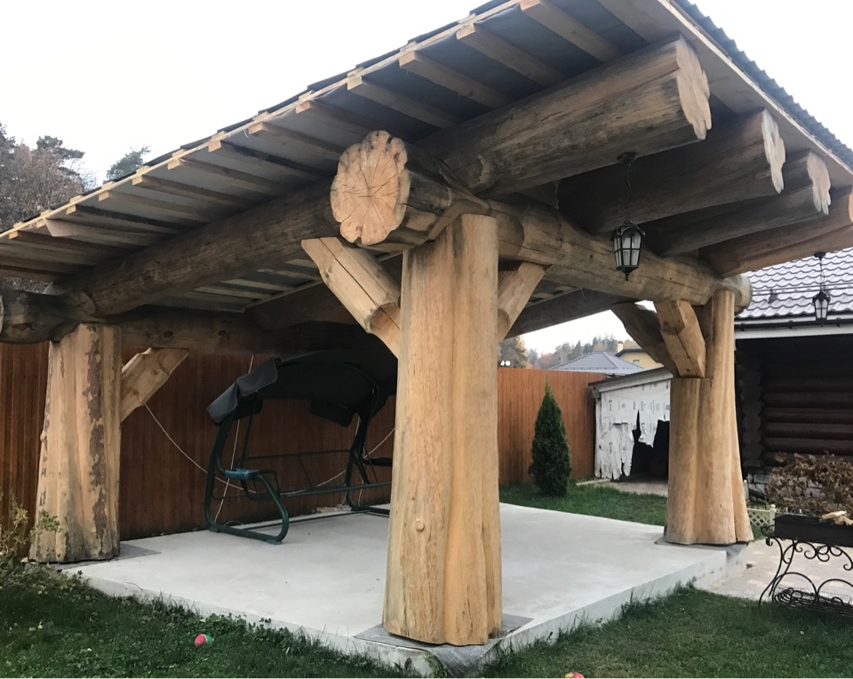

На сегодня
 Размер файла:  244.98 КБ
 Просмотров:  677 раз(а)

СообщениеДобавлено: Пн 22 Октябрь 2018, 12:00 Ответить с цитатойВернуться к началу
застраховано? а то ветерок подует и ага Confused
Любитель-печеклад
Алексей Решенин
Сообщения: 646
Регион: Moscow
СообщениеДобавлено: Пн 22 Октябрь 2018, 13:56 Ответить с цитатойВернуться к началу
Судя по Архитектуре и нестандартному исполнению- где четко прослеживается разрыв шаблонных технологий-заказчик хочет получить и достойное печное произведение- которое -в свою очередь -было бы украшением этого внутреннего пространства ! Но меня удивляет недостаточная высота у задней стены - что неминуемо не позволит создать гармонию форм изделия по высоте-ну а расстояния между ребрами балок по центру помещения в 47 см- не позволит пропустить кирпичную трубу между ними в соответствии с пожарными нормами ! Озвученные требования справедливы - но на данном этапе их можно трактовать как =Поди туда- не знаю куда принеси то- не знаю что !!!
Александр Минеев
Сообщения: 559
СообщениеДобавлено: Пн 22 Октябрь 2018, 14:10 Ответить с цитатойВернуться к началу
Да высота маловата, но эту проблему можно решить, подняв всю беседку на кирпичные тумбы, которые облицевать материалом очага.

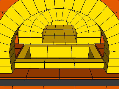

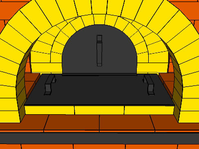

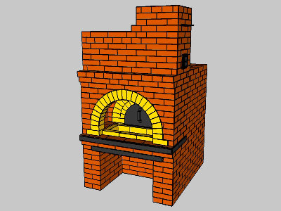

А русскую печь не рассматриваете? Для 5-7 шампуров мангал может быть в шестке, а в горниле приготовление угля и вся прочая кулинария.

СообщениеДобавлено: Чт 25 Октябрь 2018, 08:25 Ответить с цитатойВернуться к началу
Добрый день!
Шашлык не основное.
Нет, спасибо. Не вписывается в концепцию и нет под неё места.

Александр Володин
Сообщения: 791
СообщениеДобавлено: Чт 25 Октябрь 2018, 09:00 Ответить с цитатойВернуться к началу
Добрый день!
Шашлык не основное.
В данной концепции видится камин в стиле средневекового замка
Понятно. Чисто у огня посидеть и м.б. что-нибудь изжарить. Чугунная топка точно не нужна, это прибор для отопления помещений, а у вас всё равно нет стен и логично будет добавить: "у ОТКРЫТОГО огня".
На фоне таких толстых брёвен и камни в камин просятся покрупнее.
