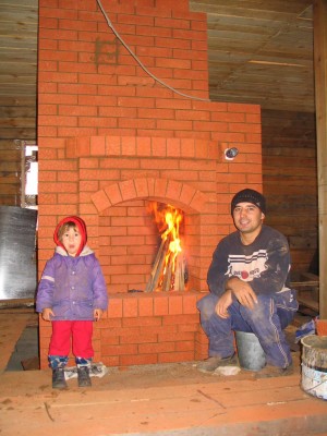

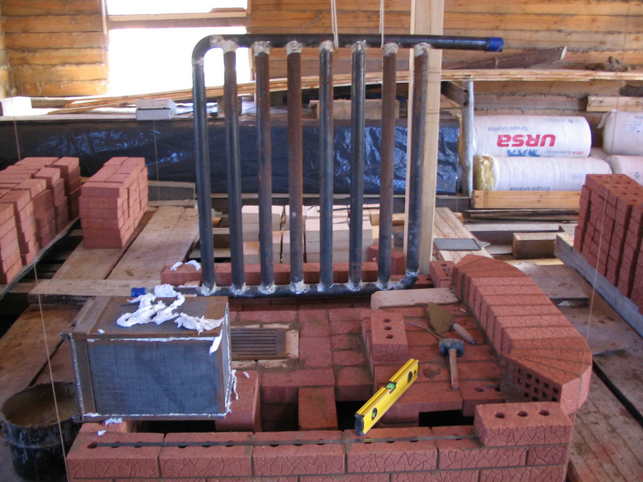

Всем привет!
По просьбе общественности, делюсь своими впечатлениями Smile
Печь с котлом есть, эксплуатируется вторую зиму.
1. Топка печи в холодное время года никаких проблем не вызывает. Дымления печи и камина нет. В теплое время года, особенно после длительного простоя растапливается плохо, скапливается холодный воздух температурой ниже наружной с вытекающими проблемами. Нужно греть печь с открытой летней задвижкой. Но это при совсем нерегулярной топке в начале осени.
Печь хорошо работает, когда она сильно не остывает. Ну это более-менее правило для всех массивных кирпичных печей.
2. Есть проблема с выпадением конденсата в трубе Sad. Большая часть трубы идет по теплому помещению и только 2 метра вне его.
Температура выходящих газов из второго колпака явно ниже нормы (от 80 градусов, измерял термопарой). Хочу в постоянном режиме измерять температуру на выходе из трубы и тогда попробовать оптимизировать работу так, чтобы всегда было около 100 градусов. В частности, работой с частично открытой задвижки летнего хода (или просверленным дырках в ней).
Такое впечатление, что что-то в печи спроектировано не совсем корректно.
3. Сама печь нагревается отлично (при регулярной топке 1-2 раза в сутки), оба колпака. Особенно одна из стенок (единственная свободная, ровная) от пола до верха второго колпака.
4. К камину претензий нет, работает, не дымит.
5. Тяга очень хорошая, может быть даже слишком. Печь начинает шуметь при зазоре вьюжки от 1.5-2 см вне зависимости от положения заслонки летнего хода. Думается, что как раз слишком большая тяга - большой объем свежего воздуха приводит к недостаточно высокой температуре отходящих газов.

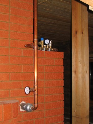

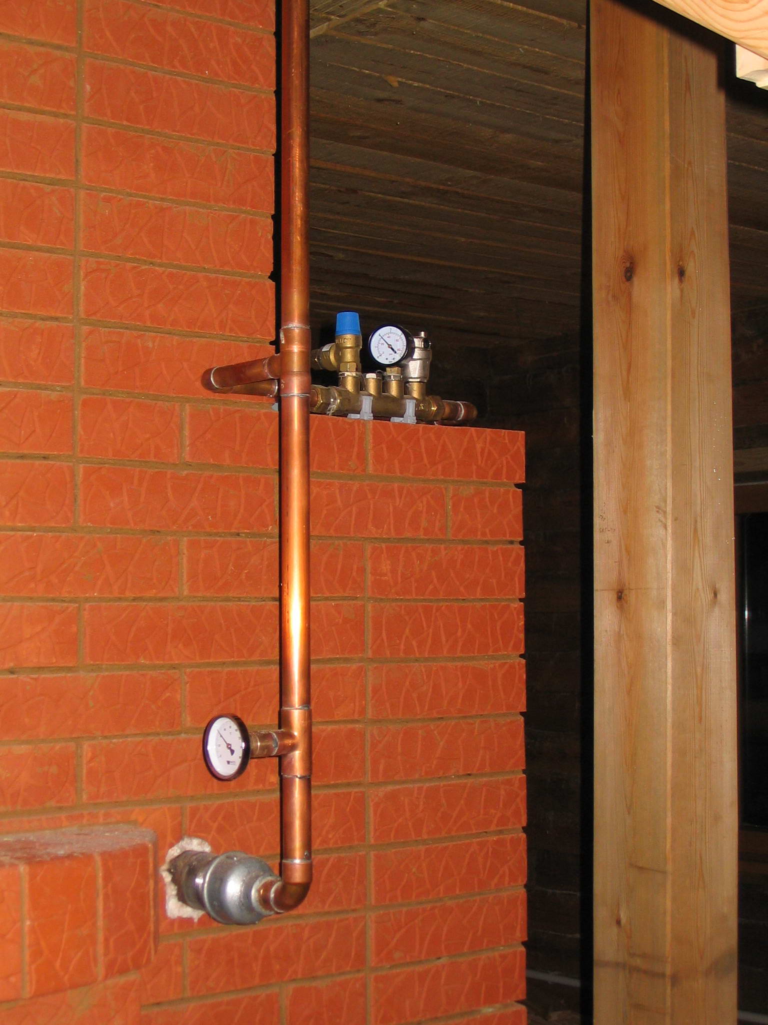

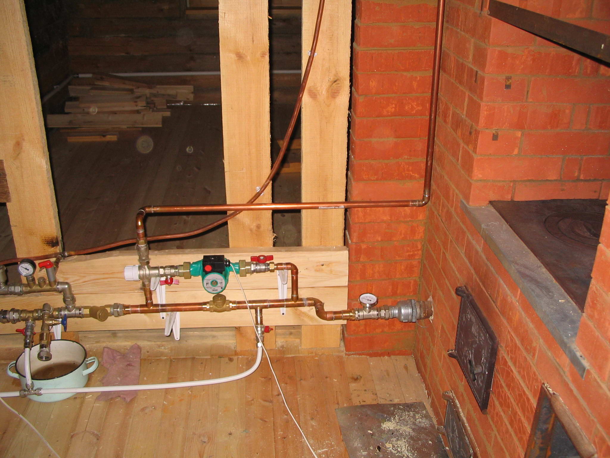

6. Разводка воды: от котла на 2 этаж (примерно + 3 метра от патрубка), потом по кругу вдоль стены совсем чуть-чуть выше радиаторов второго этажа (под подоконниками). Отводы к радиаторам 1 и 2 этажа все от этой раздающей горизонтальной трубы. Обратка идет в том же направлении и собирает воду с радиаторов и замыкая круг приходит к входному патрубку котла. Нижняя магистраль идет с небольшим уклоном к котлу, совсем с небольшим Smile. В такой системе суммарное сопротивление току воды в первом приближении равно для всех радиаторов вне зависимости от из расположения. Вся разводка металлопластиком (магистраль 32 мм, отводы к радиаторам 26 мм).
Радиаторы алюминиевые, 7-10 секций, всего 4 шт. На радиаторах стоят ручные регулировочные вентили (без всякого автоматического регулирования). Отвод/подвод к котлу (включая место где насос, терморегулятор и т.п.) сделан медью 28/22 мм.
7. Рабочее давление 2 атм. Расширительный бак мембранный на 24 литра, стоит внизу около входного патрубка, до насоса. Общий объем системы порядка 100 литров. Точнее не считал.
8. На обратке стоит смеситель (терморегулятор), подмешивающий в обратку горячую воду с выхода котла для того, чтобы температура в котле была всегда высокая. Реально 40-60 градусов. Иначе на котле будет конденсат с вытекающими последствиями.
9. Когда печь теплая и вода в котле тоже, система быстро нагреваются и радиаторы начинают давать тепло. Штатная температура воды в системе около 60 градусов. Держит температуру не очень долго, и это, в первом приближении, не зависит от термоизоляции дома. Вода в контуре отдает свое тепло через радиаторы (которые будучи алюминиевыми достаточно эффективные). Подогрев от печи после окончания топки недостаточен для того, чтобы нагревать много воды до температуры 50-60 градусов. Поэтому поток воды в системе циркуляции относительно быстро слабеет (вода начинает циркулировать в основном по малому кругу, поддерживая температуру обратки)... Если выкрутить терморегулятор на минимум, то вода будет циркулировать заметно дольше, но печь сильнее охладится и дольше будет разогреваться при следующей топке. Потом придется снова крутить терморегулятор. С автоматикой я тут не заморачивался, ибо стоит она не по детски дорого Smile.
То есть печь после того, как уже протопится, является достачно низкотемпературным нагревателем. В идеале к печи нужен еще теплоаккумулятор на пару кубов воды Smile. Вот тогда действительно будет класс. Так, чтобы вода в нем автоматически при топке нагревалась. Мне, к сожалению, пока сделать такой бак не очень светит. Подпол маленький, очень близко скальное основание - копать просто не куда...
10. В целом, температура в доме очень хорошо держится Smile. Вполне комфортно. Однако, при этом стоит учесть особенность - почти все пространство дома имеет хорошее сообщение друг с другом... Второй свет между этажами, от которого площадь второго этажа отделена лишь перилами, тут же лестница. На 1 этаже немного выделена кухня и спальная.
11. Штатно система работает с насосом. При отключении электроэнергии переходит на естественную циркуляцию без манипуляций. Для этого стоит лепестковый обратный клапан, пропускающий воду в прямом направлении если насос не работает. Естественно, мимо терморегулятора. При естественной циркуляции вода на выходе греется до 80-90, обратка ощутимо холодная (вода успевает значительно охладиться в радиаторах). За работу в режиме ЕЦ пришлось поставить толстые трубы... А это очень сказалось на бюджете.
В общем, суммируя: системой в целом доволен.
Если был бы газ, то я бы без колебаний использовал газ Smile.
Нужно добавлять еще электричество для аварийного подогрева, когда уезжаем на 2-3 дня или более. Вот только пока в сомнениях что греть - печь, как советует Кузнецов, или прямо воду установив дополнительно простенький электрокотел (теновый или электродный).
Цена системы, конечно, получается очень недетская Smile. Даже с тем небольшим количеством радиаторов и простенькой разводкой, как у меня. Просто с печью не сравнить (печь с котлом сильно дороже + вся разводка)...
Несколько сумбурно и в беспорядке, но экспромт Smile.
Будут еще вопросы - пишите Smile
P.S. Дом еще не до конца утеплен (1 этаж, фундамент) и живем мы там две недели Smile. До этого топили, занимались отделкой, но реально не жили, по утрам босиком по полу не ходили, так что по реальным морозам пока ничего не скажу (сейчас было до -15).

Вот еще фото
Автор :)

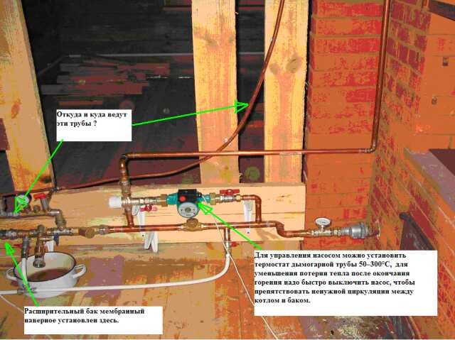

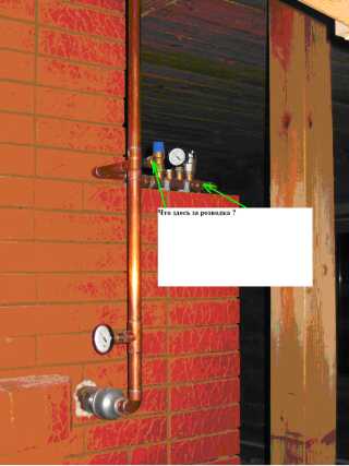

Уважаемый Батурин Иван хочу получить некоторые уточнения. Вопросы в приложениях.
1. Откуда и куда ведут эти трубы: к мембранному баку на 24 литра (максимум 0.5 метра до него).
2. Расширительный бак стоит на верхней трубе (см. п.1.) Нижняя труба - обратка.
3. Про управление насосом не очень понял...
Потерей тепла не происходит, насос продолжает циркулировать воду по радиаторам с постепенным уменьшением температуры теплоносителя. Циркуляция между котлом и баком: не понял, что имеется в виду. Бак расширительный он вне циркуляции - это просто отросток для компенсации избыточного давления.
4. "Развилки". Левая - сброс с предохранительного клапана - на улицу тонкой медной трубой (около 10 мм). Правая это для циркуляции теплоносителя по малому кругу обратно на вход котла (к термостату) - для поддержания на входе котла температуры не ниже 50 градусов.

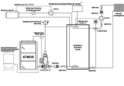

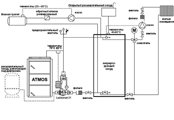

Это актуально в случае использования теплоаккамуляторов. Т.е. когда котел преркратит гореть то через него прекращают гнать воду, и циркуляция идет через теплоаккамулятор.
Прилагаю стандарную схему. Все производители и рекомендуют в таких схемах отрубать данный насос (или аналогичный в такой схеме) при прекращении горения. Это необходимо, что бы не происходило потерь тепла через котел "в обратку". - Регуляторы поддувала естественно открывают доступ воздуха с падением температуры в котле. А теплообменник он и есть теплообменник, тепло идет от более теплого к более холодному.
Хочу себе так же зацепить.
схема с использованием ладомата21. Вот его и выключают при прекращении горения. Насос в кругу отопления при этом "смешивает" воду из теплоаккамулятора.
Да, это понятно. У меня теплоаккумулятора нет (может быт пока нет).
Печь не совсем котел - она продолжает отдавать тепло после окончания топки и только постепенно остывает.
Плюс печь у меня сама активно греет помещение, т.к. находится в центре дома.

СообщениеДобавлено: Вт 24 Июнь 2008, 15:11 Ответить с цитатойВернуться к началу
Согласен, вероятно надо по дымогарному датчику включать насос, а по температуре в подаче выключать (т.е. по условию дымогарный и подача "холодные"). Тогда все красиво будет, быстрый прогрев в контуре печи при старте, и продолжение отбора накопленного тепла после прекращения топки, ведь печь сама по себе теплоаккамулятор, чем и хороша.
Батурин Иван
Зарегистрирован: Ср 27 Сентябрь 2006, 21:36
Сообщения: 17
Регион: Екатеринбург
СообщениеДобавлено: Вт 24 Июнь 2008, 15:16 Ответить с цитатойВернуться к началу
Да, надо подумать на этим Very Happy

Радиаторы Вы поставили алюминиевые, но алюминий и медь нежелательно ставить вместе. Почему не чугун?
Достаточно ли прогреваются радиаторы на первом этаже? Прогреваются полностью или частично (верхняя часть горячее чем нижняя)?
Что за смеситель? Нужен ли он в системе с ЕЦ без насоса.
И еще пару вопросиков.
Каким припоем паяли медь (твердый, мягкий)?
Что за муфты - переходники стоят с регистра на медную трубу?
Заранее благодарен за ответы.
