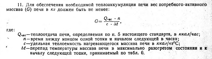

вспомним ГОСТ 2127-47
расчет активного массива печи (кг)
 Размер файла:  176.87 КБ
 Просмотров:  592 раз(а)

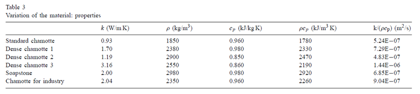

в теме "Прогрев-нагрев" давал таблицу характеристик материалов, используемых при строительстве печей в ЕС
k - теплопроводность (способность материальных тел проводить энергию (теплоту) от более нагретых частей тела к менее нагретым частям тела)
p - объемная масса материала
с - удельная теплоемкость
р*с - объемная теплоемкость (С’)
 Размер файла:  53.42 КБ
 Просмотров:  707 раз(а)

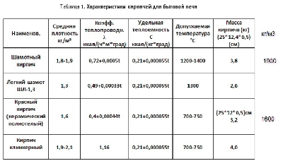

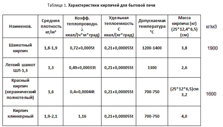

СообщениеДобавлено: Пт 11 Январь 2019, 18:44 Ответить с цитатойВернуться к началу

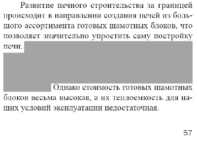

Автор десятка изобретений к.т.н. В.Шевяков в одной из своих статей дал характеристику кирпича, используемого в отечественном печестроение
 Размер файла:  189.22 КБ
 Просмотров:  568 раз(а)
Сообщения: 10144

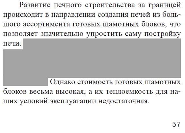

СообщениеДобавлено: Пт 11 Январь 2019, 19:47 Ответить с цитатойВернуться к началу
В своей крайней работе В.Шевяков дает такое заключение.
хотелось бы обсудить, что в данном понимание "наши условия эксплуатации" (?) в чем отличие и почему
при том, что европейский стандартный шамот имеет удельную теплоемкость не меньше отечественного, а специальный даже больше
 Размер файла:  122.07 КБ

Что за бред от Господина Шевякова? Сам же цифирьки указал и сам из опровергает. Конечно же теплоёмкость шамотных изделий немецкого производства меньше будет если брать толщину стенок печи из их шамота 60 мм ,а из нашего шамота 115 мм. Это наверное и имел ввиду господин Шевяков. Но это полный абсурд.
Сообщения: 10144
СообщениеДобавлено: Сб 12 Январь 2019, 09:46 Ответить с цитатойВернуться к началу
Во первых, я хочу понять, что значит - "наши условия эксплуатации" и чем они отличаются от европейских или скандинавских (?)
Во вторых, КТН не указал, какую теплоемкость материала он имеет ввиду, так если удельная теплоемкость, то она совпадает с европейской, а если объемную - то в европейских тяжелых шамотах она гораздо больше. Про мольную теплоемкость говорить не будем ...
Здесь хочу еще пояснить.
Используя тяжелые шамотные камни мы имеем гораздо большую объемную теплоекость, т.е. тот же формат кирпича запасет энергии на 30% больше, чем стандартный шамот боровчевский.
