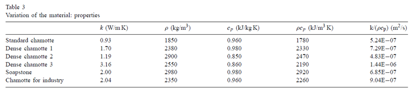

Может дело не в качествах однотипных материалов, а в теплоинертности? Теплоёмкость теплоёмкостью, но может быть автор статьи имел ввиду код "нашими" условиями необходимость более продолжительной отдачи тепла. Ну это моё неавторитетное мнение.
СообщениеДобавлено: Вт 5 Февраль 2019, 10:43 Ответить с цитатойВернуться к началу
см. http://forum.stovemaster.ru/viewtopic.php?p=173399#173399
Время теплоотдачи печи между топками напрямую зависит от активной массы материала, следовательно, чем меньше время между топками - меньше масса печи.
Если печь из керамического кирпича имеет массу 1000 кг (примерно), то печь из шамота будет достаточно сделать в 700 кг, если толщина стенки 12 см из кирпича, то из стандартного шамотного камня достаточно 9 см. В связи с тем, что масса на единицу объема у шамотного камня на 30% больше.

Конечно,линейность зависимости временного интервала между топками и активной теплоёмкой массы очевидна.Но одинаковое количество разного материала по разному накапливает и излучает энергию.Например :100 кг.шамота нагреются быстрее 100 кг.керамики, и отберут большее количество тепла,но и остынут быстрее,вернее быстрее уравновесят температуру на противоположных поверхностях(к примеру распушку из шамота мне кажется нужно будет делать не 380мм., а больше ). Вот тут и возникает мысль о теплоинертности,как замедлителе процесса. Так-то в экстремуме действительно можно сравнить с металлом, он даст шамоту фору на порядок,но в этом случае об аккумулировании не может быть и речи, и поэтому металл "не подходит для наших условий эксплуатации"
Я просто пытаюсь угадать,что имел ввиду автор статьи. Very Happy
СообщениеДобавлено: Чт 7 Февраль 2019, 10:18 Ответить с цитатойВернуться к началу
:но и остынут быстрее (1),вернее быстрее уравновесят температуру (2) на противоположных поверхностях
первый посыл правильный, а вот во втором не надо путать понятия
1 - удельная теплоемкость
2 - температуропроводность
Температуропроводность (коэффициент температуропроводности) k/pcp — физическая величина, характеризующая скорость изменения (выравнивания) температуры вещества в неравновесных тепловых процессах.
см. таблицу http://forum.stovemaster.ru/download.php?id=41893
