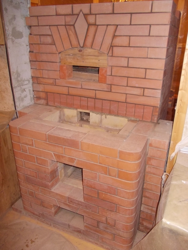

День добрый .Нужно мнение профи на печь.Проект взял с этого сайта http://air-hot.ru/index.php/pechiikaminy/otopitelnovarochnyepechi.Проект переработанной РТИК5..Есть ли ухудшающие факторы данной переделки ..Печь нужна с лежанкой и именно сзади.Опыта не много и проект с сайта с описанием очень манит).Заранее спасибо

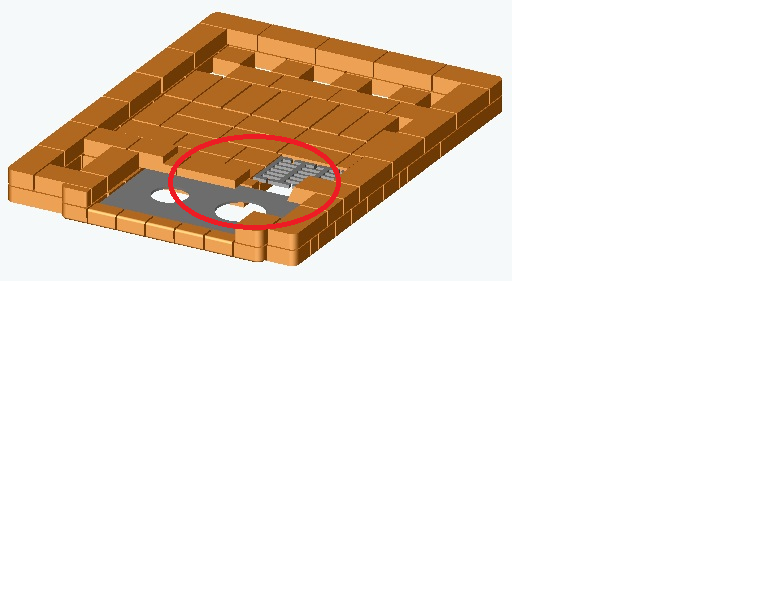

И сразу вопрос по данному узлу. Читал на форуме, что тут лучше класть шамот -между плитой и колосником под дверцей,что там очень большая тепловая нагрузка,но не соображу ,как связать шамот и красный кирпич и достаточно ли будет одного ряда..как на (фотона форуме нашёл)

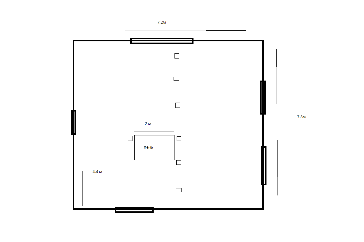

Дом сруб, высота 2.6 .Ширина 7.2 на 7.8..В доме стяжка. Фундамент под печь 1,9 на 1,9 остался от старой печи..балки потолка со временем провисли от опилок (почти 8 метров без опоры это слишком)поэтому посередине поставил опоры

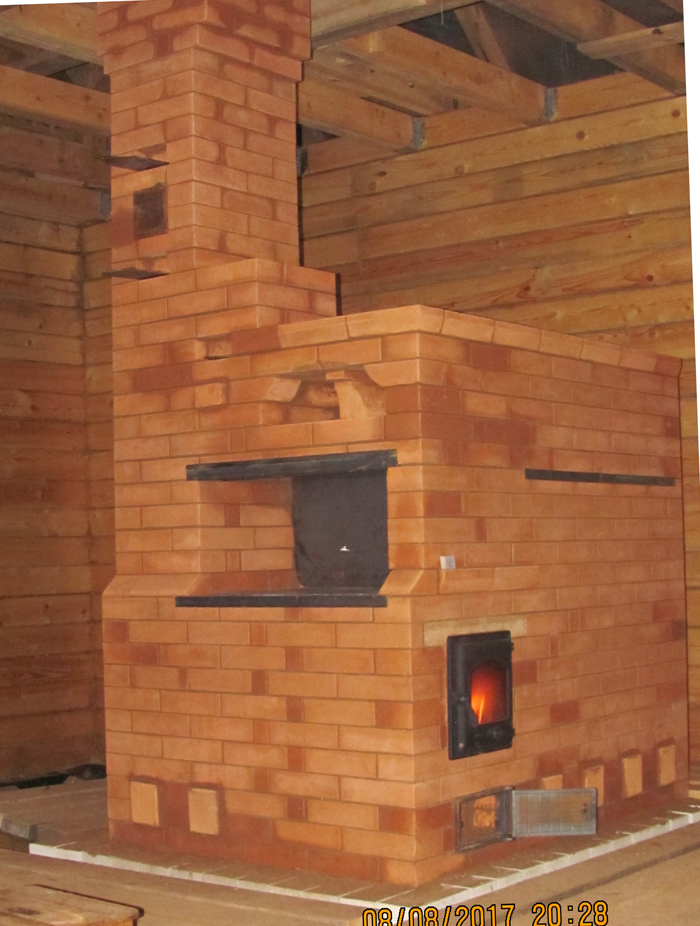

Вот есть компактная теплушка...без номеров.

Эта дверка встанет в устье так же, не пропадёт. Всё остальное наверно тоже подойдёт. Эта теплушка тоже компактная, и сохраняет все функции : лежанка, горнило, плита...А крутить и зеркалить можно по- разному.
И порядовка, и в скетче есть. Описание ? Обычная теплушка, только скомпонована чуть по- другому. Я уже давно их кладу... сам придумал, сам и кладу... Весельчак

лучше просто Теплушку с нижним прогревом, плита, как отдельный подтопок рядом . Узел можно через балку разгрузить перейти с шамота на красный кирпич -проблема доконца не решается через колосник в грниле сажа не вся выгорает .

можно сделать просто печь с лежанкой, причем низкой, но не РП. Можно и Хлебную камеру сделать раз куплена дверка. чего именно за РП зацепился? Sad

... проблема до конца не решается через колосник в грниле сажа не вся выгорает .
КР в поду горнила РП (Теплушки, Экономки...) предназначена для чистого сгорания дровяного топлива при прогреве свода горнила в "хлебном" режиме.
На время вытопа ВП в зимнем режиме, КР откидывается на штоке с рукояткой.

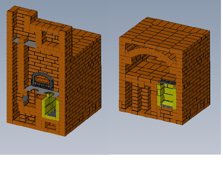

Если места мало Ртик с футеровкой тоже место требует я бы над подобным проектом типа печь Ракета если вам плита необходима+ лежанка+ХК

В заданных габаритах фундамента, РП встаёт 7,5х7,5 кирпичей.
С учётом напуска, и за вычетом перетрубья, лежанка "выходит" ок. 8х6 кирпичей, примерно 200х150 см.
В "зимнем" режиме мощность не превысит 8 кВт. (однократная протопка), это без учёта калориферного эффекта при открытии Дпр в перетрубье.

Спасибо что не обошли вниманием.По проблемам РТИКа прошёлся вчера и ссылки что дали в ЛС прояснили многое,за что спасибо...Темы "прокурил" все,теперь даже картинка какая-то в голове стала прорисовываться что да как)))...
Да, строить буду сам. Теплушка в начале подкупила красотой и характеристиками.Дом в стадии строительства и пока это будет больше как дача(приезд раз .. два в неделю). Потом почитав форум ,посмотрев работы РП...конечно красиво,но проекта подробного нет,покупать пока тоже особо не за что..стройка съедает всё,да и сын в этом году выпускник..
Хотелось бы лежанку(сам я 190см) и возможность готовить как в РП. Всё это вроде сочиталось в РТИК5,да ещё и плита...теперь почитав ,вникнув понял ,что это больше косяк))При этом труба желательна,хотя и не принципиально слева(есть от старой печи выход) и загрузка дров либо спереди,либо слева-справа проход и там не получится..А дверку жалко))) с трудом досталась
В принципе с большего понял как в теплушку шамотное ядро поставить и убрать плиту..дымосборник при этом остаётся ,а вот ЗЛХ я так понял убирается..только в принципе это почти РП получится+хоту РТИК на 2 кирпича удлиннить..
Вопрос только,столбики поставлю из красного кирпича..по кругу в нижней камере шамотом на ложок и прекрою шамотом в два ряда без привязки к стенам...вопрос ,можно при этом столбики из красного или шамот тоже надо?
Надо же, мой нереализованный проект где всплыл roll Но сейчас бы такое и не строил. ХК точно бы не выгорела...
