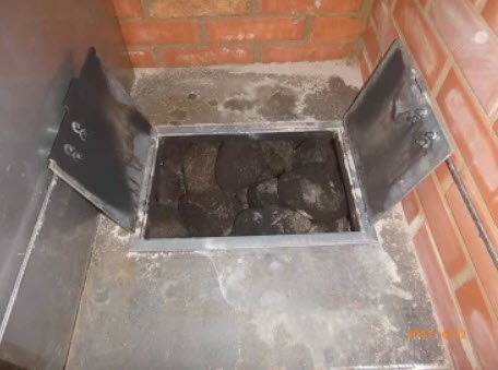

дядя Миша писал(а):
Бак у всех. Он добавляет влаги в парной.
в комплекте с "холодной" каменкой получаем "литовский хамам" с температурой у пола 25*С

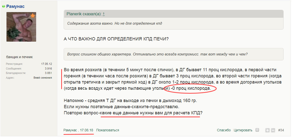

на мои предложения провести испытание своей печи и предоставить общественности хоть какие то цифры, кроме предположений, он так и не ответил.
Проводить испытания не в чести для Рамунаса. Его присваивание вековых наработок российских печников переходят все границы. Мало того, что он полностью слизал проект печи с банной А.Рязанкина, так он боится доказать инструментально, что все его доработки, кстати так же украденные идеи, внесли положительный результат в модернизацию печи. Хотя всех по кругу обзывает трусами, что они не построили ему дополнительно еще печей для сравнения. Доказательства эффективности конструкции лежат на авторе, но безграмотность не позволит это сделать, а нанимать лаборанта может оказаться провалом всей теории. Посмотрите, что пишет грамотей, по содержанию О2 в дымовых газах его печи (см. вложение). Такое только в литовских сказках прочитать можно.

Сравним "данные" от "изобретателя" с показаниями ГА в пламенной печи на момент активного горения, т.е. когда избыток воздуха минимален (!) и содержание О2 в ДГ = 6-7%. При розжиге и догорание углей избыток всегда растет и %О2 никак не может иметь нулевое значение )).
*в расчете на данный момент печь работает с КПД около 90%
