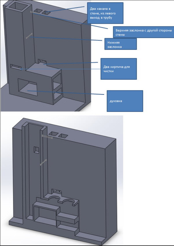

Духовка в обычной варочно-обогревательной печи, где из топочной камеры нагретый воздух проходит над духовкой, а затем по двум направлением - наверх прямо в дымоход, или вниз, огибая духовку под ней и затем в стену (на рисунке не показано). Дверца в духовку со стороны кухни. духовка глубиной в районе метра, т.е. до соседней комнаты, по-моему, остается пол-кирпича. Наблюдал большинство конструкций, где дверца выходит в соседнюю комнату, за счет чего там происходит ускоренный нагрев. Подскажите, можно ли пробить стену в духовку в соседнюю комнату и поставить там вторую дверцу, т.о. сделав духовку сквозной?

по рисунку не скажешь что глубина духовки 1м. чесговоря я таких и не видел. разве что самопал какой то. . сфоткал бы лучше что там за монстр такой.

Да, Вы правы, на рисунке неправильно показана длина духовки, она проходит сквозь печь и сантиметров на 30 углубяется в стену. С другой стороны стены отпадает штукатурка и обнажается кирпич, по сути обогревая комнату как раз квадратом площадью с поперечное сечение духовки.

та стена вообще то называется Щит и там проходит какая то конвективка из каналов и прочих пустот. Чтоб духовка торчала и с той стороны она должна быть такой длины чтоб заделалась в наружный дверной проем наружного кирпича той поверхности. Если будет в пустой полости где курсируют Дымовые газы то дым будет фигачить в духовку и в комнату. Где давление ниже в ту сторону и попрет

Правильно, вот на рисунке эти два канала в щите и указаны. На их уровне стена греется весьма слабо. Да, и верхняя заслонка не показана, она находится с другой стороны стены. А сама духовка не может иметь никаких выходов в эти каналы, между ее концом и противоположной стороной стены сантиметров 15-20. Буду на даче, померяю точно.

ну дык вырви духовки нафиг и навари , удлини ее до той наружной поверхности приделав там дверку. Пробей там дырку и вставь духовку на место. плиту снимешь для удобства там работать

Отвалилась наконец штукатурка в комнате, обнажив духовку с фланцем и заложенную пятью кирпичами. Таким образом духовка изначально сквозная, планирую убрать кирпичи и добавить дверцу со стороны комнаты. А что измениться, если принудительно обогревать комнату через духовку, поставив вентилятор. Подозреваю, что лучше вытягивающую вентиляцию поставить, со стороны комнаты.
СообщениеДобавлено: Пт 25 Октябрь 2019, 19:54 Ответить с цитатойВернуться к началу
вентилятор конечно ускорит прогрев бо ускорится циркуляция через духовку. Тока куда его вставить? в духовке он перегреется и сгорит
