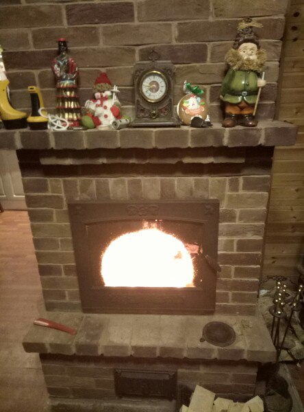

Добавлено:
Сб 16 Март 2019, 08:33
Кирпич ручник Донские зори у меня от ста градусов стал цвет выгорать с красного в серый превратился напротив дверки на своей печи он ведь покрашен с завода пигментом .

Kolek2012
Сообщения: 445
Регион: Нижний Новгород
Добавлено:
Сб 16 Март 2019, 16:12
Алексей, интересная информация. На данный момент пока ни чего плохого про Донские Зори не слышал, и сам лично с плохим не сталкивался. Разреши задать несколько уточняющих вопросов:
1. Понятно, что кирпич подкрашен пигментом, а из глины какого цвета сделан именно твой кирпич (какой цвет кирпича в разрезе)?
2. Как быстро проявился этот эффект «выгорания», через неделю, месяц, год?
3. В Донских Зорях огромное количество коллекций и форматов. Из какой коллекции и какого размера твой кирпич?
4. В каком году был приобретен кирпич?
Если честно, то на фото я не вижу что кирпич красный, весь камин серо-бурого цвета, правда над топкой видно. что кирпич стал местами серее
