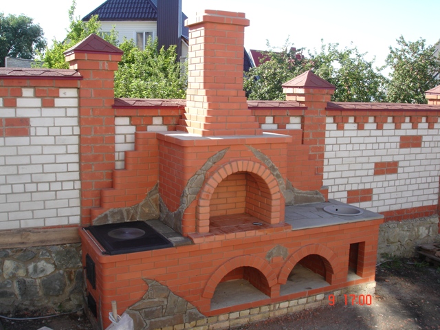

В 3-х км от Петербурга нужно построить уличный мангал совмещенный с очагом под казан. Не надо предлагать сначала построить дом для этой печи, а так же если вы не знакомы с понятием "казан", беспокоиться так же не стоит. Спасибо.

gescha, если вам не составит труда, объясните пожайлуста, что вы вкладываете в понятие "очаг под казан"? и как он д.б совмещен с мангалом ?

тот очаг под казан выполнен в виде огнеупорной оболочки, распределяющей жар по всему казану, а не просто над пламененм

gescha Вам повторить? Или сделать что-то другое по стилю?
Но без навеса даже и не думайте использовать, кладку на глине размоет после первого дождя. Показанный вами комплекс уже накрыт беседкой.

2.Картинка - это первое приближение - я не сказал, что надо 100% это. Уточняю казан над пламенем на 1/2 - 2/3 вставляется в очаг, справа только плита каменная без всяких рукомойников-раковин.
3. По поводу отделки - меня картинка эта вполне устраивает - м.б. немного другой, но в очень качественный кирпич с хорошей расшивкой и эта частичная облицовка удачна, так же думаю о втором варианте - полная облицовка пиленой каменной плиткой.
4. Я не говорил, что заказ срочный - середина лета это нормально, позже нельзя - дожди будут мешать. Хочу сейчас найти мастера, договориться о цене-сроках, закупить материалы, нарисовать будущее сооружение.
5. По поводу дождя - навес над ней планируется, но я на самой верхушке холма - прямых дождей не бывает, поэтому поливать ее все-равно будет, поэтому скорее всего надо облицовывать камнем и обрабатывать гидрофобизатором.
